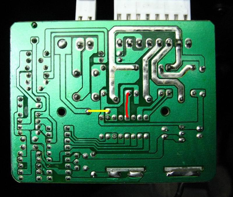

    Poszukiwałem na allegro centralnego zamka z dodatkową funkcją otwierania klapy. Coś mnie zaślepiło bo kupiłem niewłaściwy. Dałbym sobie rękę uciąć że pisało na aukcji o dodatkowym kanale powiadomienia syreną/impuls do bagażnika.

    Normalnie to bym to odesłał spowrotem ale ponowne rozbebeszczanie samochodu z tapicerek i dywanu nie wchodzi w gre.
    Klape bagaznika podpiąlem pod kanał PANIC. Czyli impuls ze sterwonika do kierunków. Zamiast kierunków podpiąlem siłownik klapy bagaznika. No i otwiera miło.
    Ale nie pomyślałem że przy zamykaniu/otwieraniu sterownik zawsze podaje impuls na ten kanał. No i za kazdym razem otwiera się klapa.
    Sterowanie kierunkami odbywa sie przez przekazniki w sterowniku. Teraz pytanie. Czy do tego przekaznika dochodzą dwie odzielne ścieżki. Bo wtedy by wystarczyło odlutować jedno miejsce. Aby przy otwieraniu/zamykaniu dzrwi nie szedł sygnał do przekaznika kierunków(podłączona klapa).
    Nie wiem jak bym to mógł prościej przedstawić.

    Dołóż sterownik radiowy np BX40 (ok 50zł) z dodatkowym kanałem na bagażnik i z niego wysteruj Raptor'a

    No więc lipa.
    Nie da się rozdzielić sygnału do przekaznika kierunków w sterowniku. Bo gdyby się udało zrobić to wtedy otwieranie klapy szło by impulsem przeznaczonym funkci PANIC. Ale jest jedna "scieżka" (czerwona). I sygnał tam idzie zawsze nieważne czy otwieramy drzwi czy uzywamy funkcji Panic. Nie da sie otworzyc zamka bez sygnału na kierunki.
    Jak odłączyć impuls otwierania klapy w Carprotect Raptor?
    Sprawdzałem pilota. Tam też lipa. Bo to jest pilot od jakiejs bogatrzej wersji centralnego. Bo czteroprzyciskowy. Nic nie jest zmostkowane a i tak działają tylko 3 przyciski...
    Płytka jest przygotowana do bogatrzej wersji centralnego. I chyba ma nawet wyjscie TRUNk na bagażnik.
