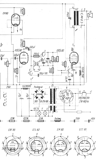

    No właśnie. W radiu Światowid powstało coś takiego. Próbowałem przy 10 różnych egzemplarzach tej lampy i ciągle to samo! Jaka jest tego przyczyna? Jak to zlikwidować?

    Witam. Sprawdż napięcia z poniższym schematem oraz trofo głośnikowe i C48 2,2nF czy nie mają zwarcia.

    kondzior 2,2 nF nie może mieć zwarcia, bo jak podłączyłem głośnik i dotknąłem siatki triody to zabuczało. Poza tym w uzwojeniu pierwotnym trafa głośnikowego są DWA kondensatory i DŁAWIK!! Po co? Odłączałem S1 i S2 od pentody i to też nic nie dało! Poświata nie zginęła! Pomóżcie bo nie wiem co robić!

    Podaj pomiary z lampy ECL82, bo nie ma się czego chycić.

    Oto pomiary, które udało mi się wykonać. Jest troche inny zasilacz niż na orginalnym schemacie, więc go narysowałem. Różni się od orginału tym, że są tam dodatkowo 2 cewki nawinięte koszykowo. Pomiarów na kondensatorze za cewką i opornikiem nie podaje, ponieważ na razie uruchamiam to radio tylko z ECL82 i EM80. Wymieniłem przebitego selena na mostek krzemowy.

    No nie, tu podałeś pomiary samego zasilacza, mi chodziło o pomiary na lampie ECL82.
    Podaj również pozostałe napięcia:
    pentody-S1,K,
    triody-A,S1.
    Sprawdż od spodu podstawkę lampową, niejednokrotnie tam tworzyła się ścieżka przewodząca.

    na S2 jest 230V a na anodzie 220V

    Sprawdź czy to nie oscylacje pasożytnicze w stopniu końcowym.
    Jeśli to to, to obejrzyj czy kondensator wpięty równolegle do trafa głośnikowego jest w porządku, zapnij kondensator 10..100nF między "nieanodową" końcówkę trafa wyjściowego a masę, daj oporek rzędu 100ohm w szereg z siatką drugą (blisko podstawki).

    Zmierzyłem napięcia. Jeszcze gorzej! 314V na anodzie!

    Nie pozostaje Ci nic innego, jak dobrać rezystor na kondensatorach filtrujących, tak by napięcie wyniosło 210V. Może jest zbyt wysokie napięcie zmienne z transformatora ?.

    no chyba po to ta dyskusja, bo akurat w tej lampie niebieska poświata nie powinna występowac, a w tym przypadku mogło to następować właśnie przez zbyt wysokie napiecie anodowe!!

    Lampy swieca na niebiesko. Czesciowo odpowiedzilane sa gazy resztkowe.
    Generalnie im wyzsze napiecie anodowe tym jasniejsze swiatelko. POnadto natezenie pradu przeplywajacego przez lampe tez ma wplyw.
    Zastosowanie prostownika krzemowego w radiu zamiast selenowego powoduje drastyczny wzrost napeicia aodowego. Moze to byc przyczyna ze dostrzezemy to swieatelko - bo jest silniejze.
    W wielu radiach np. ECL86 w srodku delikatnie swieci - trzeba specjalnie sie wpatrywac w bebechy lampy. Dajemy wiecej napeica anodowego i saiatelko jest calkei dobrze widzoczne.
    Czy lampa nie ma prozni - to mozna sprawdzic sa metody szacowania. Proste i skoteczne.
    Jeli uklad zachowuje sie poprawnie to nie ma sie co przejmowac. A efekt moze byc przyjemny dla oka.
