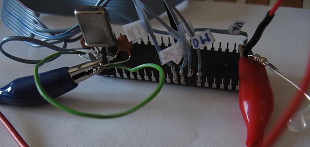

    Próbuję zaprogramować at89s52 - 24 pu według tego opisu:
    http://mirley.firlej.org/programowanie_at89sxx
    Programator STk200, program isp programmer.
    Miałem jeden procek
    at89s52 - 24 pu -1023A - zaprogramował się pięknie
    Teraz kupiłem kolejne które mają inną końcówkę:
    1003A i za nic nie mogę wgrać hexa. Cały czas
    Write error at adress 00000000 byte written:02 byte read:FF
    Tematy na elce przejrzałem, kombinowałem z obniżaniem napięcia, pinem 31 (bez i z napięciem), reset mam podany z programatora, tak jak na schemacie w powyższym linku.
    Co jest nie tak ?
    Dlaczego jeden poszedł a te pozostałe już nie ?

    Masz coś po prostu źle podłączone, kwarc, programator etc.

    Tylko że na tym samym sprzęcie programowałem tamten...

    Tez miałem problemy - odczytywał poprawnie sygnaturę ale zaprogramować nie moglem, zmieniłem scalak 244, który wygladał na dobry i ruszyło , no i kabel musi byc ekranowany.

    Jeżeli to wygląda tak jak poniżej to sprzęt może i ten sam ale w innym podłączniu :D

    U mnie jest to na płytce z gniazdem pod procesor, przez programator stk 200. Kabel między programatorem a płytką ma być ekranowany ??

✨ Użytkownik miał problemy z programowaniem mikrokontrolera AT89S52-24PU, otrzymując błąd zapisu przy adresie 00000000. Po próbach z różnymi ustawieniami, w tym obniżaniem napięcia i podłączeniem pinu 31, nie udało się zaprogramować nowego egzemplarza (1003A), podczas gdy wcześniejszy (1023A) działał bez problemów. Uczestnicy dyskusji sugerowali sprawdzenie połączeń, użycie ekranowanego kabla oraz zmianę scalaka 244. Ostatecznie użytkownik zbudował nowy programator, co pozwoliło na pomyślne zaprogramowanie wszystkich 50 sztuk mikrokontrolerów.
