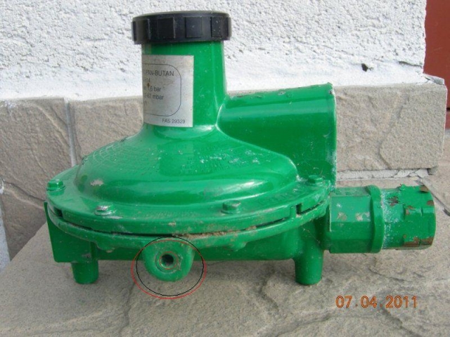

    EE a od kiedy ciśnienie dynamiczne sprawdza się na kotle? Tzn sprawdza się ale właściwie przed. Patrz czerwone kółko-> czyli przed zespołem gazowym.
    Neckar N19 E odpala i gasnie odpala i gasnie i tak w kółko
    Mierzy się tu... podczas pracy nawet bardzo krótkiej to chyba wyjaśnia kwestie i opinie kolegi wyżej.
    I tak właśnie myślący serwisanci przyjeżdżali i chcieli wymieniać palnik za 6 tysi.
    I co ma reduktor gazu wspólnego z membraną w kotle??
    hydrokrak napisał:
    Witam jak wyżej tylko że jak elektroda się zagrzeje odcina gaz i z powrotem odpala.
    Jak autor nadmienił odpala...
    Widzieliście kiedykolwiek reduktor gazu?
    Sprawdzamy otwór zaznaczony na zdjęciu można się zdziwić. Oczywiście to wersja lpg ale większej mocy reduktory będą wyglądać w budowie podobnie.
