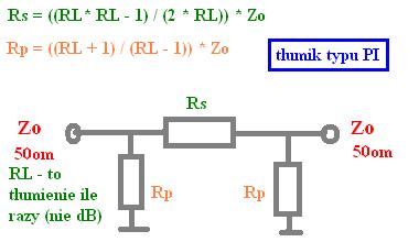

    SP5ANJ
    Spoczywaj w Pokoju
    Posty: 9953
    Pomógł: 1382
    Ocena: 658
    yes2mike napisał:
    To radio nie ma obwodów wejściowych i podłączając dziesiątki metrów drutu tylko pogorszysz sprawę.
    Ganjor86 napisał:
    Wiem że niema obwodów wejściowych ale może jednak da się coś zrobić...
    Ganjor86 możesz zrobić to na dwa sposoby.
    1-szy - wprowadzić pomiędzy długą anteną a wejściem odbiornika - tłumik ograniczający wielkość przychodzącego sygnału na poziomie -20dB (10 razy).
    Jaka antena zewnętrzna do Degen DE1103 na pasma LW, MW, SW?
    2-gi - zainstalować filtr selektywny (zewnętrzny) dwu obwodowy o dobroci (Q = dobroć obwodu) nie mniejszej niż Q200 .
  • #29 9594157
    Ganjor86
    Posty: 572
    Pomógł: 18
    Ocena: 46
    Czuje że te dwa schematy są przydatne ale trochę ich nie rozumiem... W drugim schemacie które kondensatory czy też cewki mają być regulowane ? Czy może ten pierwszy ustawia się raz i już ma być dobrze ? I który jest lepszy i nie chodzi mi o wygodę użytkowania tylko o selektywność.
  • #30 9594202
    mkpl
    Poziom 37  
    Posty: 5678
    Pomógł: 306
    Ocena: 863
    Zdecydowanie ten drugi :) Bdb rozwiązanie. Raz, ze masz dopasowanie impedancji anteny do wejścia odbiornika dwa masz bardzo selektywne obwody które przepuszczają jedno wybrane pasmo (jeden taki układ na jedno pasmo) jedyne coś czuje, ze będziesz miał problem z doborem C2 i C3
