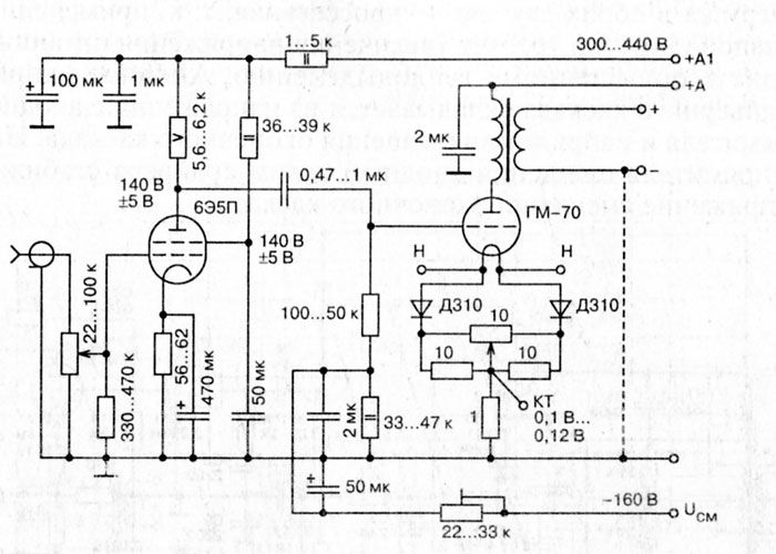

    Mam małe pytanie, chciałbym zbudować sobie coś takiego jakie będą tego wady i zalety tego składu?
    Chciałem dowiedzieć się od fachowców co o tym sądzą.
    Może posiadają jakiś schemat?

    Dziękuję . Założyłem temat bo wszystkie w których szukałem odnosiły się do źródeł które już nie istnieją.
    Udało mi się znaleźć również coś takiego tylko zastanawia mnie fakt braku kondensatora w katodzie ? Lub nie wiem czemu jest narysowany przerywaną linią?

    To nie jest typowa polaryzacja automatyczna, lecz stała. Ujemne napięcie z zasilacza jest prowadzone zielonym przewodem na dzielnik R19/R18/VR2 i stamtąd trafia na siatkę diabła. Katoda jest na potencjale masy. Autor schematu uwzględnił ten kondensator najprawdopodobniej na wypadek przedostawiania się brzydkich zakłóceń lub powstawania oscylacji. Nie jest on niezbędny.

    wzmacniacz działa poprawnie dziękuję za sugestie
