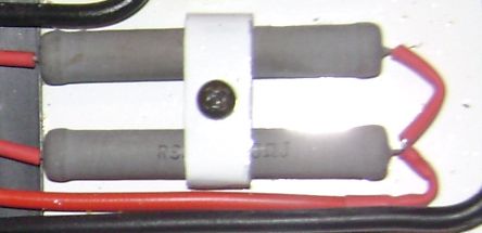

    Mam parę pytań rozwiazań technicznych związanych z montażem:
    Na jakiej zasadzie trzymają się i są izolowane te kondensatory? BEZPIECZEŃSTWO !!!
    Wzmacniacz lampowy 6S33S SE
    Czy przewód się nie przetrze na tym przepuście? BEZPIECZEŃSTWO !!!
    Te luty przynajmniej na zdjęciu nie wyglądają na trwałe. (moja subiektywna ocena)
    Mocowanie rezystorów w ten sposób może spowodować zwarcie. BEZPIECZEŃSTWO !!!
    W sprawach gustu się nie wypowiem, ale ogólnie całość robie pozytywne wrażenie.
    Co do stosowania złota, to złoto stosuje się na styki, elementy które często będą wkładane i wyciągane, złoto nie koroduje, nie pokrywa się tlenkami itp. Na przewody sygnałowe powinna być stosowana miedz pokryta srebrem z racji najniższej oporności srebra i powierzchniowego przepływu prądu (sygnał m.cz)
    Powyższe uwagi (mechanika) podałem mając na uwadze bezpieczeństwo użytkownika lub przyszłych użytkowników, wzmacniacz jest piękny co może zachecić kogoś do zamówienia kopii tej konstrukcji.
    Nie łapcie mnie za słówka pisząc, że dla m.cz wpływ powierzchniowego przepływu prądu jest do pominięcia, to jednak zjawisko to istnieje. Napisałem dlaczego używa się złota w elektronice i dlaczego posrebrzony przewód byłby w tym miejscu lepszy.
    Stosowanie połączeń wykonanych "pozłacanymi drucikami dedykowane do audio o grubości 0,6 mm odpowiednio zaizolowanymi i zekranowanymi" jest absolutnym przerostem formy nad treścią. Użycie takowych jest oczywiście dozwolone, bo nikt koledze tego nie zabroni. Jednak forum oglądają też młodzi początkujący elektronicy, nie chciałbym oglądać jakiejś nowej serii końcówek mocy na TDA 72** łączonych złotymi kabelkami.

    Do zwarcia na pewno zasady bezpieczeństwa są zachowane nie dojdzie, te kondensatory trzymają się na drucie 1.5 mm(miedzianym) , wiszą swobodnie 1cm od płyty głównej.

    luk8309 nie czepiamy się szczegółów ale bezpieczeństwa.... pójdzie zwarcie na obudowę i tragedia gotowa. Pomyśl nad porządnym uziemieniu bo jakoś tu szczególnie go nie widać .Wystarczył by laminat pod obwody HV.
    Ps. wiszą swobodnie 1cm na płytą gł ... ?????!!!!!!
  • #9 11448477
    luk8309
    Posty: 105
    Ocena: 71
    Uziemiona jest masa, kontakt obudowy z uziemieniem kończy się brumem wybrałem mniejsze zło.Na zdjęciach tego nie widać ale moim zdaniem jest wszystko ok, SEP1KV
    Wiszą sztywno nad płytą
    Zresztą całość pokryta jest kilkoma warstwami lakieru a to zapewne izolacja jest

    Rezystory mocy dociśnięte z powodów oczywistych, aluminium chassis dobrze odprowadza ciepło. Elektrolity sa na długich wyprowadzeniach tez bez byle powodu nie chciałem ich narażać na bezpośredni kontakt z rezystorami mocy , które grzeją się niemiłosiernie :)
    Zmieszaliście mnie panowie z błotem, myślę ze to będzie mój ostatni post a mam jeszcze kilka diy w zanadrzu, ale po co mi ta publiczna kompromitacja
    Nie przejmuj się, jedni mieszali, drudzy chwalili. Zadałem retoryczne pytanie a nukens wykazał że ci, którzy uznali zastosowanie złoconych przewodów za szkodliwe ze względów technicznych, nie mieli racji. Co do szkodliwości dla Twojej kieszeni jednak mieli.
    Sposób chłodzenia rezystorów zastosowałeś "nowatorski" ale nie masz racji. Ryzyko przebicia duże, ewentualne szkody też.

    Co do rezystorów to podłoże pod nie podkładki mikowe które akurat posiadam, pasta termoprzewodząca już tam się znajduje.

    Jedynym wg mnie błędem i to dość poważnym, jest mocowanie rezystorów.
    Wystarczy jednak użyć odpowiednich podkładek termoprzewodzących i będzie super.
    Poszukaj na allegro pod hasłem "Thermopad taśma podkładka termoprzewodząca 2,8W/mK" z tym, że w tym wypadku zalecałbym wersję 2mm, lub ewentualnie dwie warstwy.
