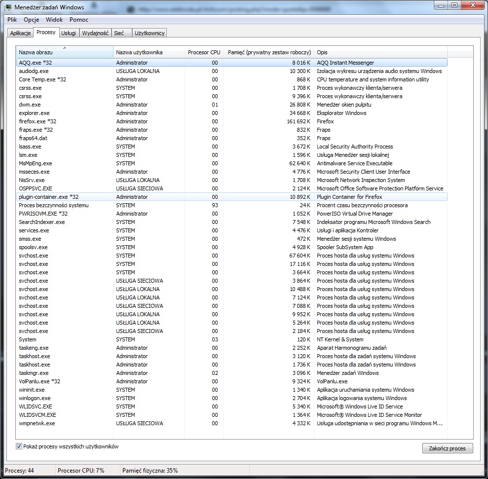

Najprawdopodobniej przycięcia powoduje proces, który w chwili laga dobija procesor do 100%, a nie RAM; w wątku wskazano najpierw aktualizacje/TrustedInstaller, a później `plugin container.exe *32`, czyli wtyczkę Flash Firefoksa [#9599396][#9599804][#9603066][#9603084] Sprawdź Menedżer zadań, zakładkę Procesy, posortuj je według użycia CPU i zobacz, co dokładnie uruchamia się w momencie zacięcia [#9599396][#9602988] Jeśli problem będzie wracał, zrób też SMART i benchmark dysków w HDTune, bo sam error scan nie wyklucza problemu z dyskiem [#9598777][#9600502]

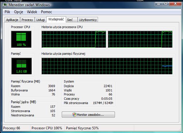

    To tak, gdy sobie gram albo ogólnie coś robię, to raptem komputer się zacina na 2-3 sek, nie działa klawiatura ani myszka, słyszę taki trze szkot, taki jak przy włączaniu komputer ( nie mylić z pipnięciem). I dalej normalnie komputer działa. Robi mi się tak od kiedy wgrałem viste, przedtem miałem XP, od razu mówię, że viste miałem od razu z komputerem oryginalną. Po 1. Gry mi się tną, Fifa 11 na Xp się nie cięła a na viscie się tnie. Mam najnowsze sterowniki do karty graficznej.
    Uruchom menadżera zadań "wydajność", zrób zrzut ekranu z tabelki i wklej fotkę na forum za pomocą "dodaj obrazek".
    Przykład:
    Komputer się zacina na 2-3 sekundy. / Zacinające sie gry.
  • #7 9598989
    korzo123
    Posty: 107
    Ocena: 5
    To tak robiłem diagnostyczne sprawdzanie pamięci i nie ma błędów. Ramu mam 3 gb.
    Co do zasilacza, to przez 4 lata mi ładnie śmigał na XP i viscie. Tylko ostatnio mi coś szwankuje.
    Tu masz zrzut ekranu:

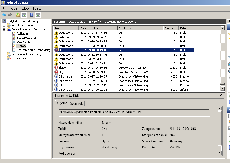

    Wciśnij sobie klawisz ''logo windows'' + R w okienku jakie się pojawi wpisz eventvwr.msc potem przycisk ''OK''.
    Powinien otworzyć się ''Podgląd zdarzeń''. Z lewego okna rozwijasz ''Dzienniki systemu windows'', podświetlasz ''System'' i w środkowym oknie wyświetli Ci się lista różnych zdarzeń systemowych i tam szukaj w kolumnie źródło zdarzenia ''disk''. Jeśli będzie to znaczy, że przyczyną Twojego problemu może być dysk lub kontroler dyskowy. Najlepiej zwrócic uwagę na opis zdarzenia. U mnie przyczyną rzeczywiście było zasilanie (co powodowało komunikat o błędzie kontrolera w dzienniku zdarzeń)...
    A mam
    Pentium Core 2 Quad 2,66GHz.
    4 x HDD 1TB WD.
    16GB RAM
    GF 8800 GTS (z dodatkowym złączem zasilającym).
    Płyta Asus P5Q WS
    Nagrywarkę DVD RW i BD-RE
    i zasilacz.... 400W (niech mi ktoś nie mówi, że to mało).
    Jednak przyczyną awarii dysku był tylko zły styk złączki zasilającej SATA (chyba zaśniedziała). Po wymianie wszystko działa bezawaryjnie.
    Jeśli w dzienniku zdarzeń będziesz miał w opisie coś podobnego do:
    ''W urządzeniu .../HDDx wystąpił zły blok...'' to przygotuj się na jak najszybszą wymianę dysku.
    //Edit
    A wygląda to mniej wiecej tak:
    Menadżera zadań "wydajność" uruchomiłeś w IDLE (komputer bez obciążenia) ?
    Ewidentnie widać, że wykorzystanie procesora sięga 100% !! więc jak Ty chcesz jeszcze grać ?
    Uruchom menadżera zadań "procesy" i pokaż fotkę na forum.
    Zobaczymy, co "zjada" procesor na śniadanie :)
    Przykład:
    Na dole w lewym rogu, zaznacz: "pokaż procesy wszystkich użytkowników".

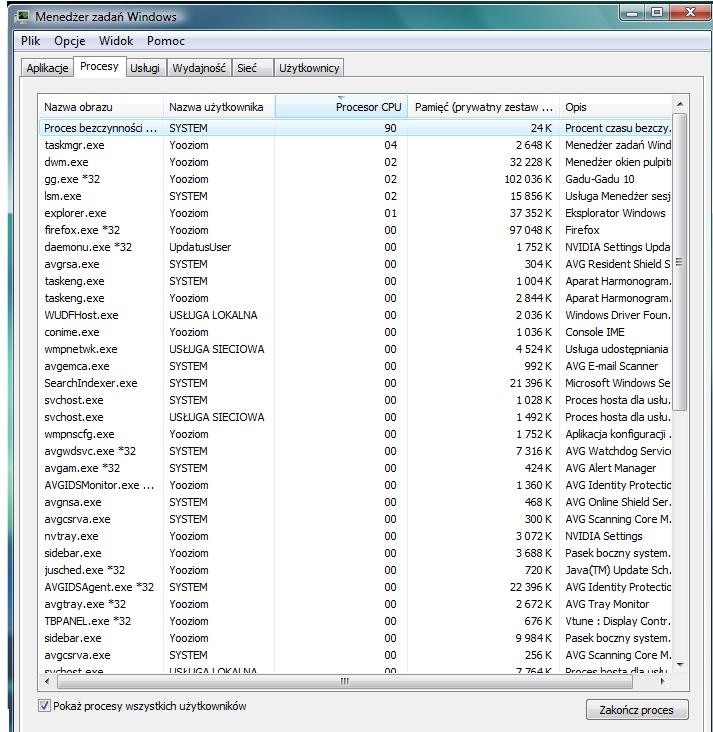

  • #12 9599655
    korzo123
    Posty: 107
    Ocena: 5
    Tu macie, całą liste. Jeśli coś jeszcze to piszcie.
  • #13 9599687
    Wojtek(KeFir)
    Posty: 7605
    Pomógł: 678
    Ocena: 559
    To teraz kolega pousuwa tyle programów, żeby windows miał "dojścia" poniżej 10tyś.
  • #14 9599705
    korzo123
    Posty: 107
    Ocena: 5
    jak ja 3 dni temu zainstalowałem widowsa mam tylko antywira, stery, gg i fife11.
  • #15 9599725
    Wojtek(KeFir)
    Posty: 7605
    Pomógł: 678
    Ocena: 559
    A ja zainstalowałem pół roku temu i mam niecałe 8k. No chyba że Vista tak robi... W każdym razie, porozciągaj kolumny procesów, aby coś było widać, i dodaj kolumnę z dojściami. To wtedy będzie widać, który proces tak zamula.

    Na Twojej liście procesów zauważyłem taki proces: ''TrustedIntaller'' i on obciążał procesor ''troszkę''. Czy przypadkiem nie instalują Ci się jakieś aktualizacje? Bo wtedy objaw jaki podałeś i obciążenie procesora jest jak najbardziej na miejscu.
    Posegreguj procesy według obciążenia procesora.
  • #20 9599820
    korzo123
    Posty: 107
    Ocena: 5
    Możliwe, mam orginalną viste i samo mi instaluje.
    Tu ss posegregowany:

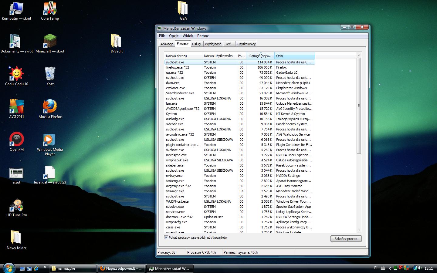

  • #24 9600318
    korzo123
    Posty: 107
    Ocena: 5
    @U.P.
    Poprawiłem posty.
    Tutaj posegregowane procesy:
  • #25 9600326

    korzo123 napisał:
    Mam 2 dyski, jeden samsung 2 nie wiem. Samsung 500gb, ten drugi 250gb. Zrobiłem error scan i wszystko dobrze. Odgłosów z dysku nie ma. Więc dyski działają. Chcę pomoc na temat procesora.
    Jeśli chcesz coś wiedzieć, to pisz konkretnie co mam zrobić.
    A od procesora czego chcesz? Po zamieszczonym przez Ciebie ostatnim ''screenie'' widać, że procesor juz nie jest obciążony (znaczy jest w normie). Tamto na początku było chwilowe (i prawdopodobnie spowodowane instalowaniem aktualizacji i pewnie programem antywirusowym). I co, dalej Ci nie przeszło? Dalej się zatrzymuje?
    Tak mi wpadło jeszcze UDMA dla dysków, ale Vista ma domyślnie włączone, więc chyba nie ma o czym mówić. A sterowniki do kontrolera dyskowego masz zainstalowane? Czy działa na standardowych? No i czy kontroler pracuje w trybie IDE czy AHCI (choc to akurat pewnie wpływu by nie miało).
