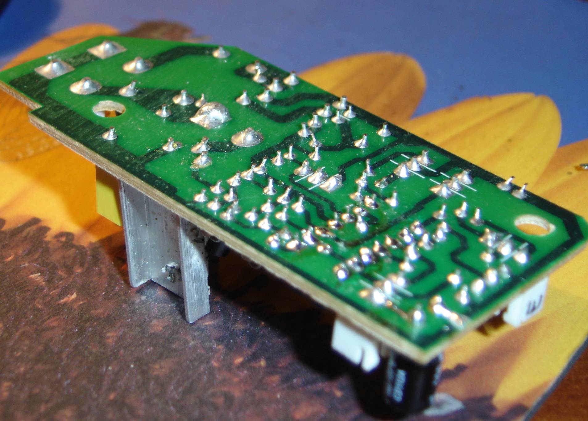

Witam. Mam problem z tą laminarką. Od razu po zakupie przerobiłem, nie sprawdzając czy w ogóle działa. Zmieniłem wartość R19 tak jak pisali w innych tematach by osiągnąć temperaturę około 130-140st. Po przeróbce włączyłem zasilanie. Obojętnie jak ustawie czy na 80 czy na 125 laminator nie grzeje. Na płytce sterownika nie widać by było coś uszkodzone. Mierzyłem napięcia i wyszły mi takie:
- grzałka 33-34V (zmienny)
- R5 0V (masę brałem z D3, stały)
- 4 i 11 nóżka LM324 0V
Schemat : Link
Jakieś rady?
