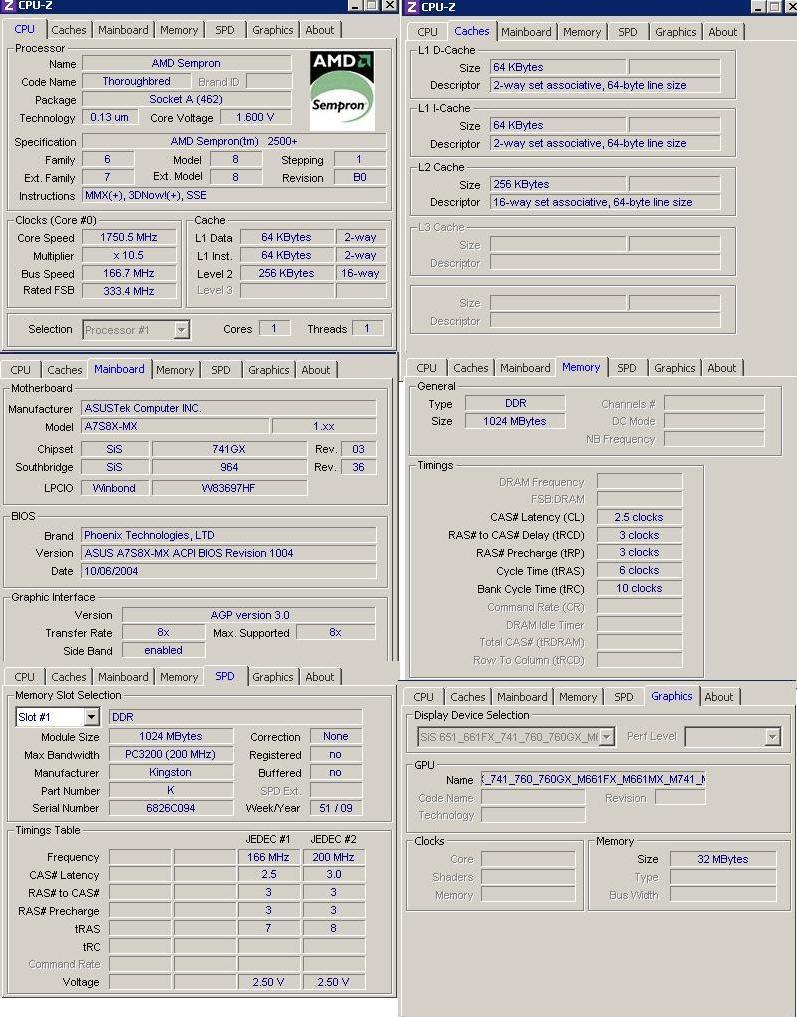

  • #4 9635893
    Odee
    Posty: 4
    Czyli mówicie lepiej wymienic cały komputer , anizeli po kawalku go tam ruszac ?
    Mysle ze tak do 1000 zł moglaby w tej chwili przeznaczyc na ten cel ...
    Szukalam juz nowego komputera, ale w sklepach mieli same laptopy, a jakos niekoniecznie mnie one przekonują ...
    Jesli chodzi o tzw reszte sprzetu , to dodaje zdjecie tego co udalo mi sie wynaleźć.
    Tak naparawde, to co w srodku siedzi , to nie mam pojęcia ... A domyślam sie , że "zasilacz" nie oznacza żadnego z kabli , ktory łaczy komputer z gniazdkiem ;D
    https://obrazki.elektroda.pl/1735498300_1308656109.jpg
    Jaka karta graficzna AGP do Asus A7S8X-MX z 1GB RAM do gier?
    Ah jesli chodzi o typ gier w które gram, to nie myślcie tu o zadnych nowosciach. Gram raczej w gry typu mmorpgie, mysle ze one az takie wymagajace nie są chyba ...

  • #6 9635957
  • #7 9635963
    Pultan
    Poziom 30  
    Posty: 1720
    Pomógł: 75
    Ocena: 27
    Po części masz rację ale Socket A to inna bajka. Od s754 można było myśleć o grach

    Doraźnie to używany GeForce 7300gt lub 7600gs obie karty na pamięciach gddr3. chociaż za ten tysiąc zlotych + 100-150 za obecne części można by poskładać w miarę dobry komputer, obudowa zostanie,dysk jeśli jest na SATA to też, napęd DVD.

    Wstrzymaj się z zakupem karty. Proponuję zainwestować w AM3.
    Przykładowo CPU AMD Athlon II X2 250 do tego płyta główna - łącznie ok 400pln, RAM DDR3 2 GB - 70 pln, zasilacz 400W - 130 pln i używana grafika (np HD4850) - ok 200pln, dysk i obudowa mogłyby zostać stare chyba że wystarczy na nowy dysk choćby jakąś 320GB.
    Jak zdecydujesz się na kupno grafiki to więcej niż Radeon X8-- nie opłaci się wkładać.
