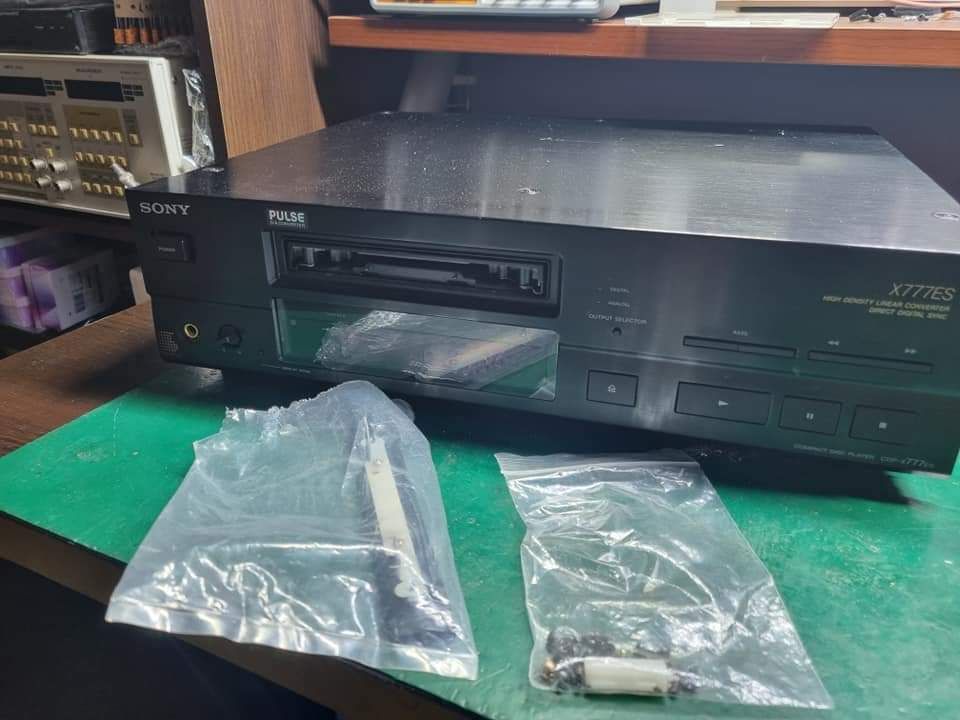

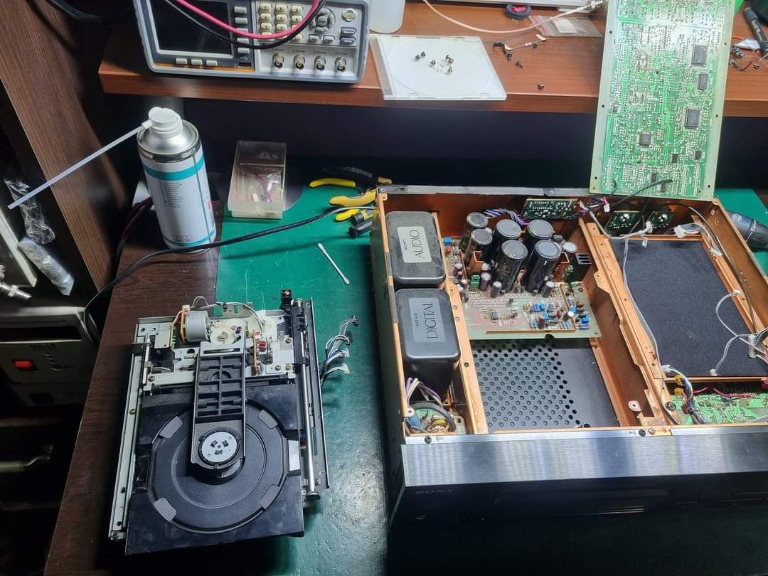

Ostatnia publikowana relacją z renowacji odtwarzacza wywołała sporą dyskusje na temat laserów, pokaże więc książkowy przykład źle wykonanego serwisu odtwarzacza Sony CDP-X777ES

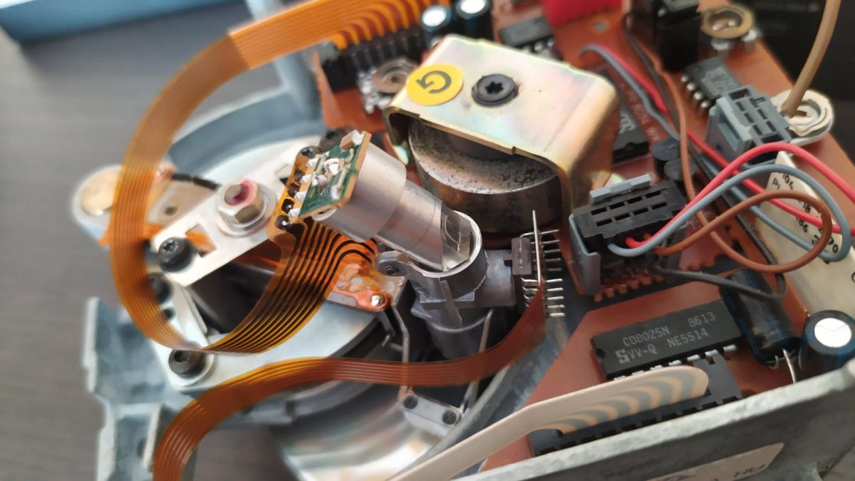

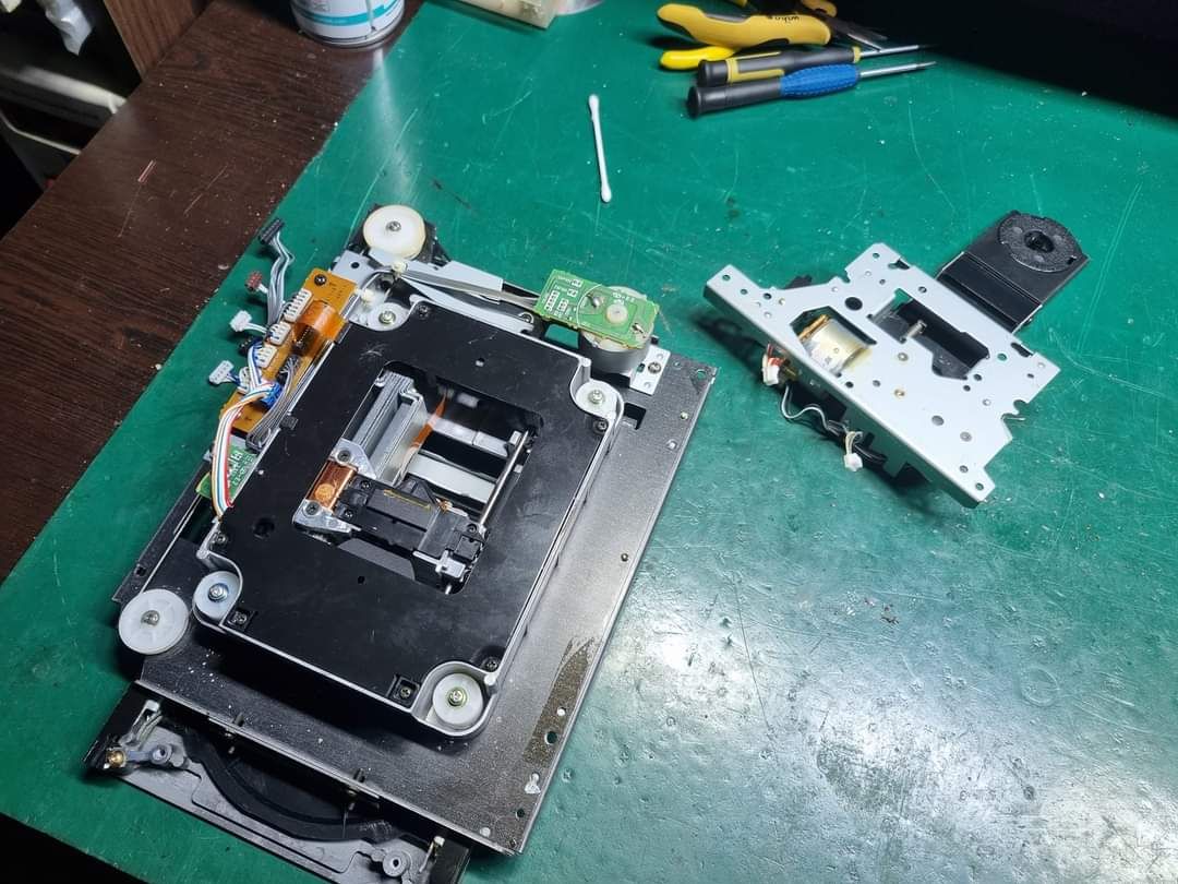

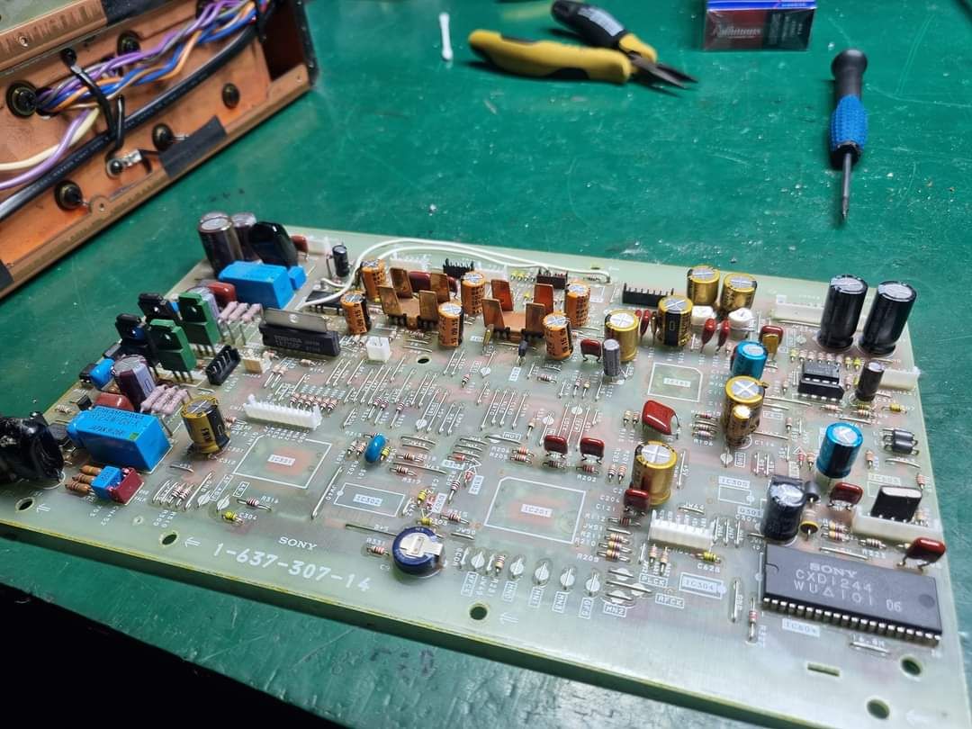

Odtwarzacz trafił do mnie w częściach, zabrany z innego serwisu po długotrwałej i nieskutecznej naprawie.

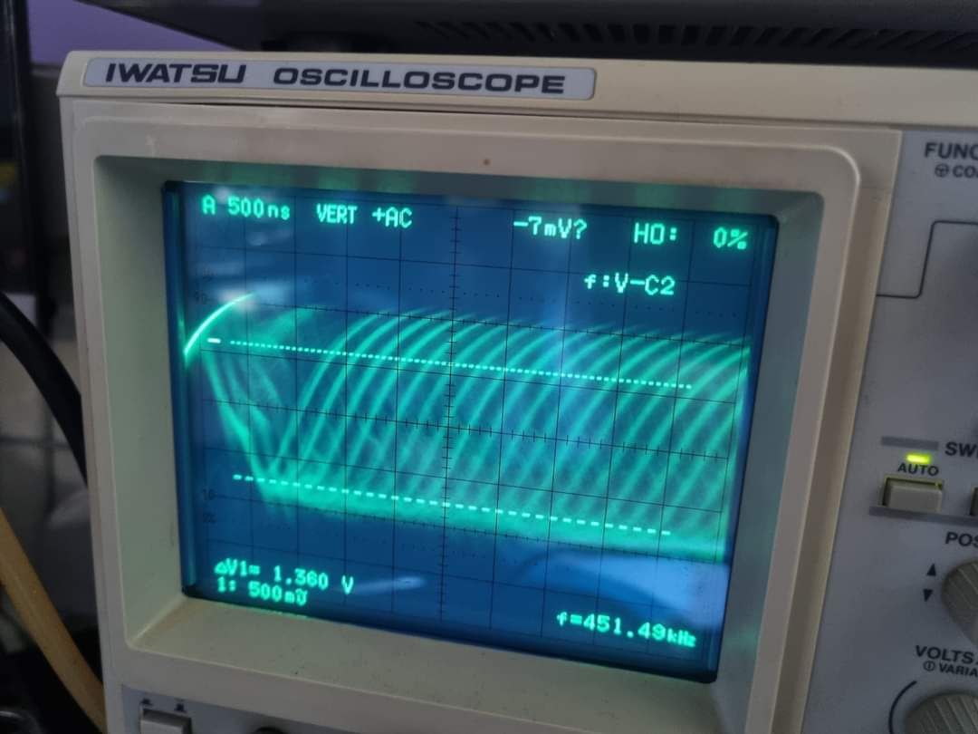

Odtwarzacza z trudem odczytuję płytę

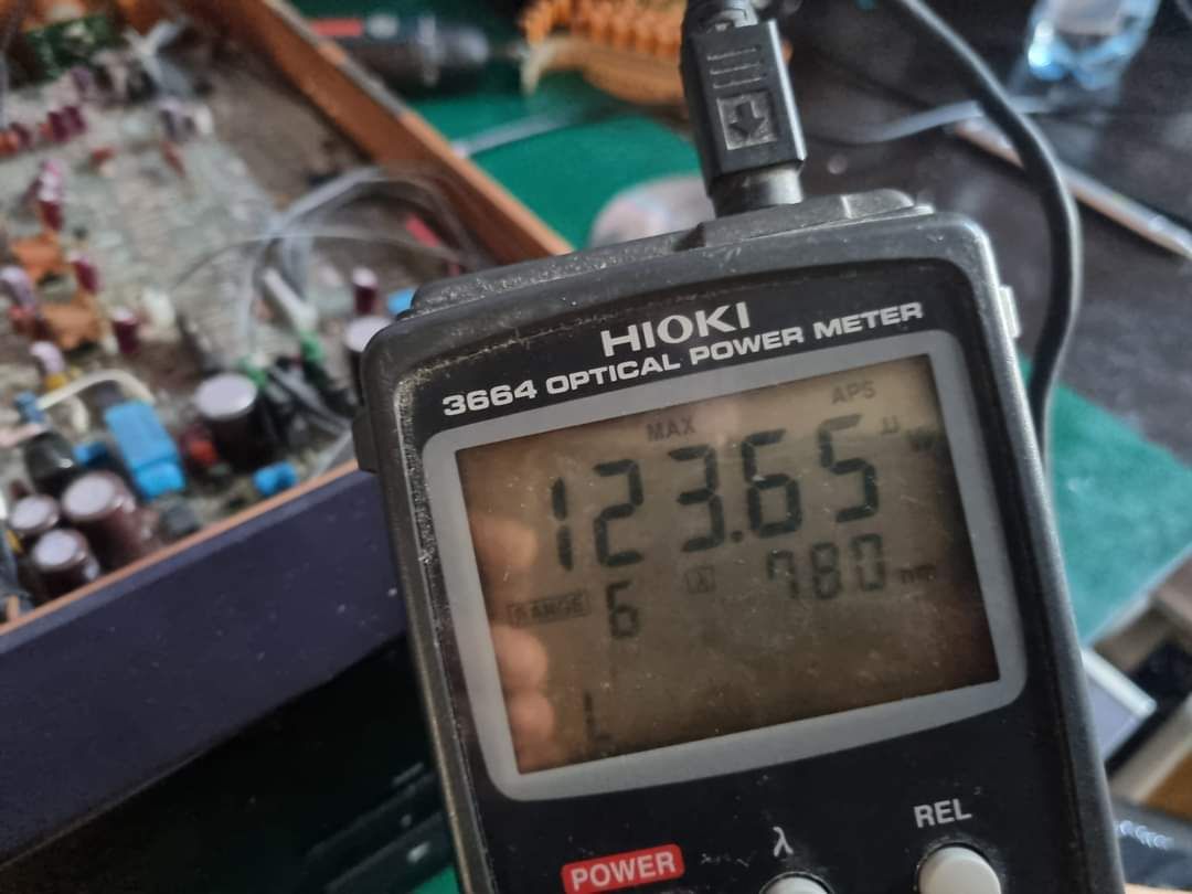

Pomiar sygnału RF nie pozostawia złudzeń, laser jest podkręcony
Pomiar mocy optycznej tylko to potwierdza

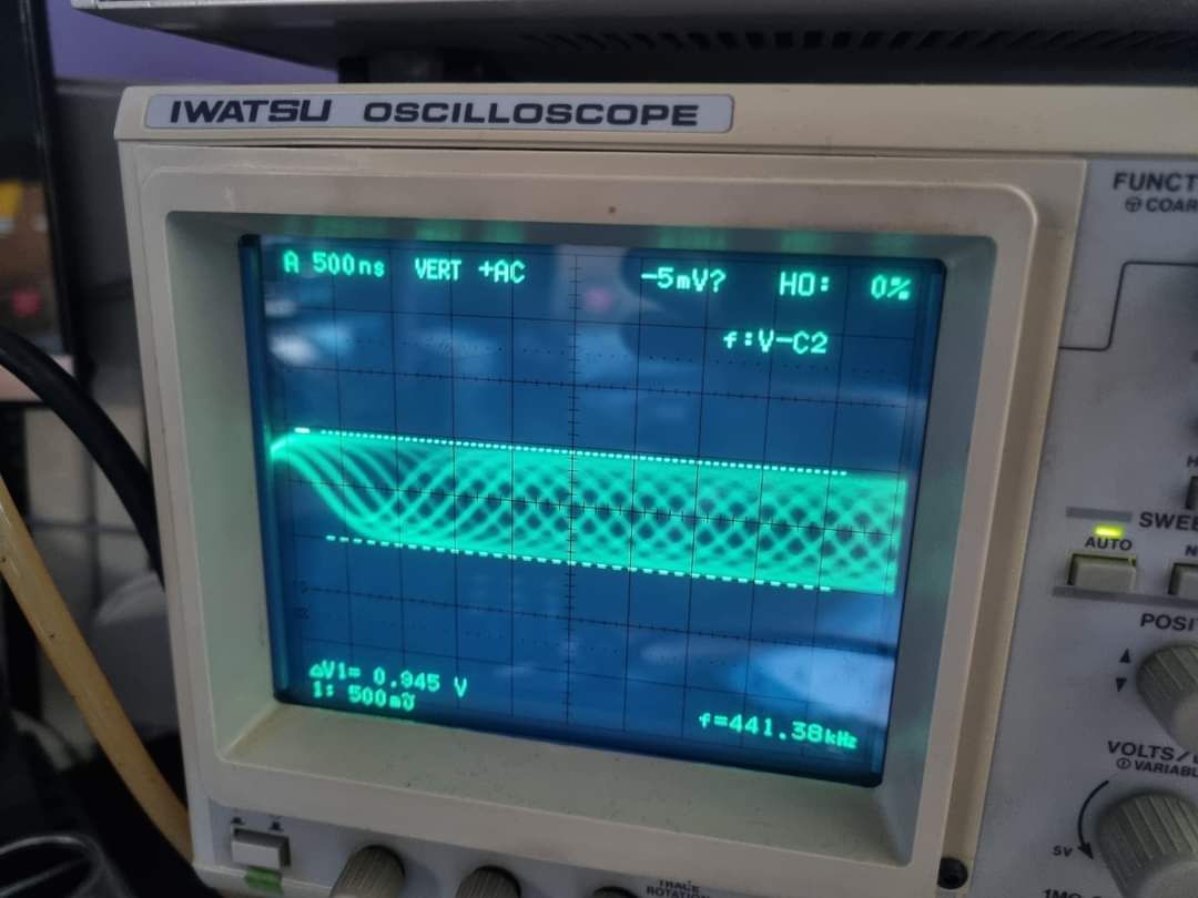

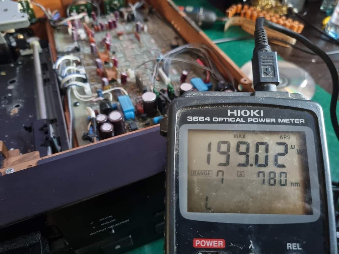

Prąd diody został ustawiony do poziomu nominalnego, co poskutkowało zmniejszeniem mocy optycznej
Sygnał RF wygląda juz dużo lepiej

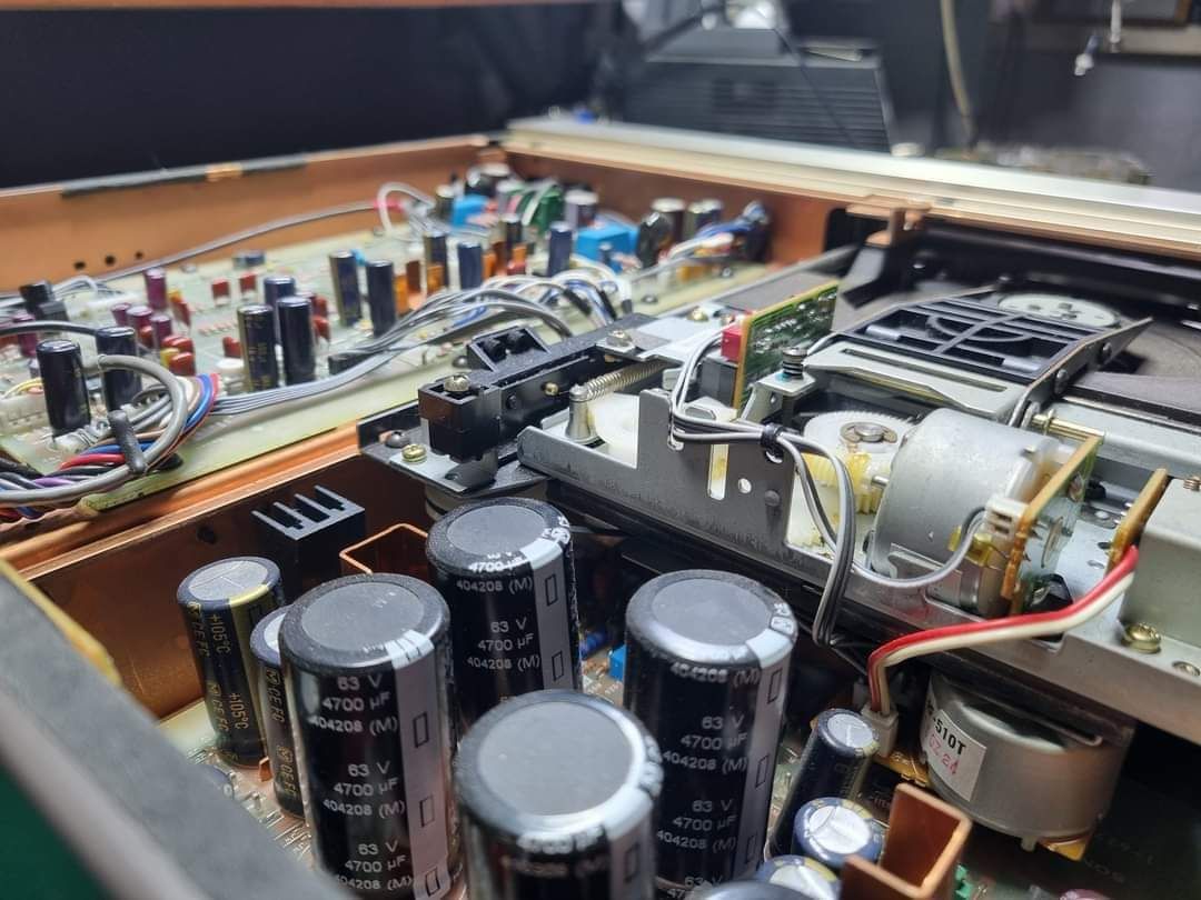

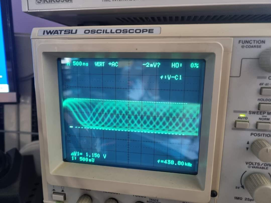

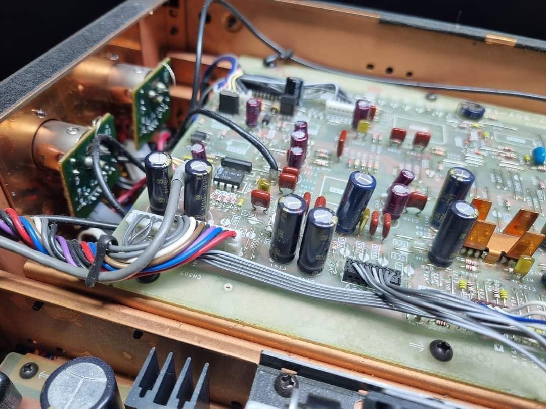

Po wyczyszceniu optyki, konserwacji mechaniki, wymianie pasków odtwarzacz zaczął w miarę normalnie pracować
Po ustawieniu pozostałych punktów pracy

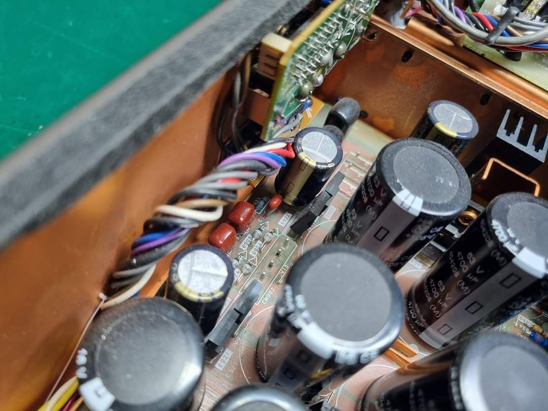

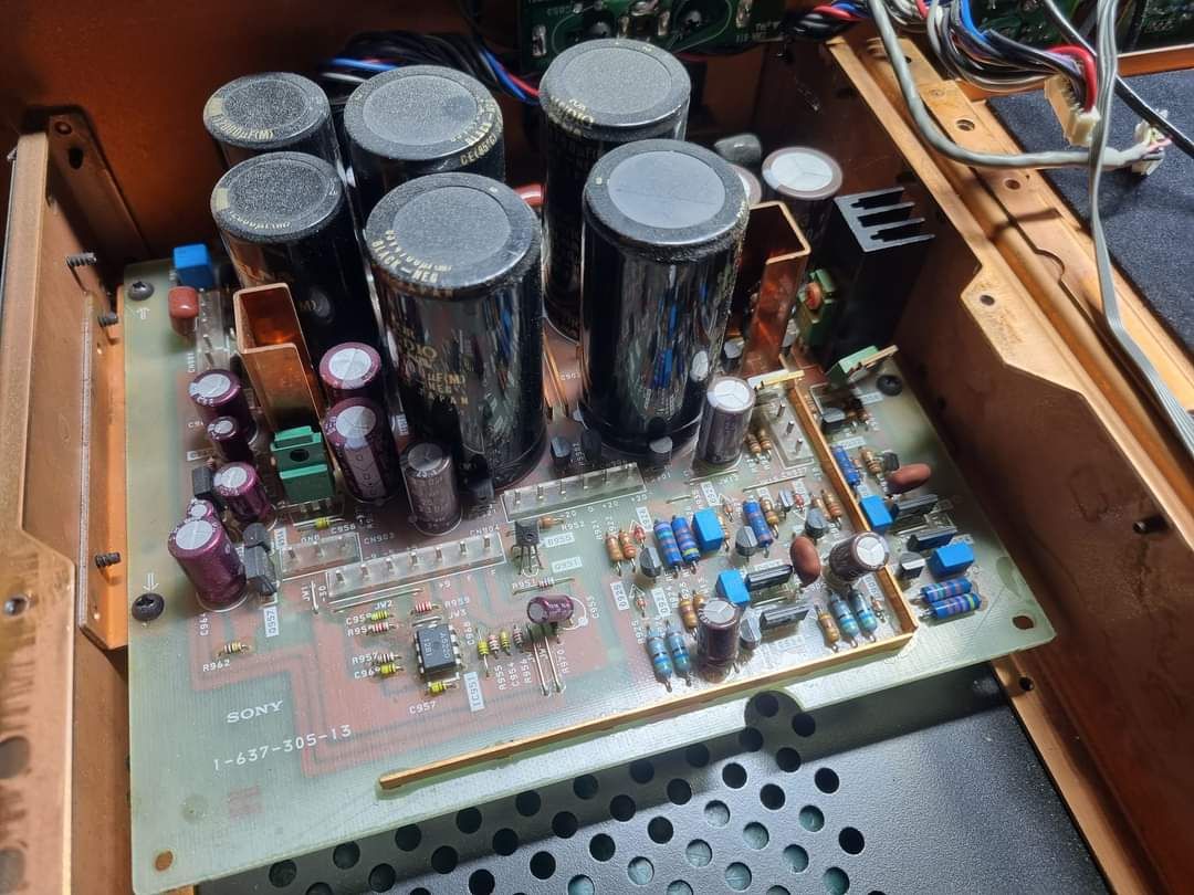

Wymiana wyciekających kondensatorów Elna DuoreX oraz kondensatorów w torze servo

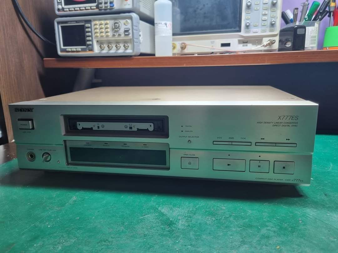

Po tych zabiegach odtwarzacz wrócił do pełnej sprawności

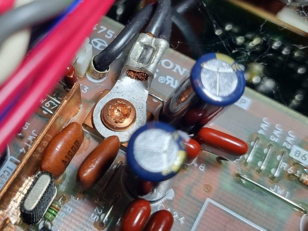

Niestety drugi egzemplarz tego samego właściciela naprawiany w tym samym serwisie nie miał tyle szczęścia

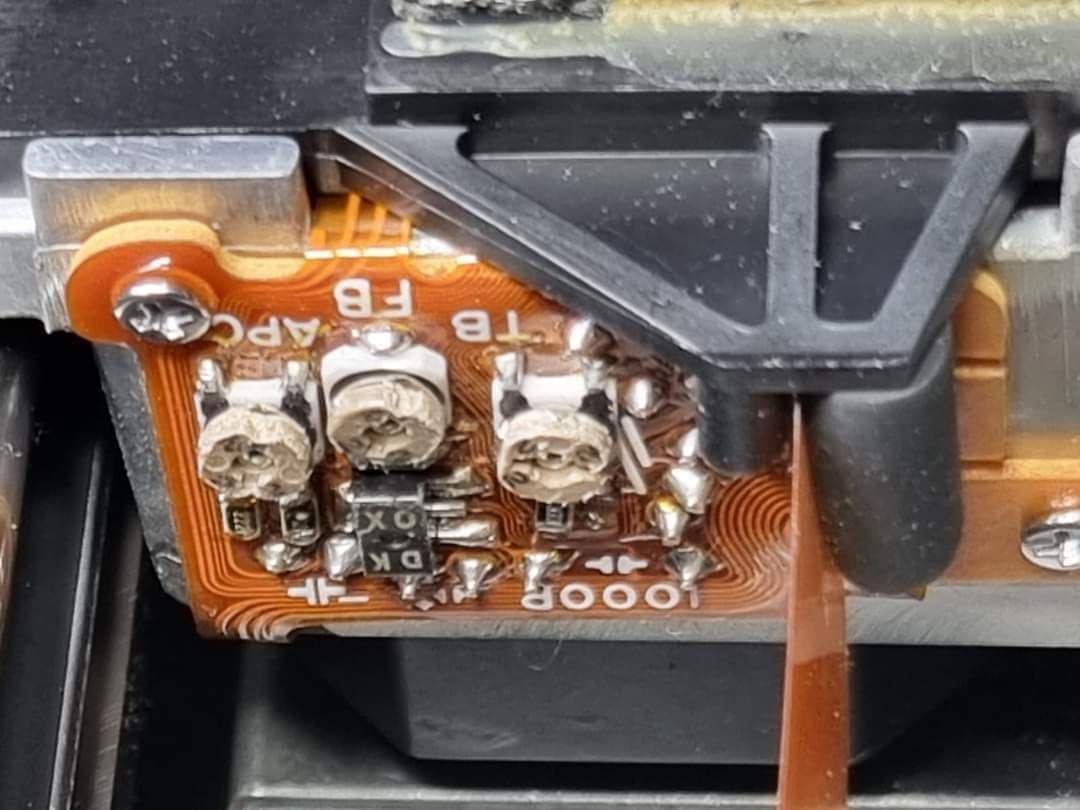

Kondensatory wymienione na niewłaściwe wartości

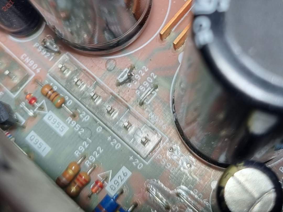

Zmostkowane bezpieczniki półprzewodnikowe
Uszkodzone łby śrub
Ale to wszystko pikuś, serwis kręcił wszystkim czym popadnie, w dodatku bez odpowiednich narzędzi przez co potencjometry zostały zniszczone, jak wspomniałem, ten odtwarzacz nie miał tyle szczęścia co poprzedni głowica została trwałe uszkodzona przez ekstremalne podkręcenie prądu
