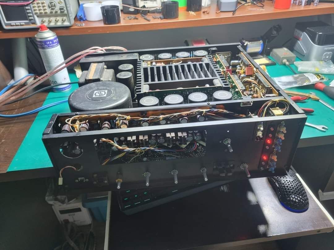

  • Sansui AU-X1, wzmacniacz pod wieloma względami ciekawy, najszybszy wzmacniacz w tamtym okresie, być może nadal jeden z najszybszych, powstawał w czasie wyścigu Japońskich producentów.
    Wzmacniacz Sansui AU-X1 na stole warsztatowym z przyrządami pomiarowymi w tle.

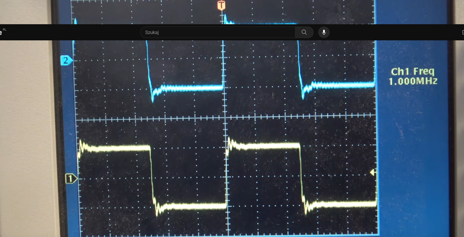

    Pomimo ogromnej sympatii do firmy, muszę przyznać, że model ten był mocno niedopracowany, wypuszczony do sprzedaży zbyt szybko, przez co ulegał uszkodzeniu czasem nawet w salonach audio. A wszystko przez wzbudzanie się.
    Wnętrze wzmacniacza Sansui AU-X1 z widocznymi podzespołami elektronicznymi.
    Wzbudzały się stopnie końcowe, preamp, preamp phono...o przyczynach i rozwiązaniach opowiem później

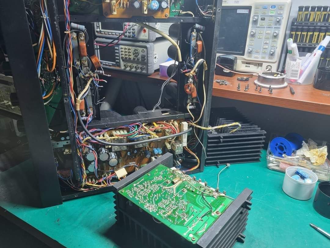

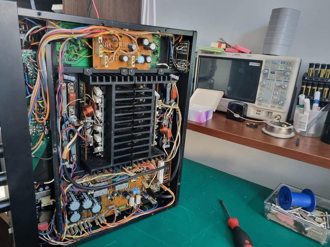

    Ten egzemplarz oczywiście trafił na serwis uszkodzony, wzmacniacz włącza się ale nie wychodzi z trybu protect.
    Wnętrze wzmacniacza Sansui AU-X1 podczas serwisu na stole warsztatowym.

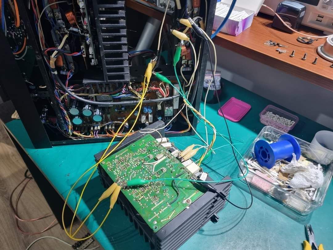

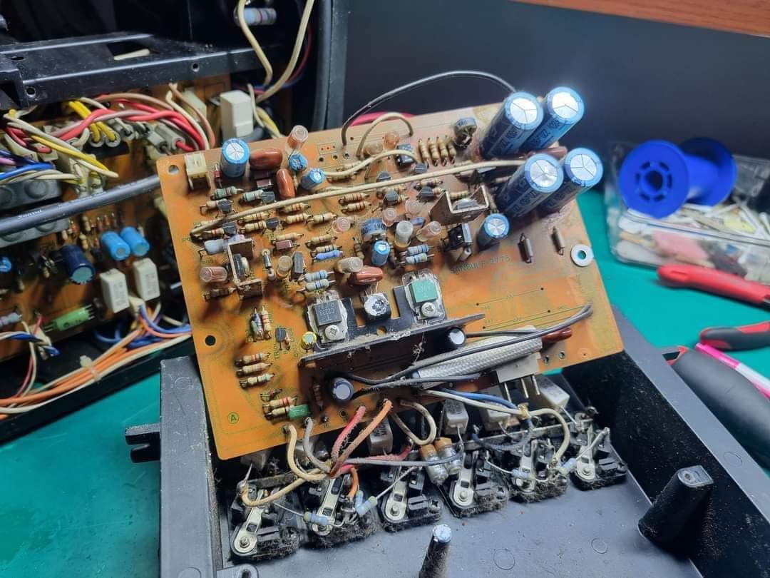

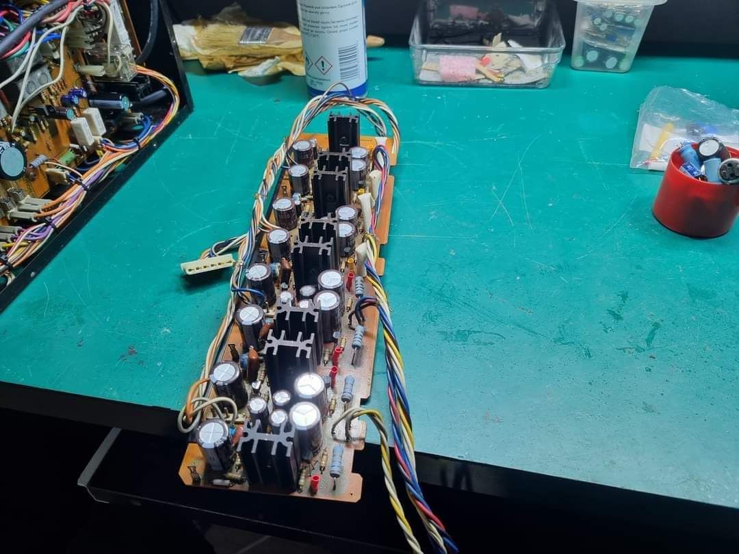

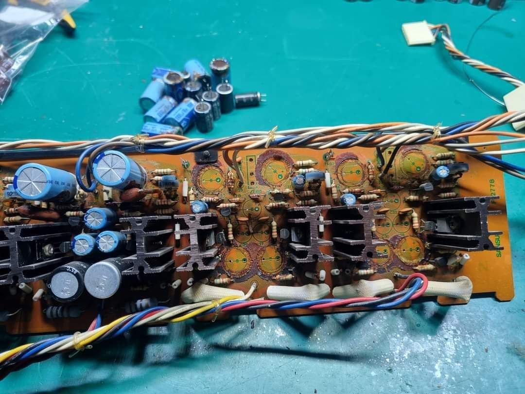

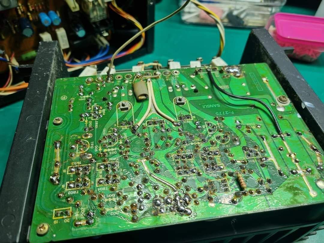

    W pierwszej kolejności zabrałem się za końcówki mocy
    Płyta wzmacniacza Sansui AU-X1 z widocznymi elementami elektronicznymi.

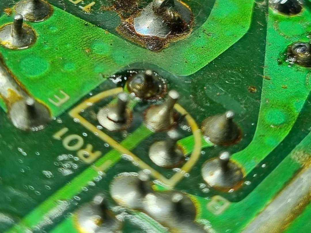

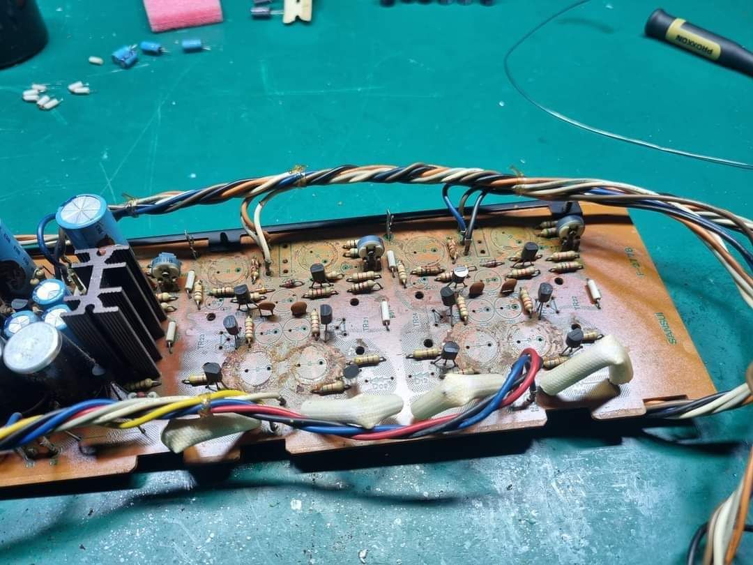

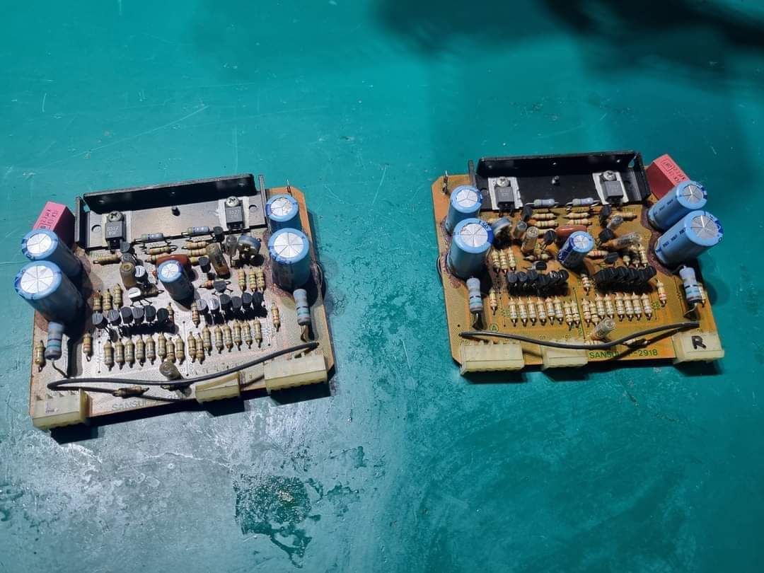

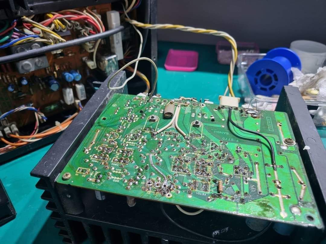

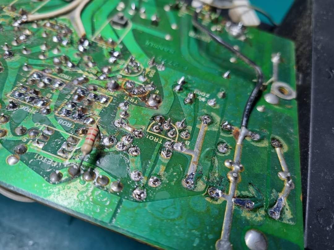

    I szybko okazało się, że wzmacniacz już był naprawiany, niestety mało fachowo.

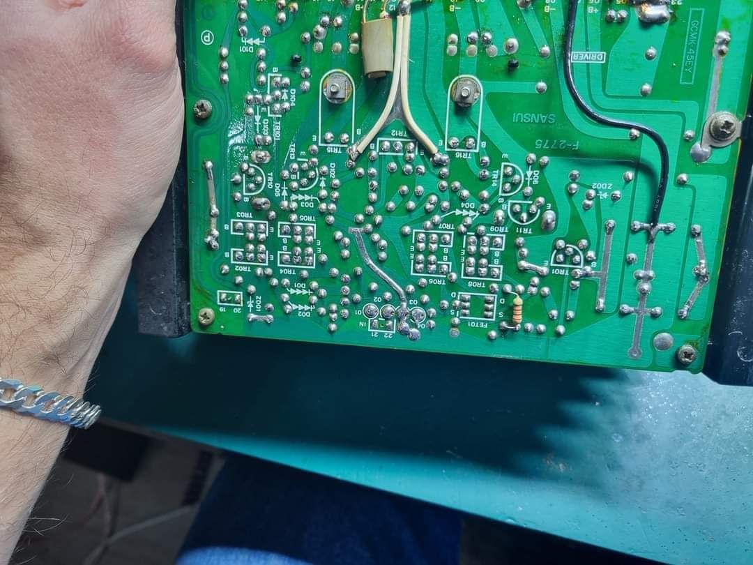

    Wstępne pomiary napięć zasilających stopnie mocy są prawidłowe, jeden z kanałów na wyjściu ma pełne napięcie zasilania.
    Dalsze oględziny ujawniły uszkodzonych 6 tranzystorów mocy, tranzystor kompensacji prądu spoczynkowego, diodę 1N34A, jeden tranzystor 2SA1845 oraz 3 z 6 rezystorów bezpiecznikowych.
    Wzmacniacz wcześniej był już naprawiany m.in wymienione były wszystkie tranzystory 2SA992 / 2SC1845, chcąc zachować pewien standard naprawy wszystkie tranzystory zostały wymienione na nowe pochodzące z tej samej partii produkcyjnej. Zostały również wymienione wszystkie kondensatory Black Flag na odpowiedniki - te kondensatory to jedna z przyczyn uszkodzeń tych wzmacniaczy
    Uszkodzony tranzystor 2SA1845 na zielonym tle Płyta wzmacniacza Sansui AU-X1 z widocznymi komponentami elektronicznymi. Płytka drukowana wzmacniacza Sansui AU-X1 z widocznymi naprawami. Zdjęcie otwartego wzmacniacza Sansui AU-X1 podczas naprawy. Zbliżenie na płytkę elektroniczną z różnymi elementami elektronicznymi. Zdjęcie płytki drukowanej wzmacniacza Sansui AU-X1 podczas naprawy. Widok zbliżeniowy na płytkę drukowaną wzmacniacza Sansui AU-X1. Elementy elektroniczne przygotowane do naprawy wzmacniacza Sansui AU-X1. Warsztat naprawczy z otwartym wzmacniaczem Sansui AU-X1 na stole. Zbliżenie na płytkę drukowaną z widocznymi punktami lutowniczymi. Płytka drukowana ze śladami spalania i lutowania Wnętrze wzmacniacza Sansui AU-X1 podczas naprawy. Wnętrze wzmacniacza Sansui AU-X1 podczas naprawy na stole warsztatowym. Wnętrze wzmacniacza Sansui AU-X1 z widocznymi elementami elektronicznymi i kablami. Różne komponenty elektroniczne, w tym kondensatory i tranzystory, na stole warsztatowym.

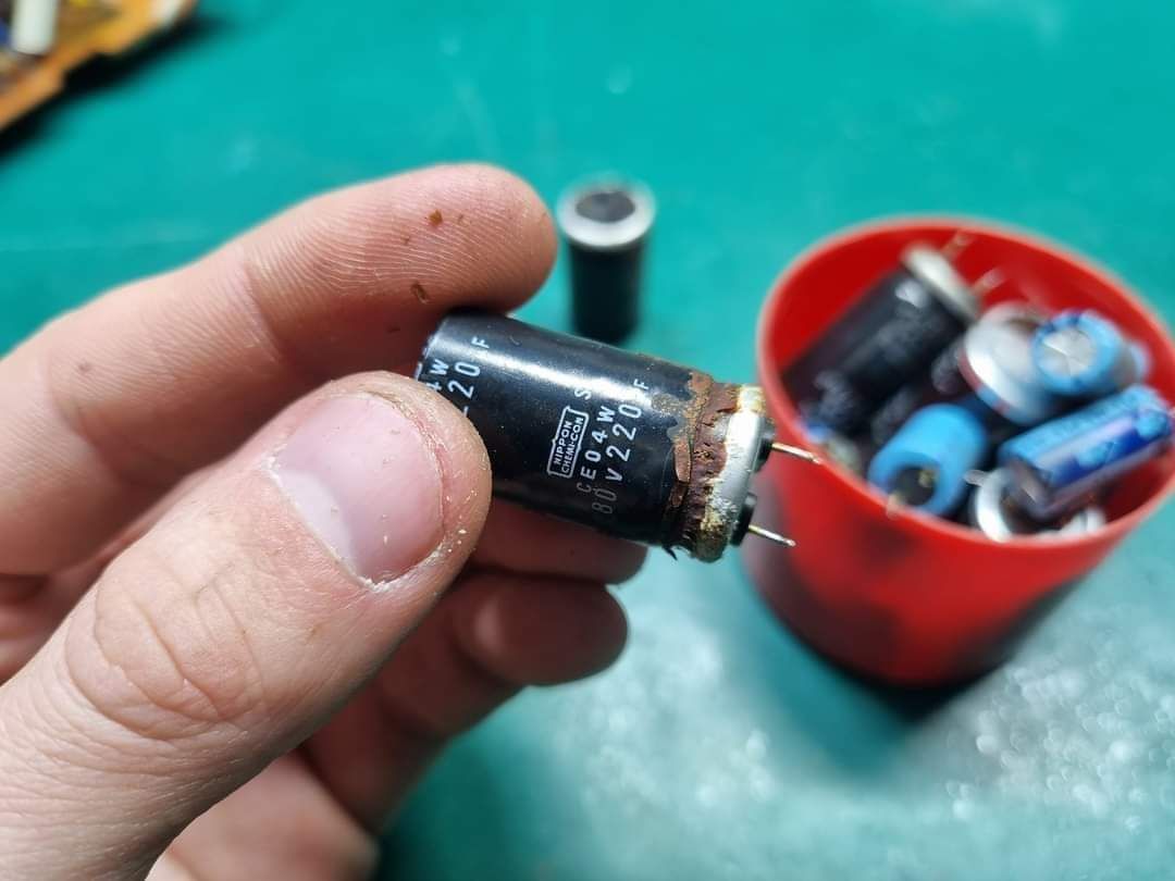

    Wszystkie wymiany zostały przeprowadzone w obu kanałach, został usunięty klej pod kondensatorami, kondensatory po pomiarach również kwalifikowały się do wymiany.

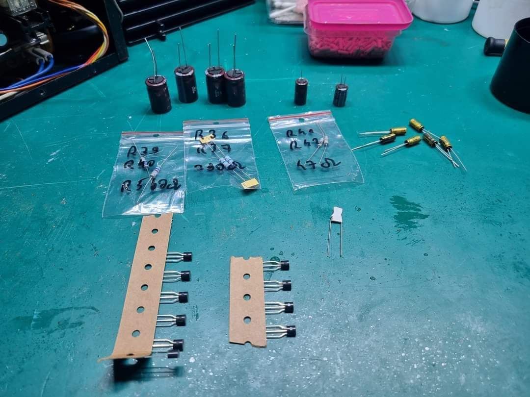

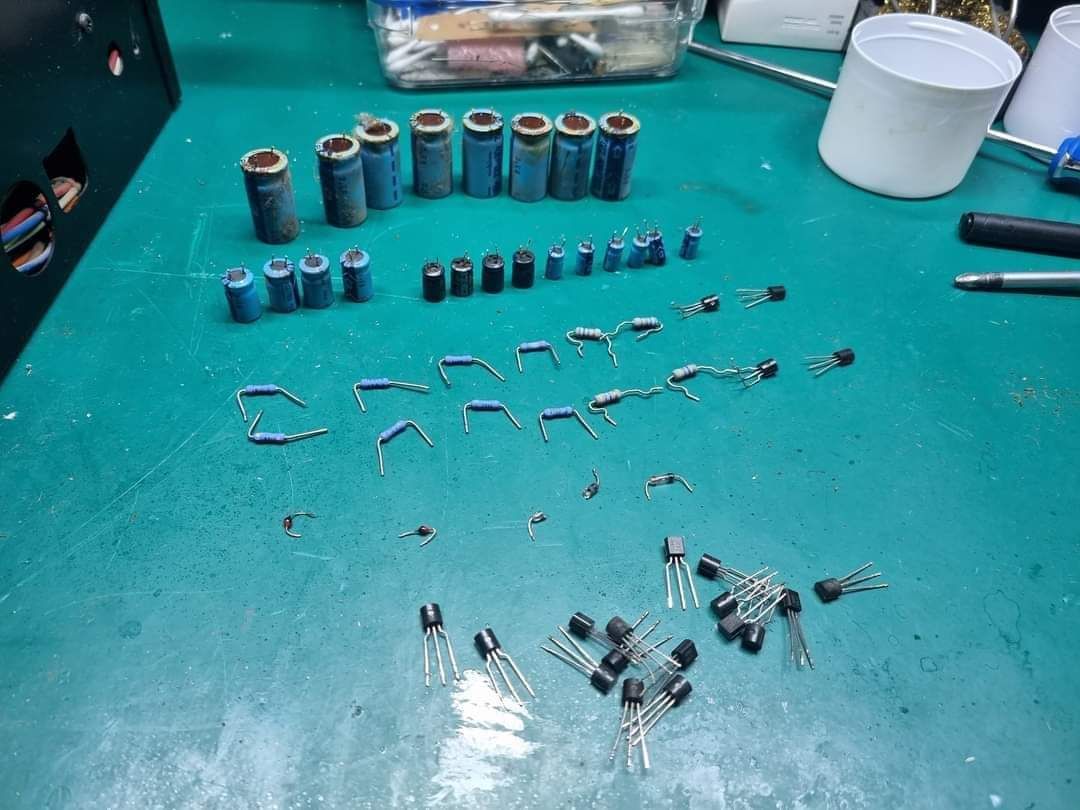

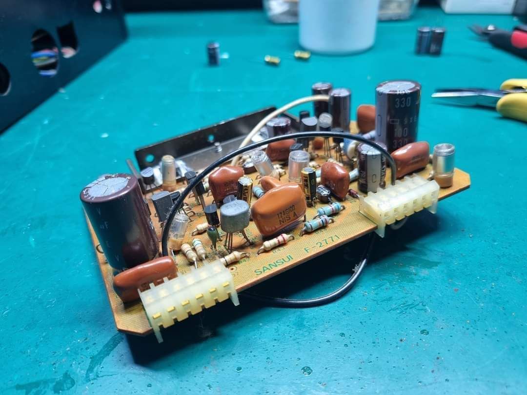

    Łącznie w obu kanałach wymienionych zostało:
    12 tranzystorów mocy
    12 tranzystorów 2SC1845
    8 tranzystorów 2SA992
    2 diody 1N34A
    2 diody MV-12

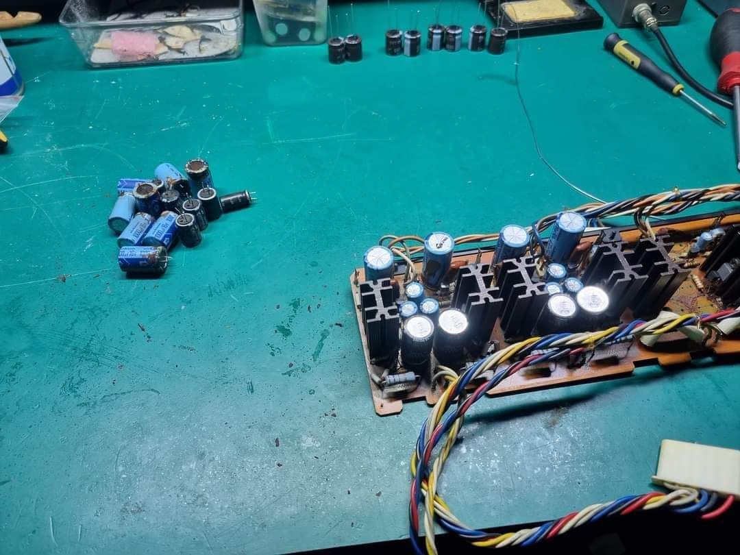

    22 kondensatory elektrolityczne
    14 kondensatorów stałych
    12 rezystorów bezpiecznikowych
    Płytki zostały rozlutowane i ponownie polutowane oraz umyte po lutowaniu.

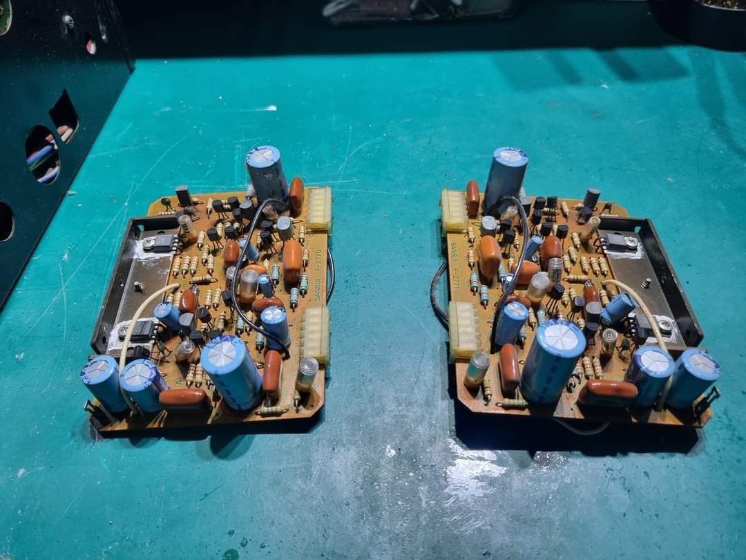

    Kolejne zostały poddane przeglądowi moduły wzmacniaczy gramofonowych dla sekcji MM
    Usunięty klej pod kondensatorami
    Pomiary rezystorów bezpiecznikowych
    Pomiary kondensatorów elektrolitycznych oraz wymiana wszystkich 12 kondensatorów, wymiana 8 kondensatorów stałych.
    Dwie płytki elektroniczne z różnymi komponentami, w tym kondensatorami i rezystorami, na zielonym stole roboczym. Płytka wzmacniacza Sansui AU-X1 F-2771 na stole serwisowym.
    Następnie przegląd przeszły moduły dla sekcji MC gdzie wymienionych zostało 4 diody MV-103 oraz 10 kondensatorów, usunięty został również klej.
    Dwie płytki PCB wzmacniacza Sansui AU-X1 na stole warsztatowym. Płytki drukowane wzmacniacza Sansui AU-X1 na stole serwisowym.
    Została przelutowana płyta główna wzmacniaczy gramofonowych orz usunięty klej, wymienione 2 kondensatory, wyczyszczone przekazniki.

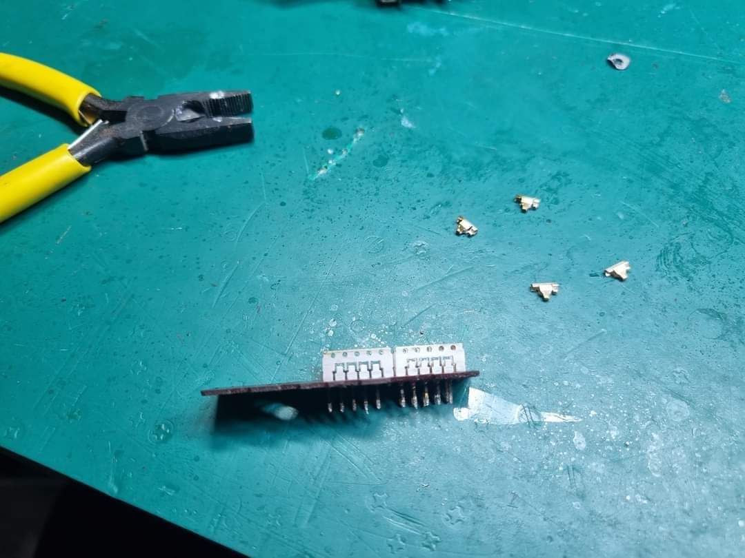

    Następnie przegląd płytki mutingu F-2773 na której usunięty został klej, wymienionych 6 kondensatorów, płytka przelutowana i umyta.
    Płytka drukowana ze wzmacniacza Sansui AU-X1 podczas naprawy.

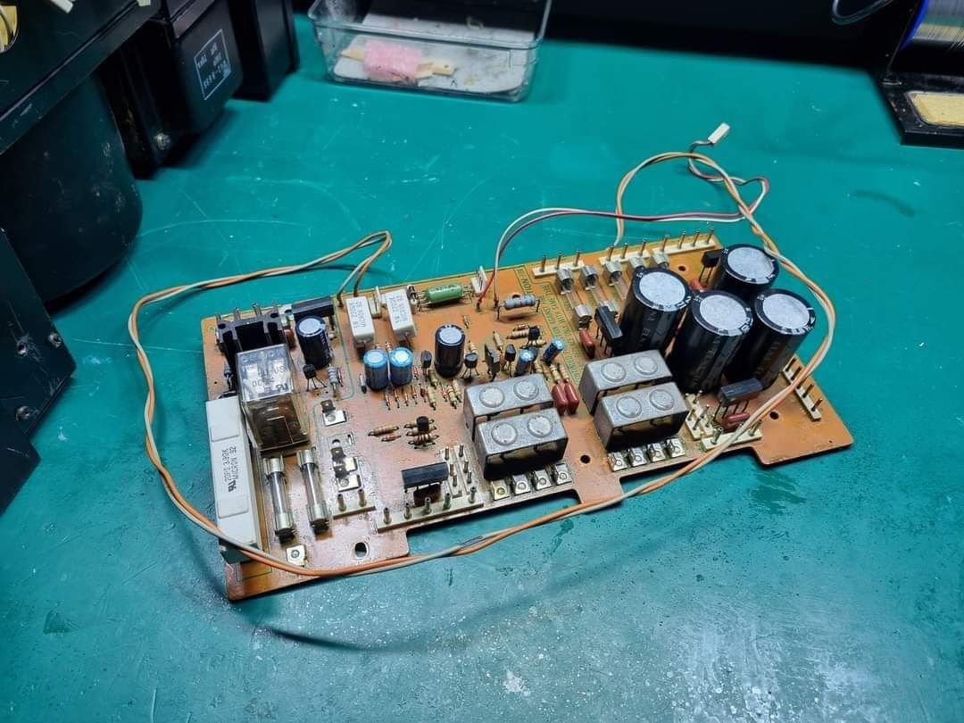

    Kolejna płytka poddana przeglądowi to płytka zasilacza i protektora, F-2781 na której wymieniona została dioda MV-12 oraz 7 kondensatorów, wyczyszczony przekaznik, punkty lutownicze naprawione, płytka umyta po lutowaniu.
    Wnętrze wzmacniacza Sansui AU-X1 z widocznymi kablami i elementami elektronicznymi. Płytka wzmacniacza Sansui AU-X1 na stole roboczym

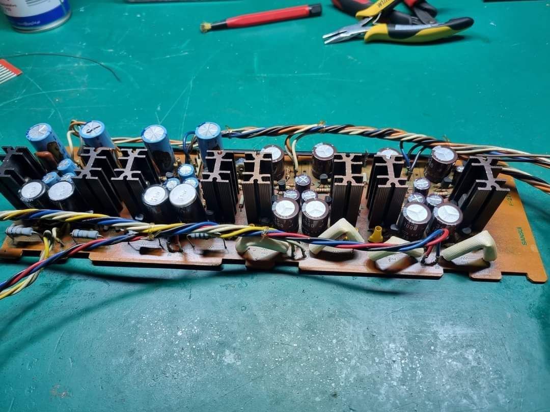

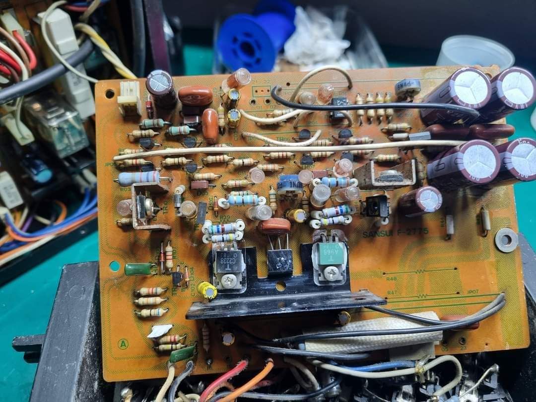

    Następnie przyszedł czas na płytkę zasilaczy stabilizowanych F-2778 na której wymienionych zostało 8 diod MV-12, 32 kondensatory oraz 4 rezystory, usunięty został klej pod kondensatorami, oczyszczone wyprowadzenia rezystorów, plytka polutowana oraz umyta.
    Wzmacniacz Sansui AU-X1 podczas naprawy na stole warsztatowym z widocznymi przewodami, kondensatorami i radiatorami. Płytka wzmacniacza ze starymi i nowymi kondensatorami na zielonym stole warsztatowym. Płytka wzmacniacza Sansui AU-X1 z wymienionymi komponentami. Płytka drukowana wzmacniacza Sansui AU-X1 z widocznymi komponentami. Płytka wzmacniacza Sansui AU-X1 z wymienionymi komponentami. Płytki obwodów wzmacniacza Sansui AU-X1 na stole warsztatowym. Zbliżenie na uszkodzony kondensator z widocznym rdzą. Rozmontowany wzmacniacz Sansui AU-X1 na stole serwisowym z podłączonymi miernikami.

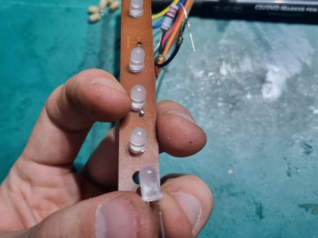

    Wymiana żarówek na diody
    Osoba trzymająca płytkę z diodami LED i przewodami.

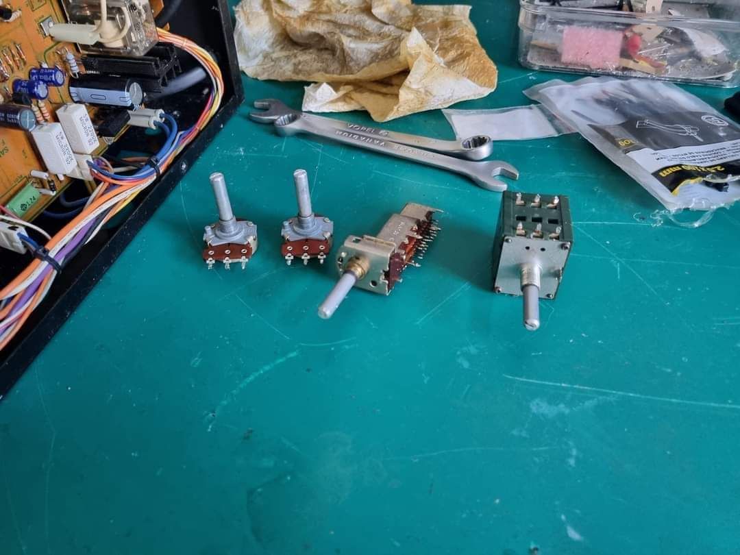

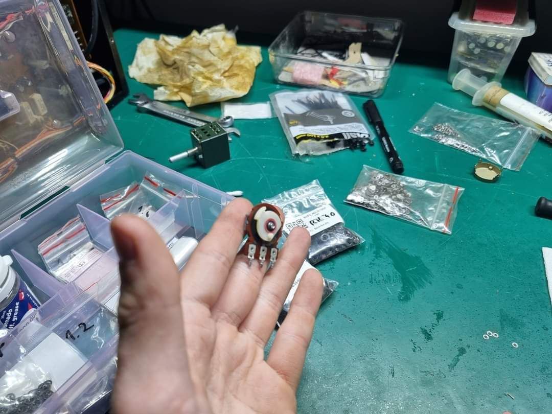

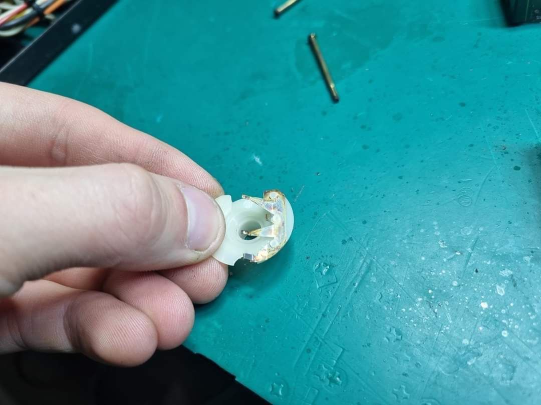

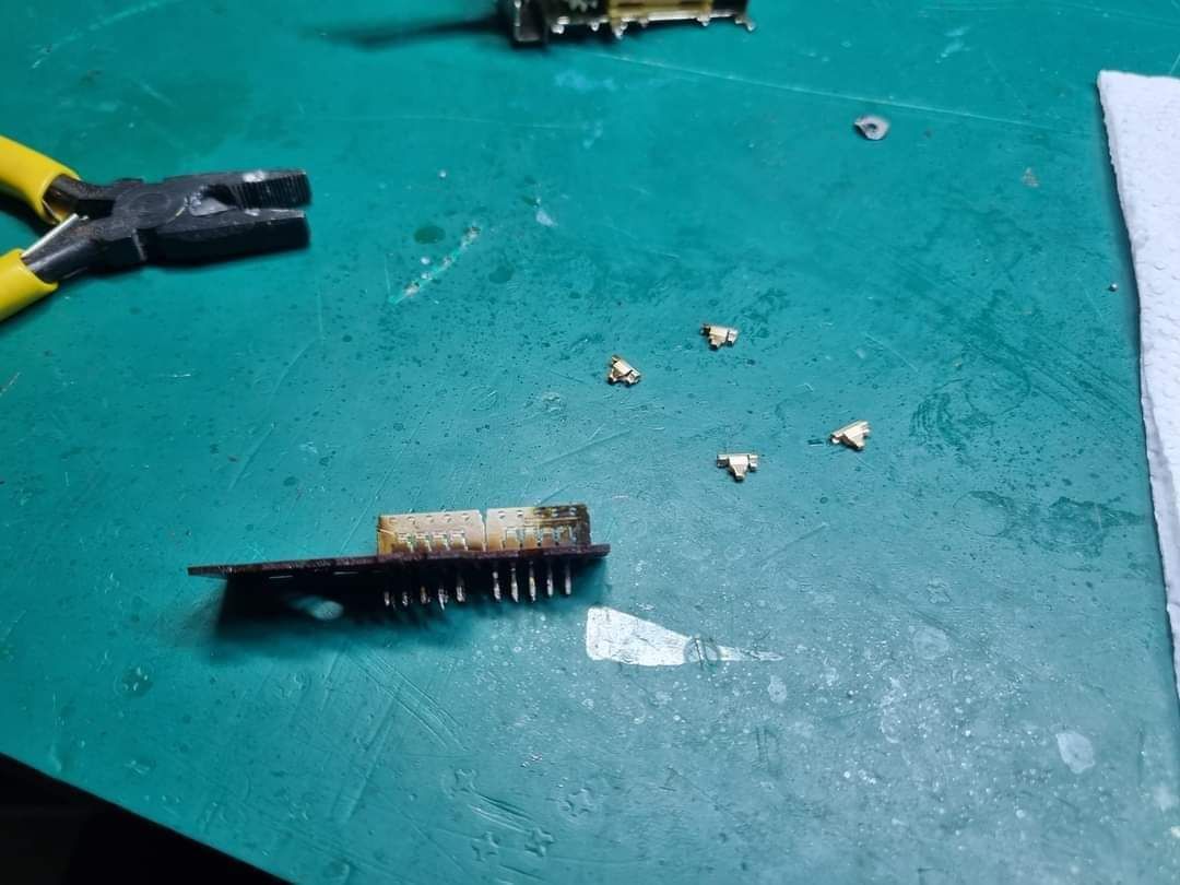

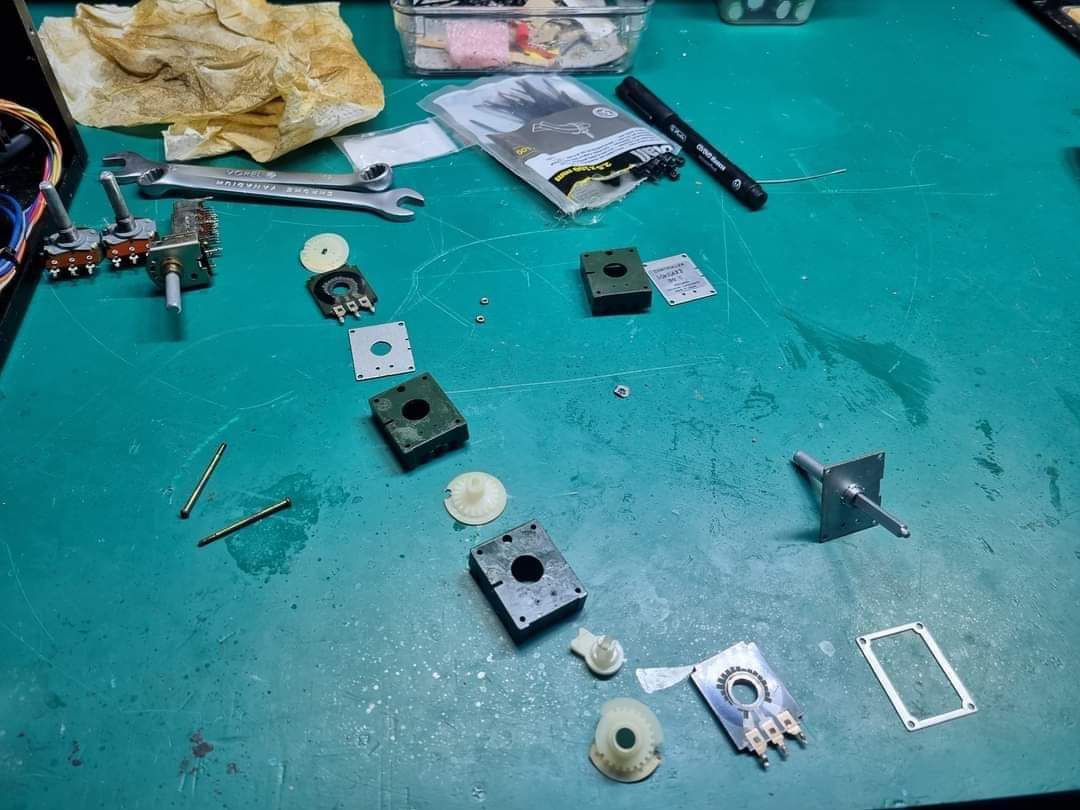

    Ostatnim punktem prac było czyszczenie przełączników oraz potencjometrów, przegląd płytki wzmacniacza liniowego na której zostało wymienionych większość kondensatorów, płytka przelutowana i umyta.
    Zdemontowany wzmacniacz Sansui AU-X1 na stole serwisowym.

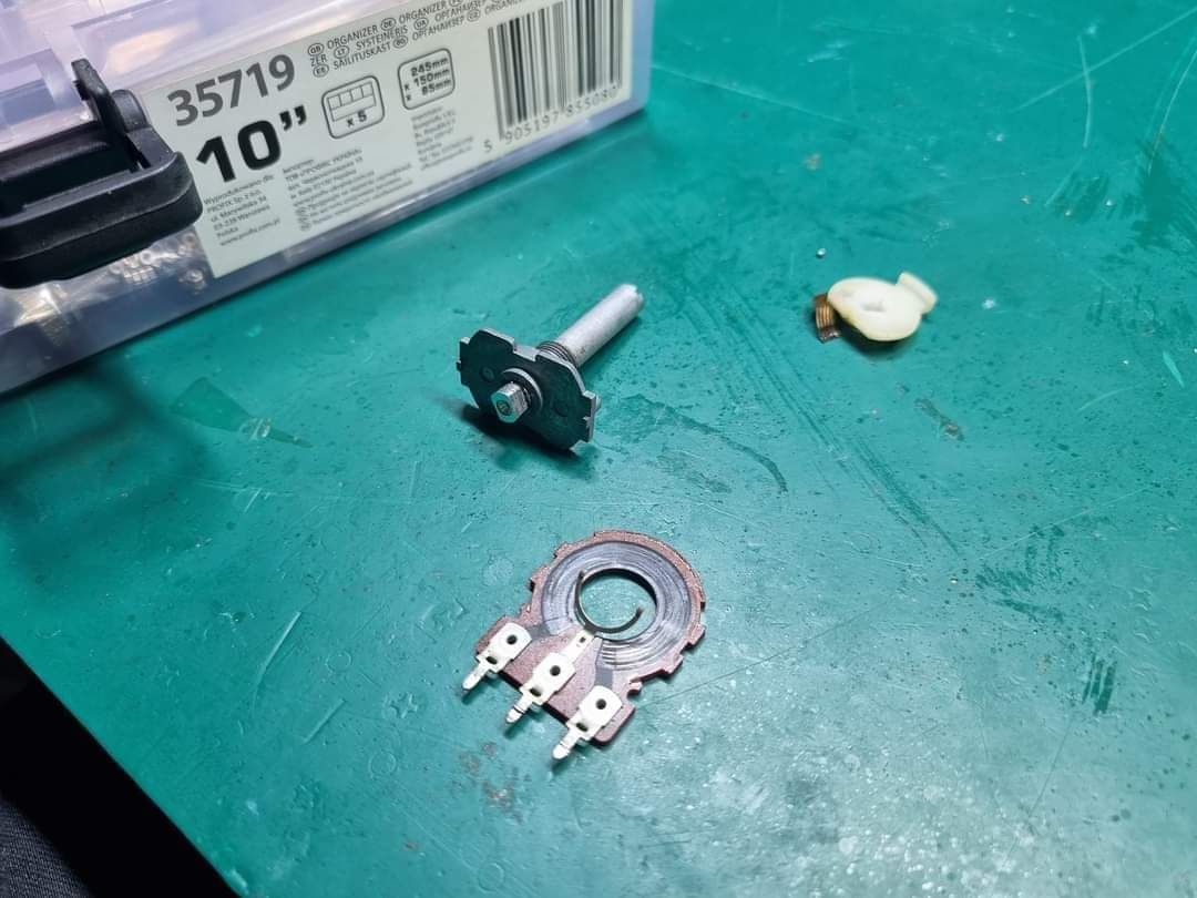

    Potencjometry i przełączniki przygotowane do demontażu
    Części wzmacniacza Sansui AU-X1 na stole serwisowym
    Potencjometr głośności
    Rozłożone części potencjometru na zielonym stole.
    Ślizgacz przed czyszczeniem
    Zbliżenie na plastikową część wewnętrzną potencjometru w ręku.
    Ślizgacz po czyszczeniu
    Ślizgacz potencjometru przed i po czyszczeniu na zielonej macie.
    Przełącznik przed czyszczeniem
    Płytka drukowana zdemontowana do naprawy.
    Przełącznik po czyszczeniu
    Płytka drukowana z usuniętymi komponentami obok żółtych szczypiec na stole warsztatowym.

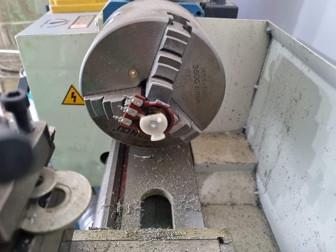

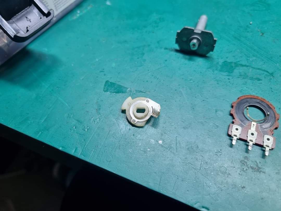

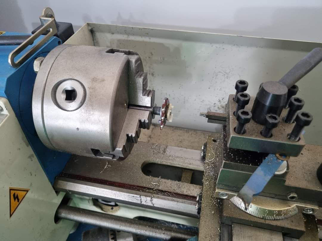

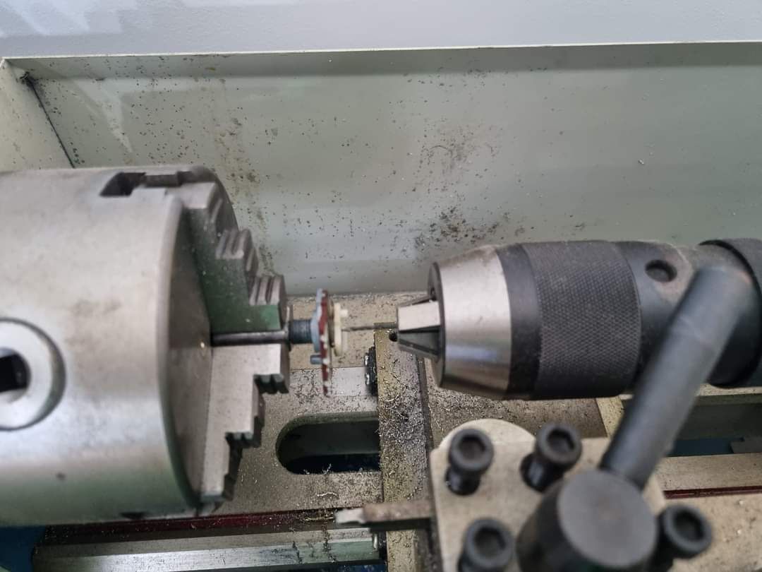

    Potencjometr nitowany
    Tokarka używana do usuwania nitu z potencjometru.
    Usunięcie nitu na tokarce
    Widok zdemontowanego potencjometru w uchwycie tokarki.
    Wiercenie otworu
    Proces usuwania nitu z potencjometru na tokarce.
    Potencjometr rozebrany
    Rozmontowany potencjometr wzmacniacza Sansui AU-X1 na stole roboczym.

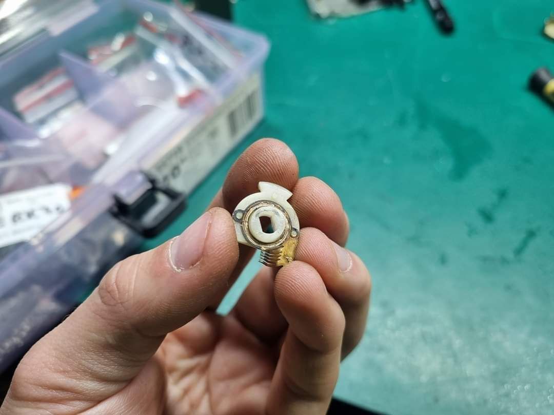

    Osoba trzymająca mały element elektroniczny w palcach.
    Elementy potencjometru rozłożone na stole warsztatowym.
    Złożony potencjometr po czyszczeniu
    Osoba trzymająca potencjometr w warsztacie serwisowym.

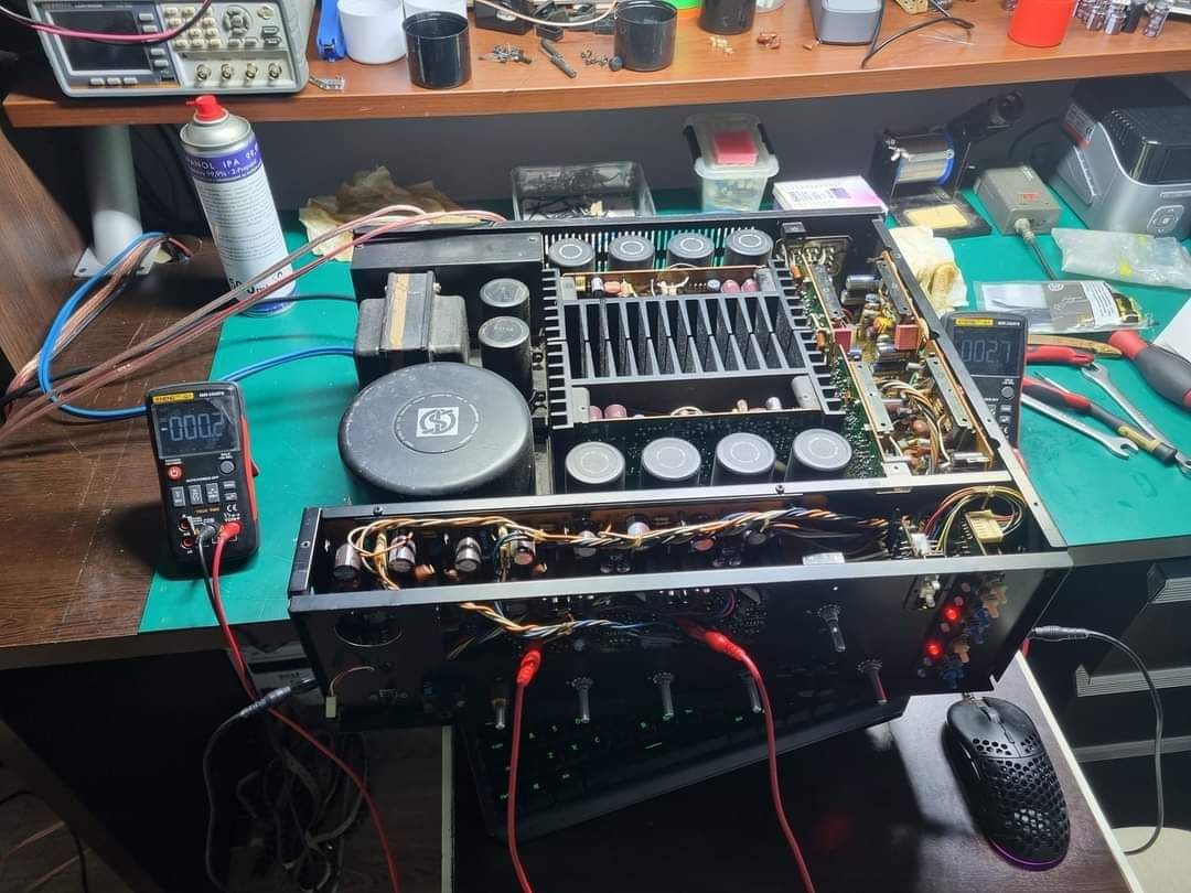

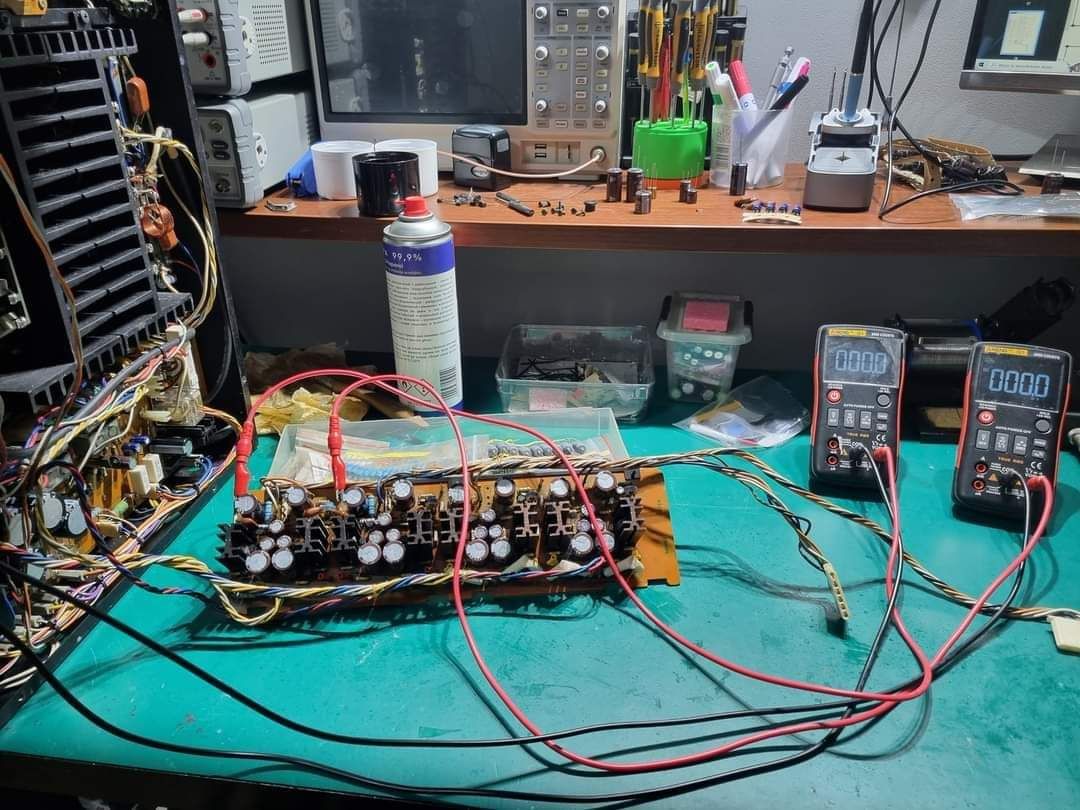

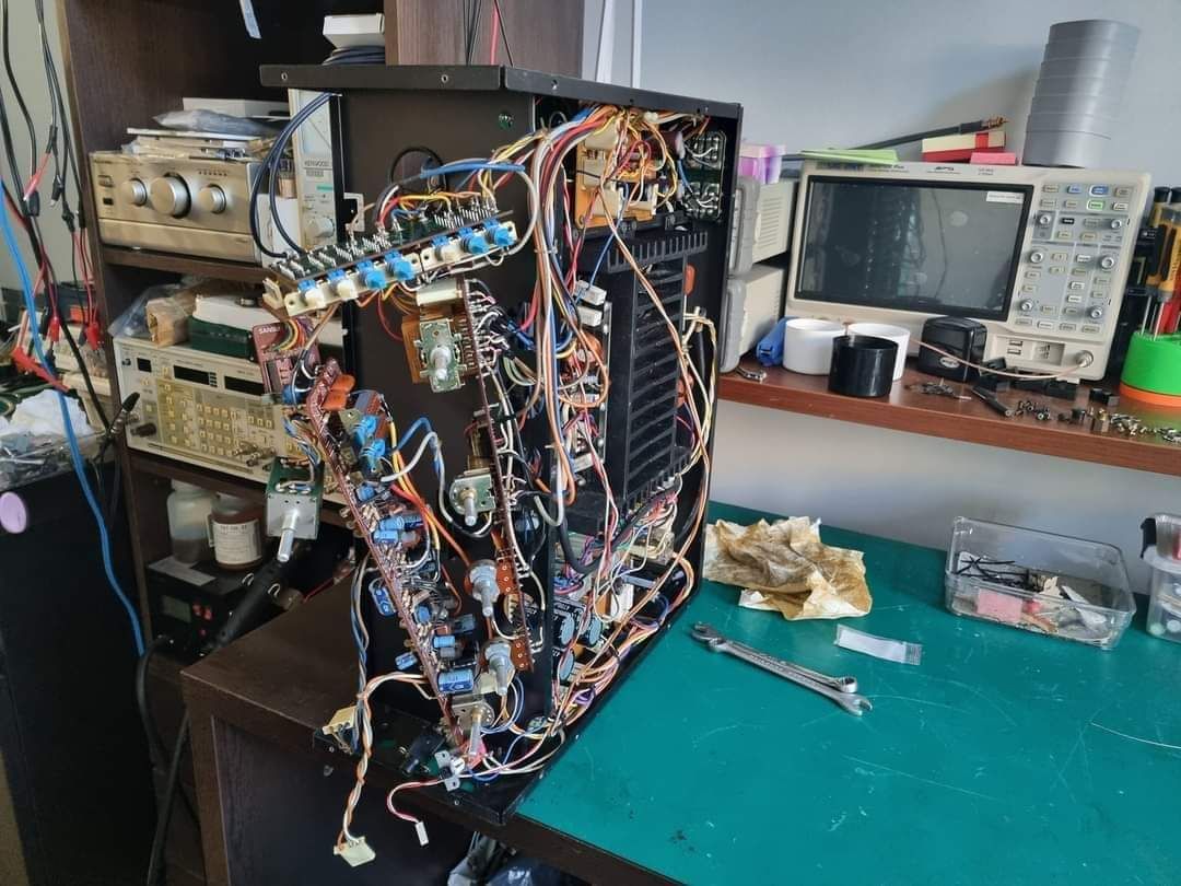

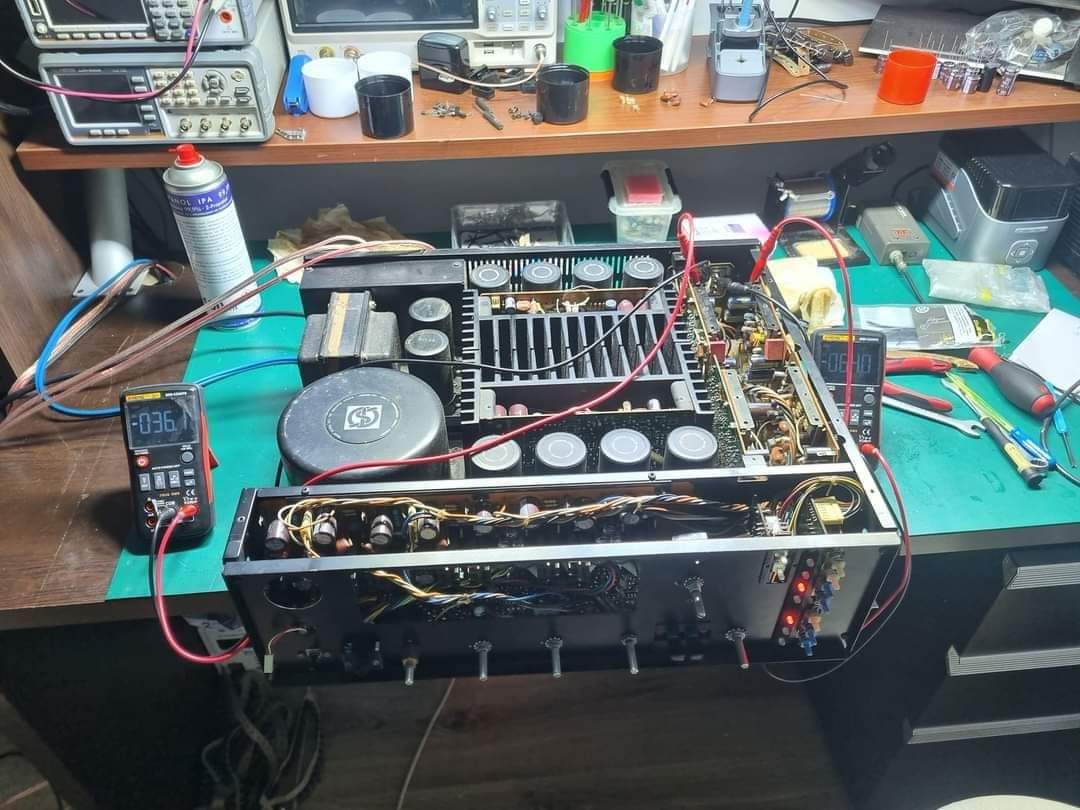

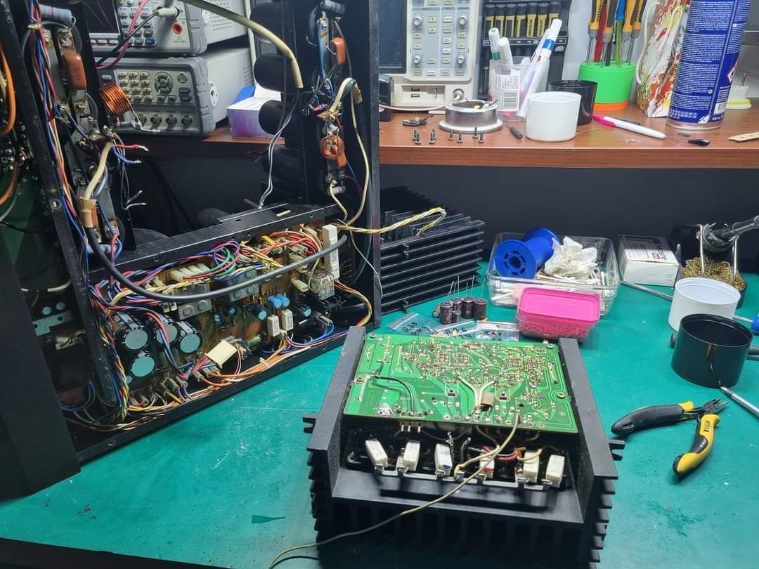

    Wstępne testy
    Wnętrze wzmacniacza Sansui AU-X1 w trakcie naprawy.
    Na koniec ustawienie wszystkich 14 punktów pracy:
    Prąd spoczynkowy końcówek mocy
    Offset końcówek mocy
    Napiecia zasilacza wzmacniaczy MM
    Napiecia zasilacza wzmacniaczy MC
    Offset wzmacniaczy liniowych
    Offset wzmacniaczy phono MM
    Offset wzmacniaczy phono MC
    Naprawiany wzmacniacz Sansui AU-X1 na stole serwisowym Zdjęcie wnętrza wzmacniacza Sansui AU-X1 podczas naprawy, widoczne mierniki i rozłożone części.
    Czy używasz smarów o odpowiedniej lepkości do osiek i przesuwek?

    Używam smaru o lepkości 2mln cSt
