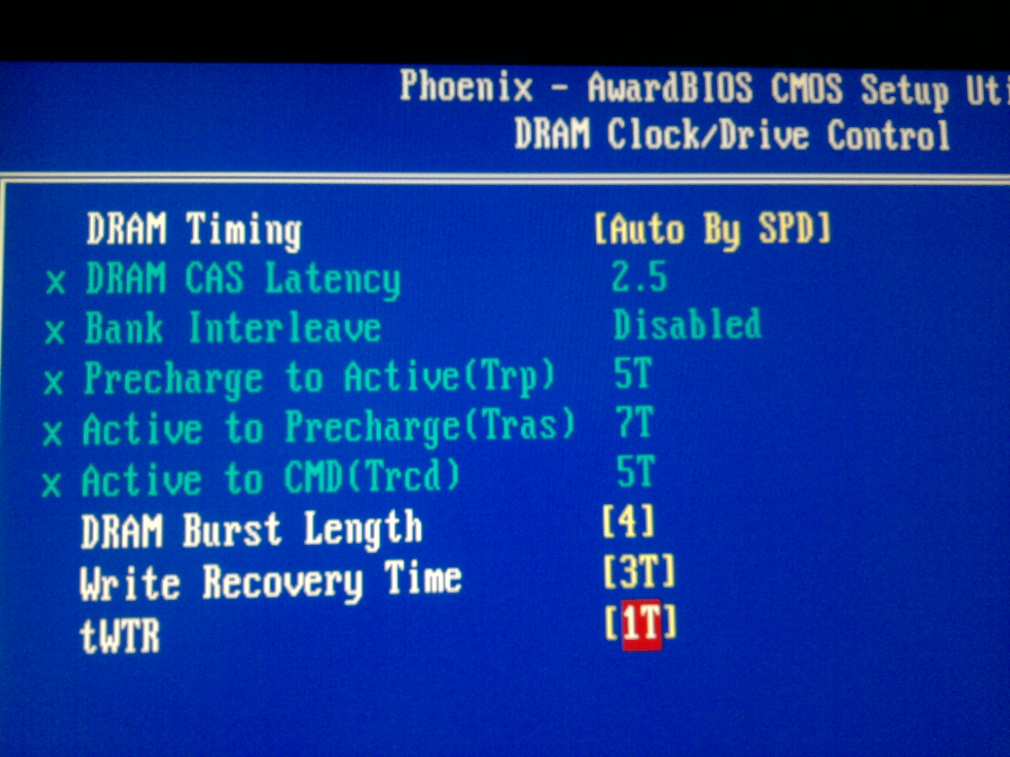

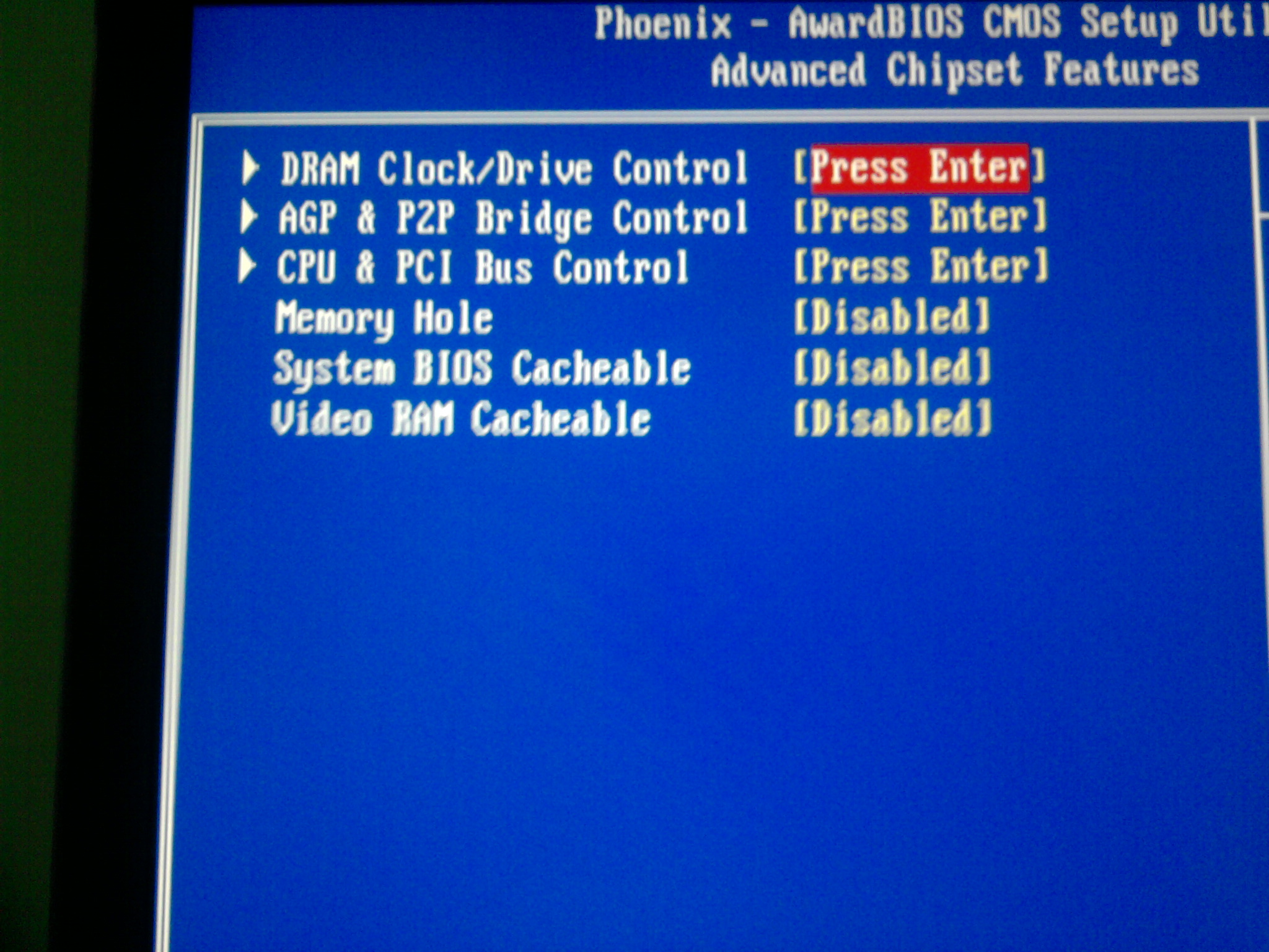

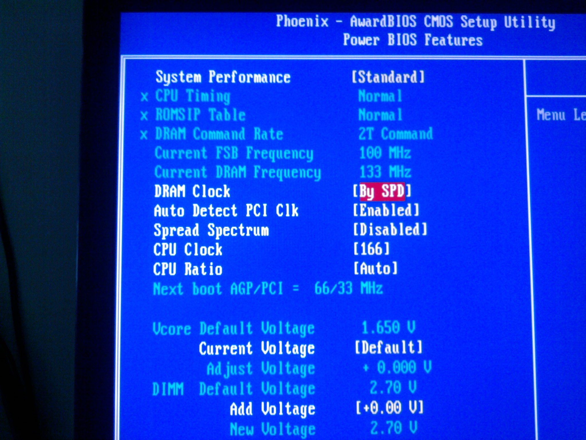

    Witam. Miesiąc temu zamówiłem sobie pamięć RAM Kingston 1GB RAM 400MHz. Pamięć do mnie doszła, ładnie ją podczepiłem. Po starcie systemu zaczęły się problemy. Po włączeniu Ashampoo Burning Studio, albo jakiejkolwiek gry, komputer się zawieszał i pomagał tylko twardy reset. Uznałem więc, że to wina tej pamięci RAM i odesłałem ją z powrotem. Poprosiłem o przysłanie pamięci innej firmy. Oczywiście przywróciłem poprzednią konfigurację, czyli Kingston 512MB 400MHz i 2 razy Elixier 256MB 400MHz, która działa bezawaryjnie... Dzisiaj do mnie dotarła pamięć innej firmy, jak sobie zażyczyłem. Problemy nadal są takie same... Teraz mam pytanie, czy to jest jakieś uszkodzenie płyty głównej, a może trzeba coś przestawić w BIOS'ie, aby to działało? Możemy już wykluczyć, że to wina systemu, ponieważ kiedy przesiadałem się na Windows 7, takie coś dalej występowało. Bardzo proszę o pomoc, ponieważ jest to dla mnie katorgą, że mój PC przy nagrywaniu głupiej płyty, albo przy włączeniu gry się zacina bez powodu w sumie.

    Kość RAM jest raczej sprawna, ale sprawdzę ją jeszcze memTest'em. Z poprzednią było to samo. Musiałem też w BIOS'ie zmienić tWTR z 2T na 1T, bo inaczej to system nie chciał wstać.
    Nie bardzo wiem, jak wgrać ten nowy BIOS i skąd go wziąć. Płytę główną resetowałem, odłączając PC'ta z zasilania i wyjmując tą baterię. Po ustawieniu wszystkiego od nowa, problem jest dalej.
    Nie bardzo też wiem, jak zmienić Timing tej pamięci RAM.
    @daavid117 - Przy podłączeniu tylko tej pamięci problem dalej występuje. Wcześniej też tak było, kiedy przysłali mi Kingston'a.
    W załączniku daje Wam moje ustawienia BIOS'u (tych rzeczy, które (chyba) odpowiadają za pamięci RAM).

    Sorry wielkie za te fotki. Po prostu źle to zrobiłem.
    Macie tutaj te ustawienia BIOS'u:
    EPoX EP-8KRAI - Błąd w obsłudze 1GB pamięci RAM EPoX EP-8KRAI - Błąd w obsłudze 1GB pamięci RAM EPoX EP-8KRAI - Błąd w obsłudze 1GB pamięci RAM

    Aktualnie zmieniłem częstotliwość pracy RAM na 333MHz i działa. Prawdopodobnie moja płyta główna ma problem z rozdzielaniem napięcia. Jednak jeśli ktoś ma jeszcze jakiś pomysł, byłbym bardzo wdzięczny. Mogę się mylić w mojej teorii.
