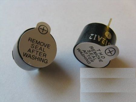

    3. Zastosowanie buzzera z wbudowanym generatorem.
    ( zdjęcie z internetu )
    Jak podłączyć dzwonek 8V do domofonu Urmet 1131 zd2?
    Produkowane są na 12V, 5V, 3V
    Do tego potrzeba jeszcze dioda np. 1N4001 i kondensator elektrolityczny np.1000uF/25V
    ceny:
    Buzzer - do 3zł
    1N4001 do 1zł
    1000uF/25V do 2zł
    Buzzer po podłączeniu napięcia stałego generuje dźwięk, dość wysoki, trochę nieprzyjemny dla ucha.
    schemat połączenia:
    Gdybyś zdecydował się to wykonać to przed zakupem buzzera na odpowiednie napięcie trzeba zmierzyć napięcie występujące na kondensatorze 1000uF.25V, jeśli pomiar będzie np. 10V to trzeba kupić buzzer na wyższe napięcie czyli na 12V, mam nadzieję że to rozumiesz ? Zawsze napięcie pracy buzzera ( napisane na nim ) musi być wyższe ( lub równe ) od napię zasilania.

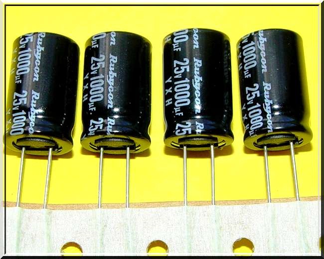

    Tak wygląda kondensator 1000uF
    Zdjęcie z internetu
