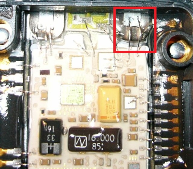

    Choć temat nie jest do końca związany z komputerami, postanowiłem zadać tu pytanie gdyż w komputerach najczęściej spotyka się zagadnienia odprowadzania ciepła z procesorów.
    Mianowicie potrzebuję kleju termoprzewądzocego do przyklejenia tranzystora do radiatora o naprawdę dobrych właściwościach przewodnictwa ciepła, nie mogę w moim przypadku zastosować pasty gdyż połączenie oprócz dobrego przewodzenia ciepła (odprowadzania do radiatora) musi dodatkowo przytwierdzić tranzystor do radiatora.

    Problem w tym że jest to tranzystor do montażu SMD i nie ma jak go przykręcić, pozostaje mi jedynie użyć naprawdę dobrego kleju.
    Tranzystor będzie pracował w wysokiej temperaturze, dlatego i klej musi dobrze znosić wysokie temperatury. Musi również pracować w szerokiej rozpiętości temperatur, od - 20 st C do 130 st C.
    Znalazłem dwie propozycje, lecz nie wiem która byłaby lepsza.
    1. Arctic Silver™ Thermal Adhesive
    2. THERMOPOX 85 CT klej termoprzewodzący
    Generalnie oba mają podobną przewodność cieplną, jednak nie ma nigdzie podanej temperatuty pracy.
    Sam już nie wiem który lepszy, moglibyście mi pomóc w wyborze ? W moim przypadku cena nie gra roli, ma być dobry i doskonale przewodzić ciepło.

    1. Tranzystor będzie pracował w pozycji poziomej, leżąc na radiatorze.
    2 i 3. Sam tranzystor jest w obudowie D-PAK (TO-252AA) rozmiary 6,7 X 6,2 mm, wygląd radiatora jak na zdjęciu:
    Klej termoprzewodzący do przyklejenia tranzystora do radiatora.
    Na tym zdjęciu na czerwono zaznaczono obszar w którym ma być wmontowany tranzystor, tu jeszcze jest oryginalny, który będę wymieniał.
    Jest to sterownik pompy wtryskowej.

    Tranzystor w sterowniku tej pompy nie potrzebuje jakiegoś super chłodzenia, jeśli się grzeje to masz mechanicznie uszkodzoną pompę (zatarty nastawnik), zresztą skoro się spalił to tak właśnie jest, sam z siebie się nie pali.
    W wideo poradniku naprawy tego sterownika, który jest dostępny w internecie, używany jest klej Arctic Silver Thermal Adhesive.

    Tak, potwierdzam ale z tego co rozmawiałem z dwoma serwisami bosch to rzadko kiedy zacierają się na amen (nie byli skorzy o tym rozmawiać ale udało mi się uzyskać takie informacje) mimo to te tranzystory palą się ponieważ tłoczek się przyciera stawiając zwiększone opory mechaniczne co w skutku powoduje przeciążenie tranzystora. Ale po jego wymianie jest duża szansa że jeszcze pompa troszeczkę pociągnie, nie długo ale dla mnie przydałoby się jeszcze by pracowała choćby miesiąc - pozwoli mi się na przygotowanie finansowe jak i psychologiczne na wydatek wielkiej kasy.
