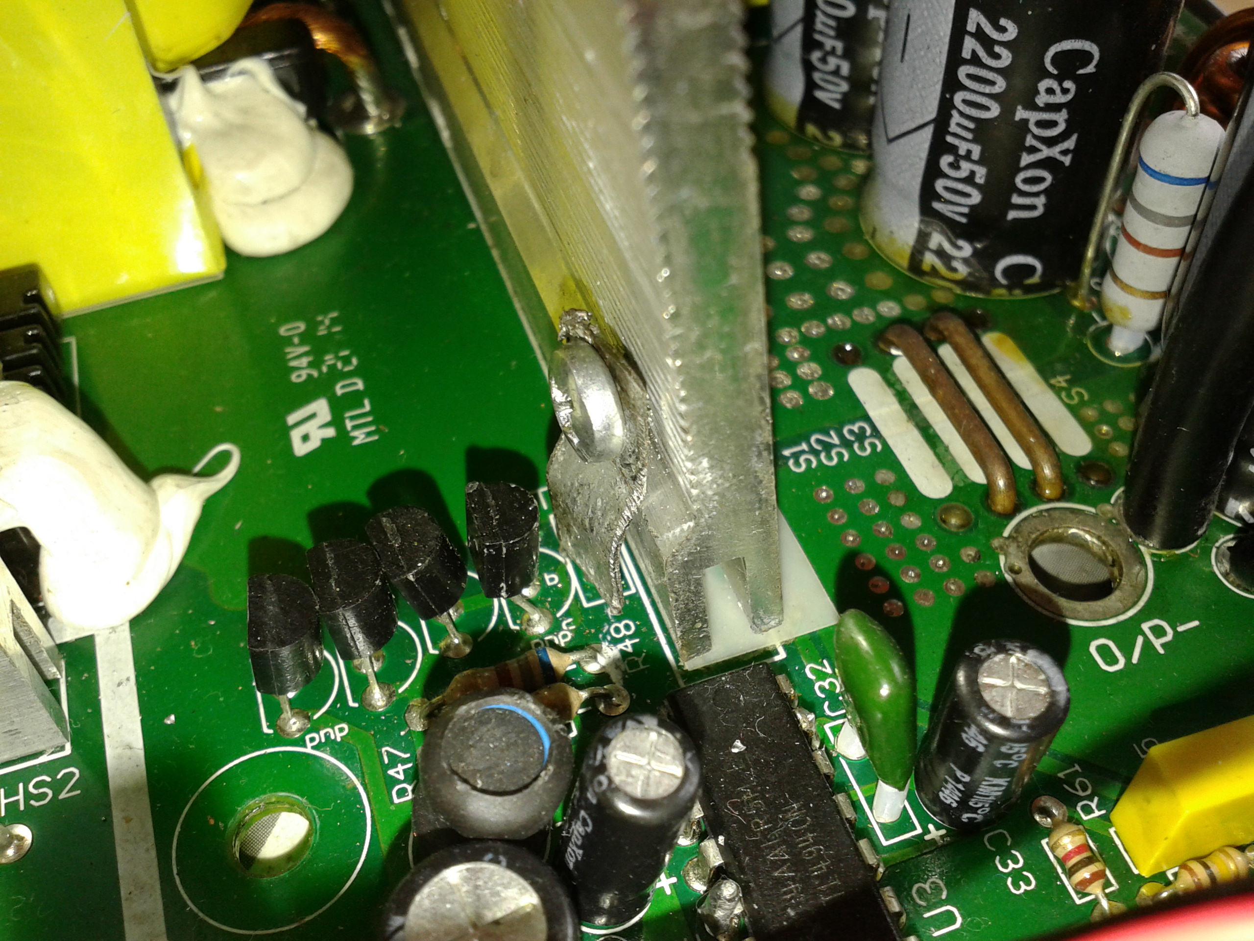

Nie, dziękuję Przekieruj mnie tamTure11 napisał:E tam...Na klej termoprzewodzący - nic innego.
Grzegorz Markowski napisał:Skoro oryginalnie tak było, czemu miało by się nie sprawdzić i po wymianie termistora?Zbliżyć do radiatora i "obciapać" pastą termoprzewodzącą.
Grzegorz Markowski napisał:Są kleje silikonowe które można stosować zamiennie z pastą. W zasadzie to tylko chodzi o zminimalizowanie oporności cieplnej występującej pomiędzy powierzchnią radiatora (czyli usunąć powietrze) , a termistorem - w szczególnych wypadkach wystarczy nawet klej "na gorąco", ale lepiej stosować coś stabilniejszego termicznie.. Na "sylikon" na pewno nie.
Ture11 napisał:Na klej termoprzewodzący

Rezystor240 napisał:Czyli nic innego się nie sprawdzi?
Rezystor240 napisał:sylikon
Rezystor240 napisał:...

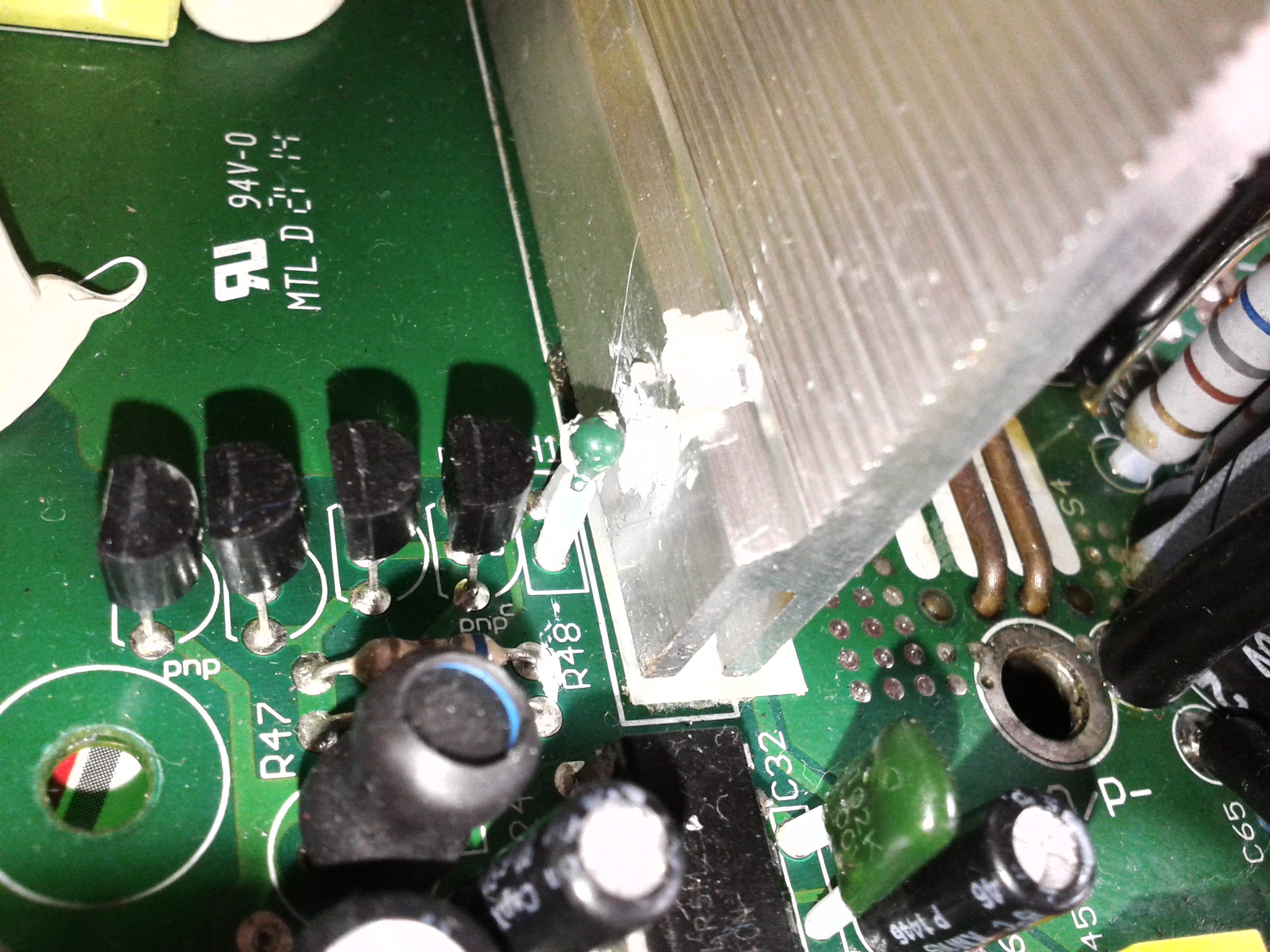

Czyli nic innego się nie sprawdzi? Chyba wywiercę otwór i śrubą przez blaszkę przycisnę to do radiatora, bo na szybko nic innego nie mam. Jeśli sylikon niekoniecznie się sprawdzi to nie mam innego wyjścia.
Grzegorz Markowski napisał:A czy poprzednio był jakiś otwór w radiatorze?
Robert B napisał:...
No przecież jak byk widać na zdjęciu, że nie było.
Po prostu przyklejony i tyle.
Grzegorz Markowski napisał:Nie wiem tylko dlaczego Autor tak kombinuje
Rezystor240 napisał:A na ,,wolno" ? Musi Pan wiedzieć, Panie Rezystorze, że są do termistorów dedykowane termoprzewodzące osłony mocowane do radiatora na wkręt. Albo termistory w obudowie TO 220. Ale cóż, widocznie ,,sylykon"Chyba wywiercę otwór i śrubą przez blaszkę przycisnę to do radiatora, bo na szybko nic innego nie mam. Jeśli sylikon niekoniecznie się sprawdzi to nie mam innego wyjścia.
Robert B napisał:Prawdziwy Leonardo. I pomyśleć, ze epoka Renesansu dawno się skończyła.No ładne "usługi"... Wstydziłbyś się
