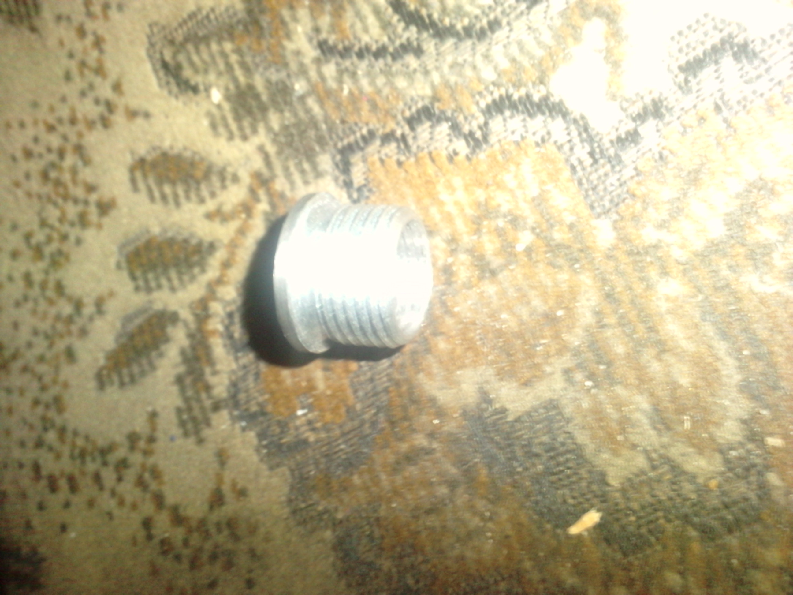

    Półprodukt - jako że jestem leniwy - złączka hydrauliczna 2X18/1.15. Przecięta na pół i nagwintowana w środku 14/1.25. Długość wystarczająca do dwusuwów i kosiarek. Jak naprawić zerwane gwinty świec zapłonowych: tulejki czy ...coil? Jak naprawić zerwane gwinty świec zapłonowych: tulejki czy ...coil?
    Zainwestowane 12 zł ( cena dwu złączek) plus 0,5h pracy i 4 sztuki gotowe.
    Myślałem o tulejach wprasowywanych od strony komory spalania - podobnie jak się regeneruje np. gwinty zatrzasków wodzików w starszych ciągnikach. Oczywiście mowa cały czas o skuterkach i innych wynalazkach dolno i bez -zaworowych.
