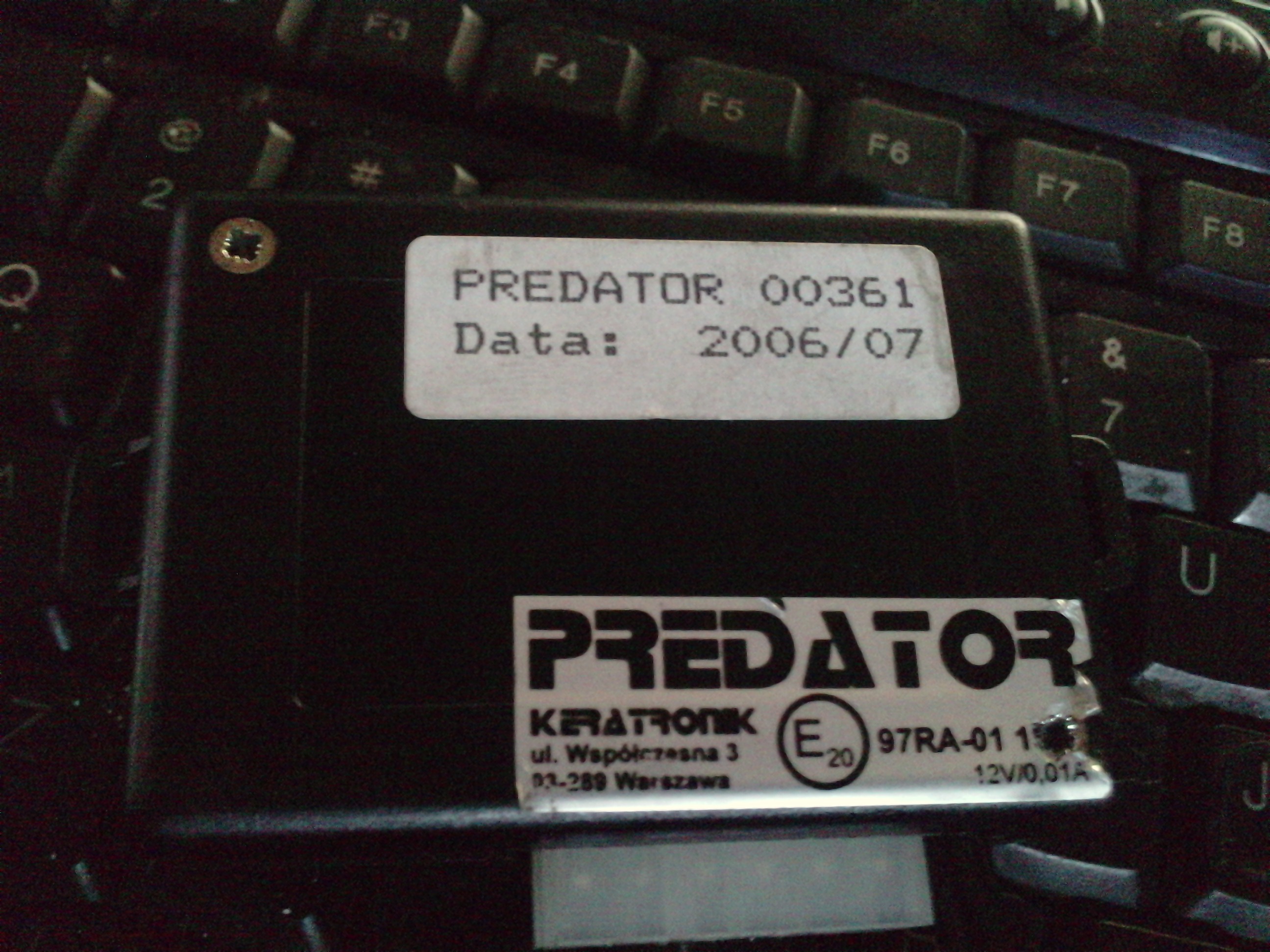

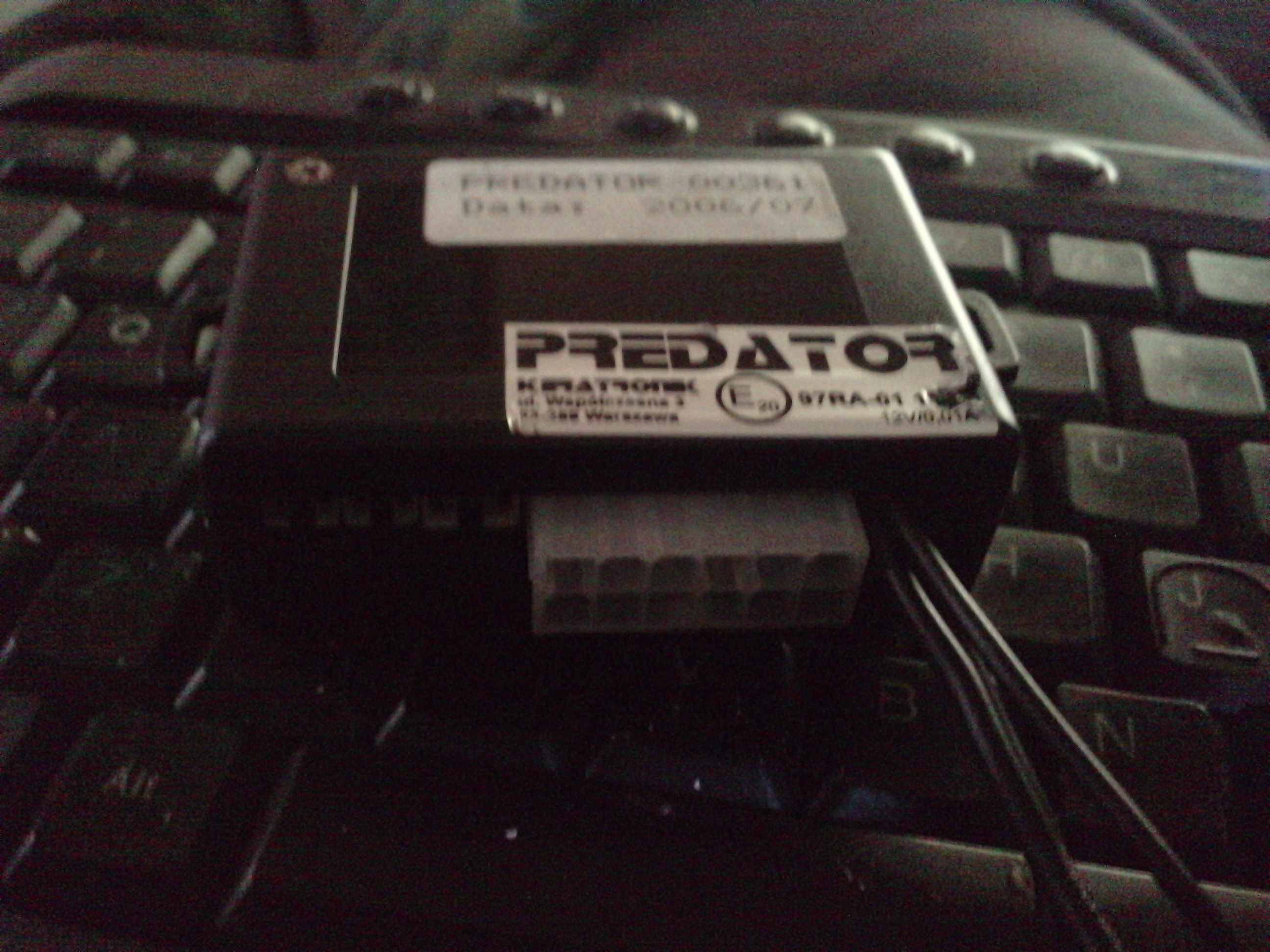

    Działał dopóki nie pogniewał się jednocześnie z obydwoma pilotami na raz - pomimo że działają - po uruchomieniu samochodu zaczyna migać dioda i włącza światła awaryjne ( blokada silnika nie podłączona, syrenka wyłączona, mam problem ze zlokalizowaniem jej w ogóle), sterowanie c/z nie działa wcale. Procedura przyuczania pilota opisana min.tutaj https://www.elektroda.pl/rtvforum/topic483141.html nie działa - dioda zapala się na krótko po czym gaśnie i tyle. Oświeci mnie ktoś - alarmów z reguły się nie dotykam.

    Naprawa przez wymianę. Szkoda czasu i nerwów na próby uruchomienia.
    Jak zasilanie ok, sygnały ok, po odłączeniu linii alarmowych nadal szaleje, to się nie zastanawiaj tylko wywal i wszczep coś nowego. Legendforda lub seo lub coś z bogatej oferty...

    Zdemontuj z auta i podłącz na stole - tylko zasilanie.
    Jeżeli nie reaguje na impulsy pilotów i próby przyuczenia pilota, to możesz próbować wymienić moduł odbiornika na nowy, sprawdzić elementy zabezpieczeń na płytce w obwodach zasilania.
    Nie wiem jak bardzo zależy Ci na naprawie centralki, dla siebie, hobbystycznie - warto.
    Dla klienta, komercyjnie - raczej nie, ponieważ ilość roboczogodzin poświęconych na naprawę może przekroczyć wartość nowej z gwarancją.
