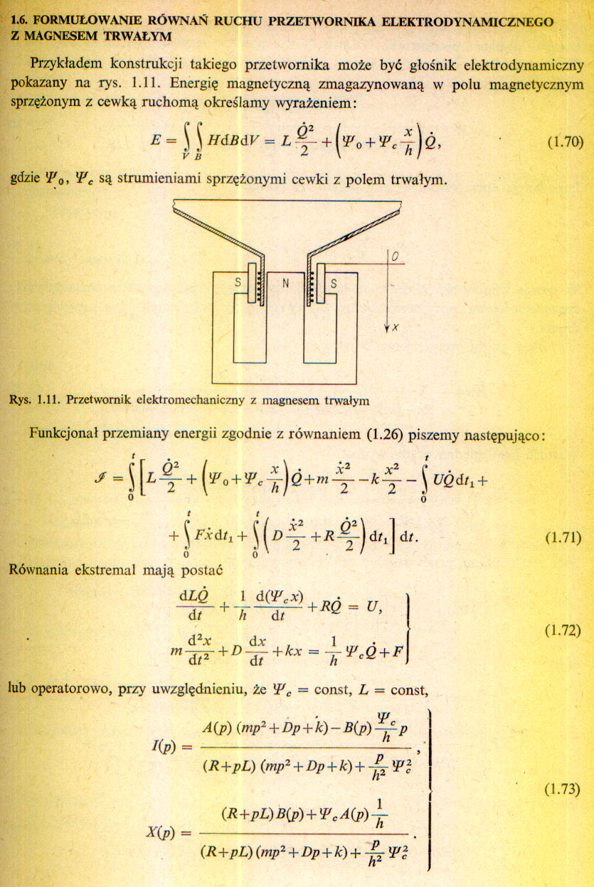

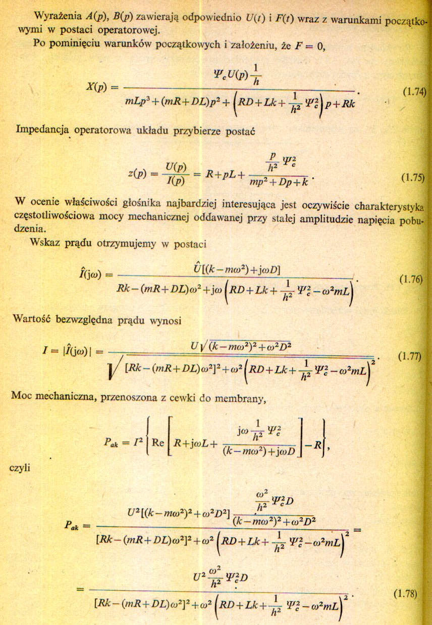

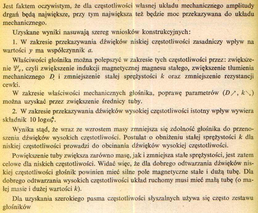

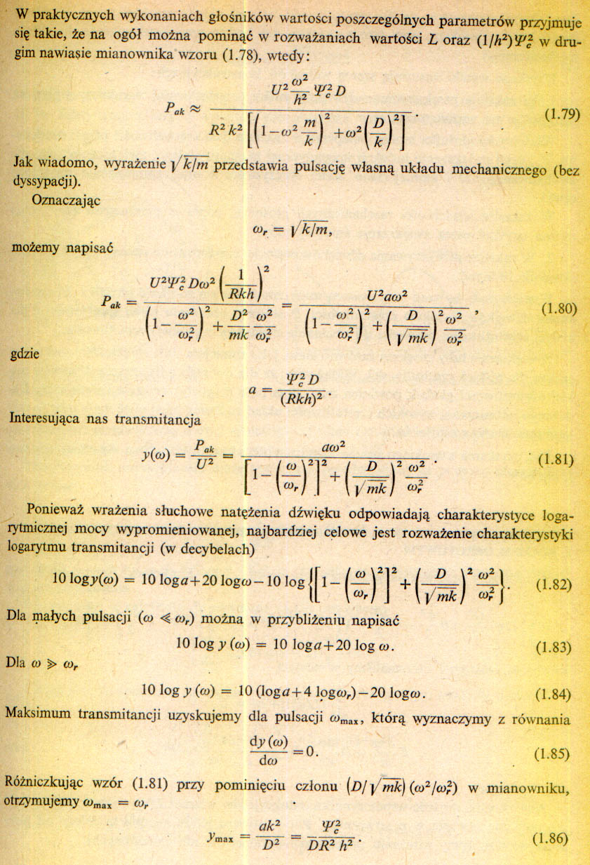

  • #24 4832394
    BJJ
    Posty: 291
    Pomógł: 25
    Ocena: 50
    Znalazłem coś takiego na jakimś forum "Car Audio":
    - współczynnik tłumienia (Damping Factor) - parametr wzmacniacza mówiący o jego zdolności do wyhamowywania bezwładnościowego ruchu membrany. Im wyższy, tym wyższa kontrola głośnika przez wzmacniacz. Jak zmniejszamy impedancję głośnika, to współczynnik maleje, czyli najłatwiej kontrolować wzmacniaczowi np. głośniki 8 Ohm, bo D/F wzrośnie dwukrotnie w stosunku do 4 Ohm. Wysoka wartość tego parametru (>200) może wskazywać wzmacniacz, który dobrze poradzi sobie z subwooferem.
    Bzdury. Do skutecznego wyhamowania obiektu(hamowania wtedy kiedy trzeba) typu głośnik, czy silnik, trzeba mieć jakąś informację zwrotną(czujniki zamontowane w głośniku) lub dokładny model matematyczny danego głośnika wraz z dokładnymi parametrami elektromechanicznymi, a następnie skomplikowany układ elektroniczny, który to hamowanie będzie realizował. Taki wzmacniacz nie byłby wzmacniaczem, tylko jakimś dziwnym falownikiem opartym o mikrokontroler i pracującym według skomplikowanego algorytmu.
    Wikipedia: http://en.wikipedia.org/wiki/Damping_factor, czyli nic nowego, tylko sztuczne tworzenie nowych parametrów, aby wszystko brzmiało "naukowo".
    1) Chodziło(jak się domyślałem) o zwykłą sztywność zasilacza we wzmacniaczu(napięcie "nie siada" zbytnio pod wpływem zwiększania obciążenia), a w stopniu mocy siedzą elementy, które także wprowadzają małe straty(przy pełnym otwarciu tranzystory polowe mają rezystancje w pojedynczych mΩ). Obecnie takie cechy może mieć każdy wzmacniacz zbudowany na dobranym z zapasem toroidzie, dużych pojemnościach filtrujących i tranzystorach MOSFET(samodzielnych lub jako część składowa tanich układów scalonych serii TDAxxxx). Impedancje wewnętrzne w ułamkach omów, to od dawna nie jest problem(kwestia kosztów: albo kupujemy szajs w hipermarkecie albo poważny wzmacniacz/amplituner). Nowych teorii tu nie trzeba.
    2) Głośniki mają sprawność przetwarzania energii elektrycznej w mechaniczną na poziomie ledwo 0,5-2%(dane z książki "Głośniki i Zestawy Głośnikowe" J.Krajewski). Więc w drugą stronę konwersja będzie przebiegać z podobną sprawnością. Czyli w głośnik pakujemy np. 100W, a on mając np. 1% sprawności porusza membraną z mocą 1W. Później ten 1W zamienia się w moc elektryczną też ze sprawnością 1%, dając 0,01W zakłóceń.
    Maksymalne i minimalne obciążenie dla wzmacniacza 200W - ile watów?
    3) Jak słusznie piszą w angielskiej Wikipedii, ten parametr(DF) jest mocno kontrowersyjny i przypisuje mu się zbyt wielki wpływ na jakość dźwięku. Twierdzą, że prawdziwi audiofile wolą wzmacniacze lampowe o małym DF, a nie nowoczesne wynalazki o "dużej kontroli".
    4) Cytatowi z początku mojej wypowiedzi i definicjom w Wikipedii przeczy nauka w kwestii tego co jest lepsze dla odtwarzania niskich częstotliwości. Cewka ma mieć małą rezystancję(a nie dużą). Membrana i zawieszenie mają być odpowiednio sztywne, a wtedy głośnik sam się będzie "kontrolował" i wzmacniacz ma mało do tego(obudowa głośnika więcej wnosi). Oto "Zbiór zadań z dynamiki maszyn i układów elektromechanicznych" A.Puchała, M.Noga, L.Gołębiowski.
    Tworzenie syntetycznych parametrów(jak DF) i przypisywanie im(z nieuzasadnionych przyczyn) zbyt wielkiej wagi, to zwykłe lamerstwo, podążanie za złymi trendami w technice(jak powszechna samowolka producentów, tworzenie własnych definicji np. mocy, byle wyszła większa, itd). A tłumaczenie kiepskiej jakości głośnika(Alphard, STX, itp) teorią "kontrolowania", to już totalne przegięcie(tłumaczenie prostoty budowy jakiegoś wzmacniacza "słabym kontrolowaniem" także). Możemy mówić najwyżej o stabilności i/lub tłumieniu, ale nie "kontroli".
