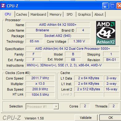

    Kupiłem karte graficzna 9800 GT od kolegi w niskiej cenie iź wymieniał na nowa i wystapil taki problem, że nie odpala mi komputer u nigo wszystko działało. Na starszej karcie 8600 GT wszystko smigało jak należy i nie wiem czy moze byc wina kabla z dodatkowym zasilaniem iź pisze na nim 12v2. Gdy podłaczam tak jak powinno być komputer brzeczy przez 5s i nagle długi pisk taki 3 s i po resecie to samo.
    Karte sprawdzalem u drugiego kolegi i jest wszystko ok.

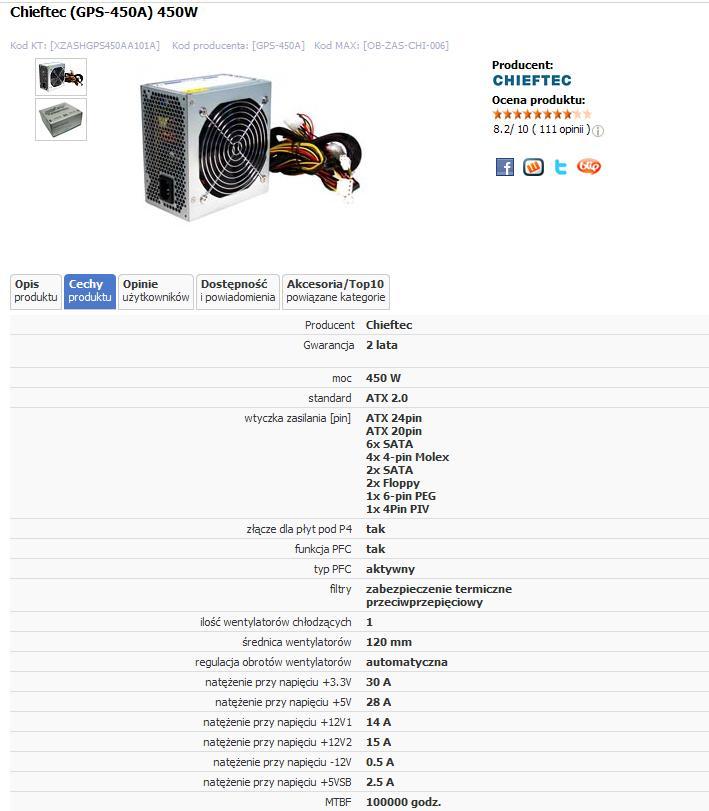

    A napisz nam jeszcze jakiej mocy (i jakiej firmy) Ty masz zasilacz. A jakiej mieli Twoi koledzy...
    A nie wykluczone, że wszystko samo się wyjaśni.
  • #4 9839377
    Michał19901
    Posty: 48
    Ja mam ten zasilacz z ktorym jest zdjecie czyli 450W. A kolega miał jakis 550W ale firmy to u niego nie znalazlem. Tak byłem świadkiem dziłania karty.

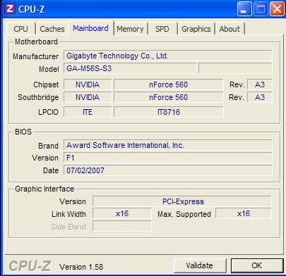

    Zaktualizuj bios płyty głównej i podłącz dodatkowe zasilanie do gniada PCI-E w karcie graficznej (na fotce, zaznaczone strzałką):
    Komputer nie uruchamia się z kartą graficzną 9800 GT, piszczy przy starcie
    Twój zasilacz posiada jeden wtyk 6 pin PEG.
    To właśnie ten przewód należy podłączyć pod gniazdo dodatkowego zasilania karty.

    Trzeba zasilacz wymienić to trzeba na samym początku zrobić.

    2. Jak się znasz, to policz sobie ile prądu z której gałęzi "pożera" Twój procesor, Twoja karta graficzna, Twoje dyski, itd. a następnie - jak się znasz - to sobie pododawaj te wartości dla odpowiednich napięć i porównaj z danymi swojego zasilacza.
    3. Przedstaw te informacje na forum.
    Pozostałych kolegów proszę o powstrzymanie się od udziału w dyskusji dopóki autor nie przedstawi danych o których napisałem.
  • #15 9846499
    Michał19901
    Posty: 48
    Z tego co obliczyłem to mój komputer pobiera 392W prądu.
