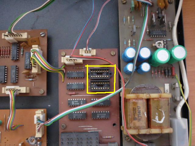

    Kamera pogłosowa SDL-2000 Elektron.
    Wada, uszkodzenie:
    - brak 2 ukladów scalonych
    Może ktoś posiada ową kamerkę, rozkręci i napisze oznaczenie.
    Foto ułatwi lokalizację brakujących układów.
    Kamera pogłosowa SDL-2000 Elektron - brakujące układy scalone, jakie oznaczenia?
    Jutro jadę wolumen ( warszawska giełda elektroniczna) w związku z tym mile widziana szybka odpowiedź.
    ps. kamerka uratowana przed koszem na śmieci :)

    Pamięci DRAM 4164 lub 41256 , odpowiednio 64 kbit i 256 kbit.

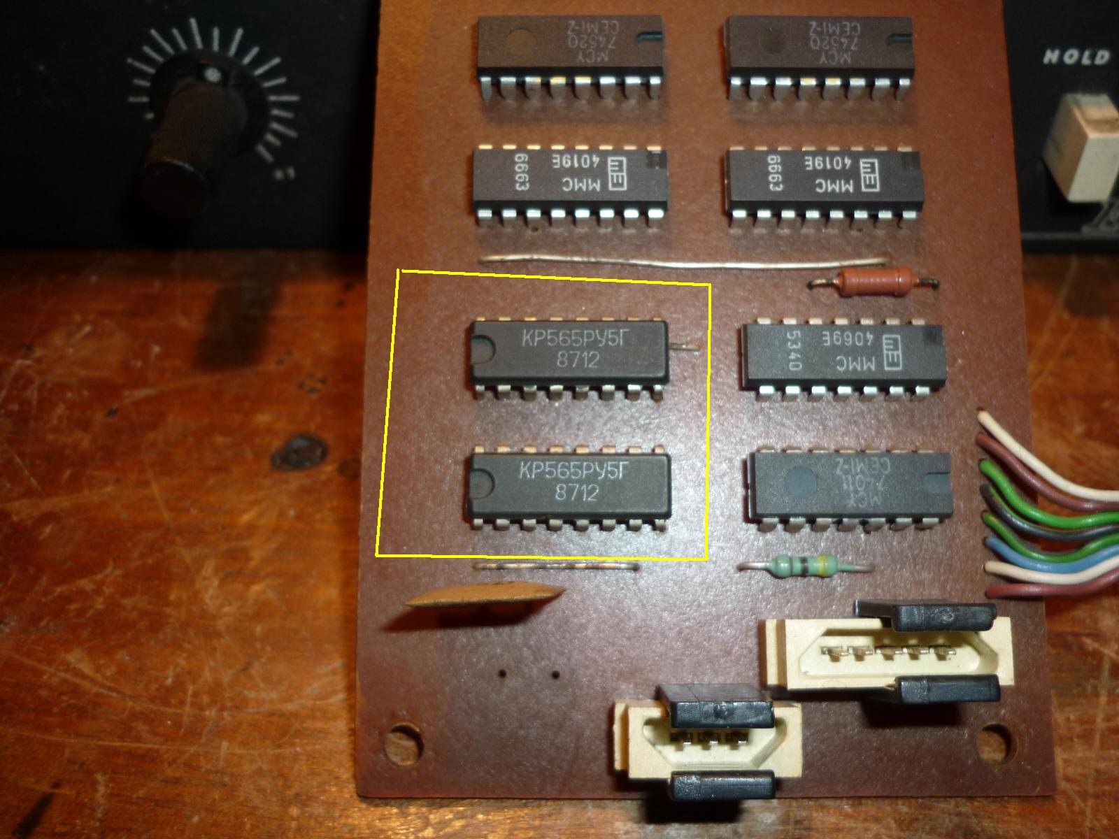

    Udało się mi zdobyć druga nie grzebana kamerę pogłosową.
    Załączam fotkę z zaznaczonymi obydwoma układami.
    O dziwo są oznaczone po rosyjsku.
    Dziękuje koledze za odpowiedź.
