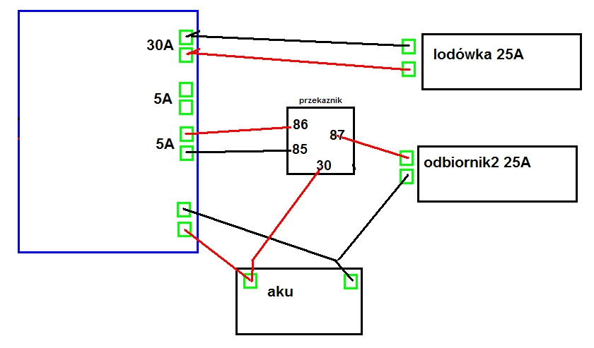

    Mase do przekaźnika mogę wziąć z tego włącznika z wyjścia 5A tak jak zaznaczyłem to na rysunku ? Mam już ostatnią prośbę i będę już wszystko wiedział na ten temat gdzie i jakie bezpieczniki zastosować ?

    Bzdurny rysunek!
    Może zastanów się, jak działa przekaźnik i co "załączysz" montując w ten sposób.
