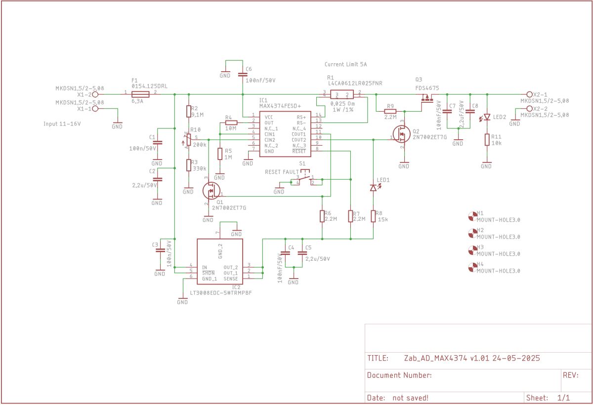

  • Oto taki prościutki projekt - zabezpieczenia akumulatora / wyłącznika automatycznego odbiorów po wyłączeniu silnika
    Jako że w samochodzie ale i nie tylko (np motocykl itp) mamy do np gniazdka zapalniczki podłączone różne odbiorniki czasem potrzeba jest aby się to automatycznie odłączało przy wył samochodu, oczywiście nie które samochody mają taką funkcje ale nie ze wszystkich gniazdek no i nie zawsze.
    Więc jest potrzeba aby było coś co odłączało nam odbiorniki samochodowe po wyłączeniu silnika.
    Założenia :
    1. Odłączenie następuje automatycznie po spadku napięcia na gnieździe poniżej 13.2 V (przy załączonym silniku najczęściej mamy 14-15V)
    2. Prad pobierany przez układ zabezpieczania będzie bardzo mały <1mA
    3. Moc załączanych urządzeń >50W
    Jako element wykonawczy został wykorzystany układ scalony Analog Devices MAX4374F jako główny element wykonawczy.
    Schemat wygląda tak :
    Schemat elektryczny automatycznego wyłącznika odbiorników samochodowych z układami MAX4374 i LT3008.
    Dodatkowo wykorzystano IC LT3008 jako źródło nap 5V, tranzystor wykonawczy to FDS4675.
    Prad w stanie wyłączonym nie przekracza 300uA co w zasadzie nie obciąża akumulatora po miesiącu postoju bez uruchomianego silnika wyciągnie z niego ok 0,22 Ah wartość tą możemy jeszcze obniżyć zwiększając wartość rezystora w diodzie LED1 (R8) - (jak będę miał finalny wersję zlutowaną porobię eksperymenty do ilu można realnie zwiększać wart R) ale symulacje wykazały ze i 22k dało by pozytywne efekty) wówczas prąd spadł by do ok 200uA.

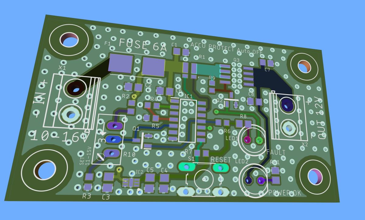

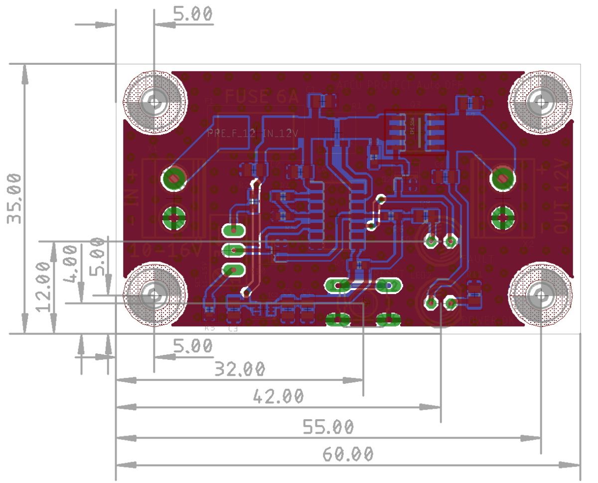

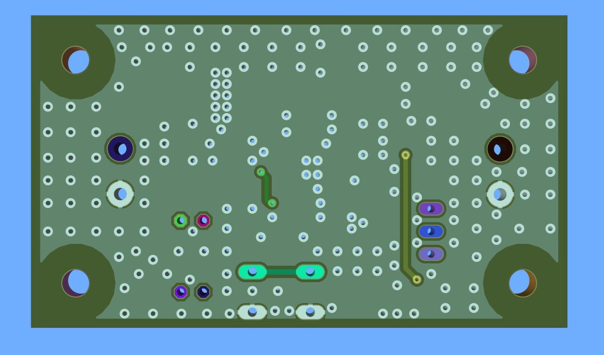

    płytka :
    Projekt płytki PCB o wymiarach 35 x 60 mm z zaznaczonymi ścieżkami, padami i otworami montażowymi.
    Widok 3D zielonej płytki drukowanej (PCB) z opisanymi miejscami na komponenty elektroniczne, z wyraźnie widocznymi otworami montażowymi oraz oznaczeniami pól lutowniczych.
    Widok dolnej warstwy płytki PCB z otworami montażowymi i ścieżkami miedzianymi, brak zamontowanych elementów.
    Wymiary 35 x 60 mm
    To nie jest dobry wynik, taki monitor napięcia da się zrobić z poborem 1 μA.
    Po co użyłeś kilkumegaomowych rezystorów? np R9 2,2 M nie ma tutaj kompletnie sensu.

    Tak można zrobić na TL431 (czy na diodach zenera) ale to rozwiązania prymitywne (z pewnymi istotnymi wadami) w dodatku chciałem mieć tu zabezpieczenie nadprądowe (szybkie) i nie, nie będzie służyć to do sterowania światłami (nie wiem skad ten pomysł).
    Tak chyba większość dziś gniazd czy zapalniczek czy USB w nowych samochodach jest wyłączanie ale np nie te w bagażniku.
    Czy da się zrobić taki układ z 1uA z pomiarem prądu ??? i w miarę aby to było szybkie ? (nie uC) hmmm ...
    W tym rozwiązaniu też było by możliwe zejście do ok 50uA (tak ciągle sporo) ale w takiej konfiguracji to i tak najlepsze rozwiązanie.
    Ogólnie chciałem układ bezkompromisowy analogowy bez uC itd ...

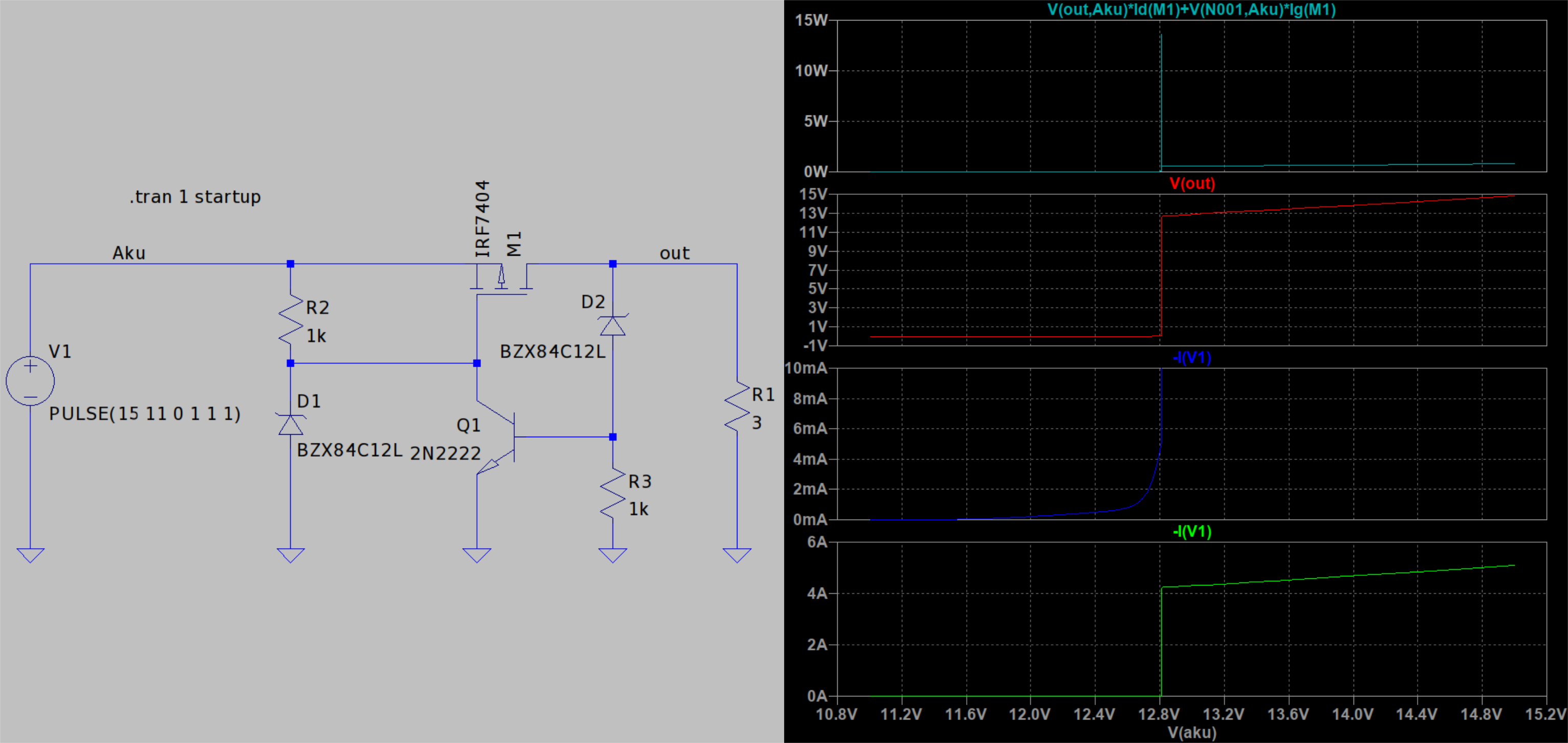

    Ale takie "prymitywne" rozwiązanie na zenerce będzie miało lepsze parametry niż twój rozbudowany układ.
    Podstawowa wersja to są dwa tranzystory, zenerka, parę rezystorów.
    Dwa tranzystory więcej dają układ czasowy zapobiegający efektom wyżej opisanym.
    A jeśli 0,7 V spadku na plusie nie stanowi problemu to dostajesz ogranicznik prądowy na jednym dodatkowym tranzystorze.

    mi znane jest jeszcze bardziej prymitywne rozwiązanie, a mianowicie tranzystor, przekaźnik i kilka elementów biernych. Sygnał pobierany z kontrolki ładowania. Rozwiązanie stosowane również fabrycznie, ale w starszych autach. We współczesnych nie ma racji bytu.

    max-bit napisał:
    Proponuję wiec napisać do Firmy Analog Devices ze nie potrzebnie ten ukłąd produkują
    Produkują też masę innych układów, których tutaj nie użyłeś, pewnie czytają temat i rozważają zakończenie ich produkcji :D
    W tym urządzeniu układ ma zadziałać gdy napięcie wzrośnie co jest banalne do wykrycia, bez zbędnego pobierania prądu. Inaczej gdyby urządzenie miało włączać gdy jest spadek napięcia.

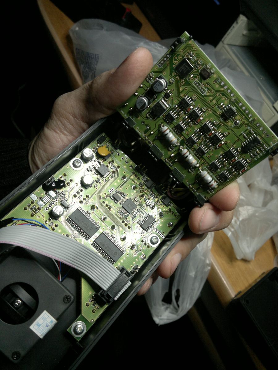

    Nie zgadzam sie z tą wypowiedzią. Bazując na swoim wieloletnim doświadczeniu z czystym sumieniem stwierdzan, że prościeǰ znaczy lepiej. Nie twierdzę, ze są projekty, które wymagaja specjalizowanych układów, ale z pewnościa tytułowy do nich nie należy.

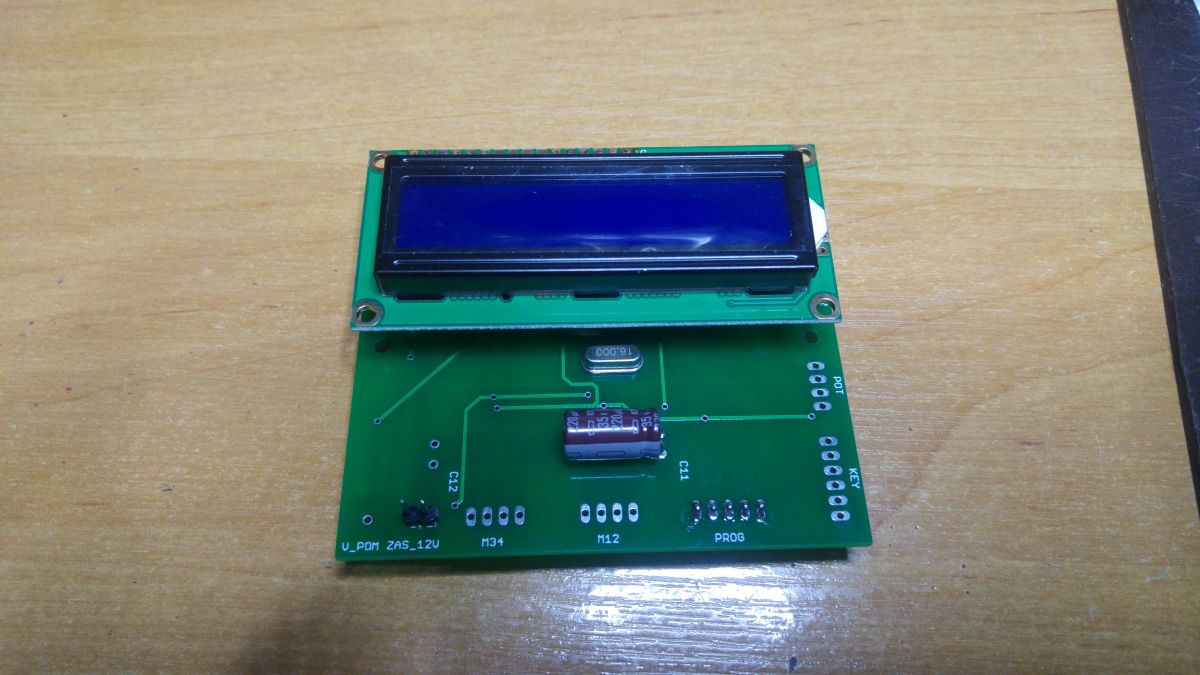

    Podam prosty przykład minimalizmu. Przysłał mi ktoś kiedys sterownik ramienia kamerowego do naprawy, zrobiłem fotki na pamiątkę jak zobaczyłem stopen skomplikowania. Możliwości jego to podstawowe funkcje regulacji obrotów dla trzech kanałów i wątpliwa pamięć ruchów (bez sprzężenia zwrotnego od silników, którego tam nie było to tylko bajer marketingowy). Ilość użytych elementów, dwie PCB na każdej procek STM po prostu przeraża. Mój sterownik to Atmega32 i driver dla 2 silników (obok przygotowane miejsce na kolejne dwa kanały dodając tylko jeden scalak, a możliwości wbijaja tamtego na metr w glebę i właściwie nie ma sìe co popsuć. Czyli co, nie jestm cool, bo robie na AVR, a nie STM z tysiącem elementów wokół?🙂
    Wnętrze sterownika elektronicznego z widoczną rozbudowaną płytką PCB, licznymi układami scalonymi i przewodem taśmowym.
    Zielona płytka PCB z zamontowanymi elementami elektronicznymi, w tym układami scalonymi i kilkoma rezystorami, leży na drewnianym blacie.
    Płytka drukowana z zamontowanym wyświetlaczem LCD na drewnianym blacie.

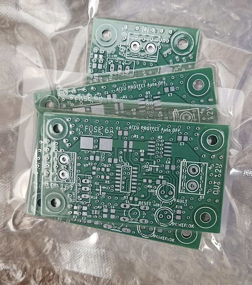

    Płytki dostarczono
    Pliki wysłane w sobotę rano
    Już są ... z chin. 4 dni robocze z wykonaniem
    I nie płaciłem za jakiś FAST ... 110 PLN z tym ze większość tej ceny to wysyłka.
    Automatyczny wyłącznik odbiorników 12V po zgaszeniu silnika – MAX4374F, LT3008, FDS4675
