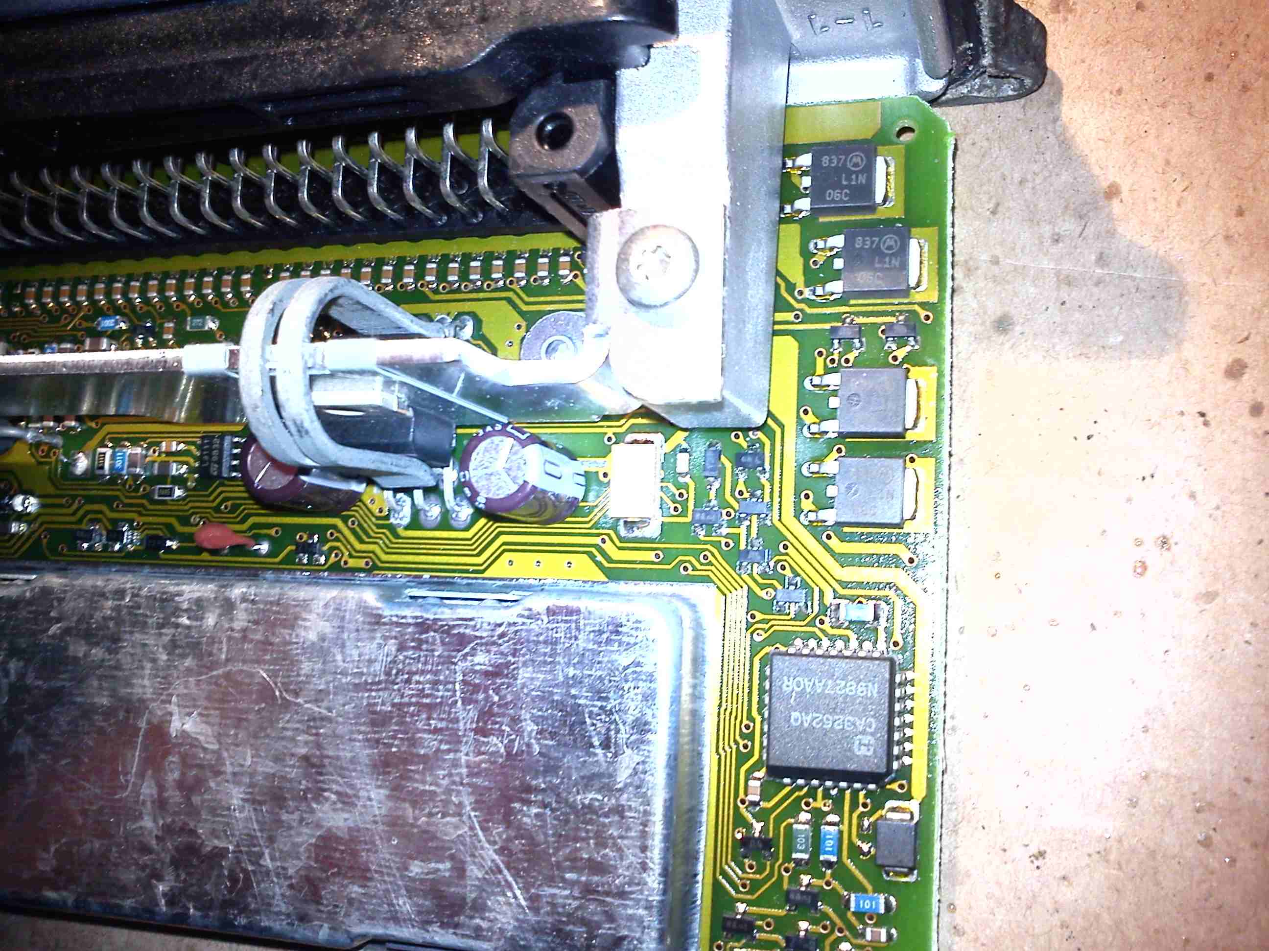

    Sterownik wymontowany i otworzony ;)
    Teraz pytanie co odpowiada za stopień końcowy sterowania przepustnicą...
    W załącznikach fotki z wnętrznościami.
    Intryguje mnie dioda PFR850 przylutowana tylko z jednej strony...drugi koniec diody wisi w powietrzu... tak ma być ?
    Czy któryś z szanownych, znających się na rzeczy kolegów pokieruje mnie na rejon obwodu odpowiedzialny za sterowanie silniczkiem przepustnicy ?

    Wylutuj tą diodę, sprawdź i wlutuj jeśli sprawna. Ma być przylutowana.

    "Rejon"w sterowniku odpowiedzialny za sterowanie przepustnica najłatwiej poszukać , "idąc" od pinów tego sterownika , na których wisi przepustnica.

    Po przylutowaniu diody wszystko śmiga jak należy. Adaptacja ruszyła.
    Silnik ładnie trzyma obroty zarówno na benzynie jak i gazie. Problem rozwiązany.
    Pawel wawa - serdeczne dzięki !
    Reasumując - wygląda na to że stara/uszkodzona przepustnica obciążała sterownik a dioda przez którą idzie zasilanie drivera sterującego silniczkiem w przepustnicy na skutek wysokiej temperatury odlutowała się skutkiem czego driver silniczka nie był zasilony.
    Wymiana przepustnicy i przylutowanie diody rozwiązało problem.
