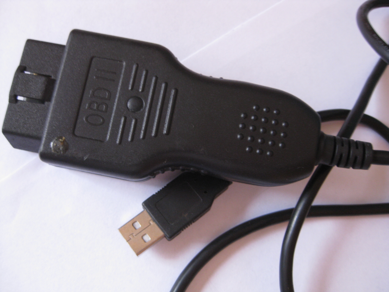

    Witam,prosze o pomoc w rozpoznaniu nastepujacego kabla(Tu foto).Sam mysle ze to nie jest vagtaho,gdyz nie ma tam ukladu 93C46.A moze to jest Interfejs VAG K+CAN Commander? jezeli tak to jaki?Czy ktos moze udzielic rzetelnej informacji na te pytania. Z gory dziekuje. Pozdrawiam.
    Rozpoznanie kabla: Czy to interfejs VAG K+CAN Commander? Jakie wersje?
    Chcialbym zwrocic uwage ,ze w tym interfejsie zastosowano k linia,czyli tylko 7-my pin ,4,5 ground i 16+

    Raczej ciężko będzie zgadnąć bo nie wiadomo co w procku siedzi. Na płytce nikt się nie podpisał?

    Niestety nikt sie nie podpisal,a jakie programy moglbym sprobowac aby nie zepsuc tego kabla?

    Zwykły kabel na max232.

    jezeli to zwykly kabel max232 to jakie programy stosowac?

    Nie wydaje mi sie ze to MAX232.
    Kabelek delikatnie podobny do VAGCOM USB. Mozliwe ze jakis jego klon.
    Soft diagnostyczny w sumie obojetny, nie uszkodzi kabla.
    VAG, VAG_PL, VAGCOM, wiekszosc roznych softow chodzacych na tzw kablach uniwersalnych.
    Musisz probowac, cos to napewno ugryzie.

    okazalo sie ,ze to jest zwykly adapter K-L adapter.Wszystkim serdeczne dzieki za pomoc.

    Nie sądzę aby to był tylko zwykły KL (tzn. może działać jako taki ale raczej potrafi coś więcej), po co siedziałby tam procesor? Z drugiej strony brak nawet porządnego drivera ISO-K. CAN na pewno brak, chyba że jest jeszcze coś po drugiej stronie płytki.
