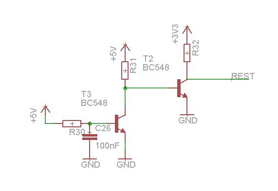

    Wykombinowałem coś takiego:
    [Atmega128] Podtrzymanie - trzeba czekać przed kolejnym włączeniem
    Po kolei. Na początku po włączeniu zasilania (5V i 3.3V) kondensator zwarty do masy, tranzystor T3 zatkany, T2 aktywny, RESET = 0. (układ się resetuje)
    Po chwili kondebsator jest przerwa, T3 aktywny, T2 nieaktywny, RESET = 1. (układ pracuje)
    Wyłączenie zasilania (5V teraz 0V, 3,3V się jeszcze utrzymuje) T3 nieaktywny, T2 nieaktywny RESET = 1 aż do zaniku. (układ pracuje)
    Przy kolejnym włączeniu kondensator powinien być rozładowany i powinien wygenerować się reset.
    Dobrze myślę, czy tylko mi się wydaje że tak będzie?

    Niestety nadal nie potrafię załapać co chcesz osiągnąć i dlaczego chcesz tak komplikować sobie układ :)
    motorolae365ok napisał:
    Tylko jeśli wyłącze zasilanie i włącze je po 10 sekundach (!) to układ dalej myśli że jest włączony i nie wykona resetu typowego przy włączeniu zasilania.
    Teraz Ty spróbuj się zastanowić, po co resetować układ, skoro zapisał już dane w momencie wyłączenia, ale wie, że napięcie wróciło więc może rozpocząć działanie od nowa, lub je kontynuować. Problem wynika z tego, że nie odpowiedziałeś wprost na to pytanie które Ci zadałem. Odpowiadając na nie, albo ja załapię, o co Ci chodzi, albo Ty, że źle kombinujesz.
    Bardzo chciałbym Ci pomóc, ale najpierw jasno odpowiedz na pytanie:
    dondu napisał:
    1. Co przemawia za tym, że układ ma się zresetować po zaniku zasilania, skoro było ono tak krótkie, że pracował na gold capacitor?
    Przy czym, krótkie to także, na przykład 10 sek o których piszesz, a przy większym kondensatorze może nawet parę minut.

    Ale BOD powodował że po wyłączeniu zasilania od razu układ się wyłączał i nie pozwalał na zapis danych. Ok mój problem rozwiązany za sprawą tego układu małego którego schemat umieściłem wyżej. Dzięki;)
    Ale nadal nie wytrzymuje do zapisu na karcie SD. Przełożyć za stabilizator 3,3V?
  • #27 9954549
    dondu
    Posty: 13906
    Pomógł: 1292
    Ocena: 809
    To jest pochodna wielkości GOLDa, sposobu pisania programu oraz ustawienia poziomu, przy którym BOD ma zadziałać.
    A swoją drogą jaki poziom miałeś ustawiony?
    Dorabiasz, układy które są zbędne. Ale jeżeli się upierasz, zamiast rozwiązać problem dzięki wewnętrznym układom ii nauczyć się czegoś konkretnego, to ja to akceptuję :)

    2,7V czyli OK,
    Pisząc o programie, miałem na myśli, że w momencie stwierdzenia zaniku zasilania, przerwanie wszystkiego co można i wyłączenie wszystkich zbędnych wewnętrznych układów, by zaoszczędzić ładunek w Goldzie, potrzebny do zapisu karty.
    Gdy już zrobisz z Goldem to co radził TMF, i jeżeli masz dobry oscyloskop, to spróbuj zobaczyć co się dzieje z napięciem na Goldzie w momencie zaniku zasilania.
    Może karta SD pobiera na tyle duży prąd, że spadek jest znaczny i uruchamia się BOD, ale to możesz także stwierdzić programowo za pomocą rejestru podanego wcześniej.
  • #30 9954644
    motorolae365ok
    Posty: 473
    Pomógł: 2
    Teraz golodcap ładuje sie 5 min i jest dopiero 2.2V na nim... wcześniej naładował się w kilkadziesiat sekund.
