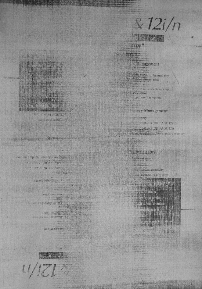

    Rozbierałem ostatnio swoją drukarkę (model jak w temacie).
    Po złożeniu (miałem z tym pewne problemy - opisane w temacie https://www.elektroda.pl/rtvforum/topic2096366.html ) zasypałem tonerem ActiveJet-37 (zamiennik).
    Teraz wydruki wyglądają tragicznie - lewej połowy strony praktycznie wogóle nie widać na wydruku, wydruk na całej stronie jest przybrudzony, do tego na całej długości strony występują podłużne poziome pasy - powtarzające się regularnie co kilka mm.
    Czy to oznacza, że bęben kwalifikuje się do wymiany czy może jakaś inna część uległa uszkodzeniu ?
    A może wystarczy po prostu dokładnie przeczyścić pewne elementy - jeśli tak, to jak najlepiej to zrobić ?
    Z góry dzięki za pomoc.

  • #6 9997281
    boryzzz
    Posty: 13
    Wygląda to tak (robiłem 2 próbne wydruki na jednej stronie - raz od jednego brzegu kartki, raz od drugiego - tak jak napisałem wcześniej - na lewej połowie strony nic nie jest drukowane - jest pusta przestrzeń, tylko nieco zabrudzona tonerem):
    Drukarka OKI Page 12in - niewidoczna lewa strona i poziome pasy na wydrukach
    Co o tym sądzicie ?
    Które elementy drukarki kwalifikują się do czyszczenia lub do wymiany ?
    Z tym czyszczeniem listwy diodowej oraz ze stroną czyszczącą nie zdążyłem dziś sprawdzić czy daje to jakieś efekty, zrobię to jutro.

  • #8 9999247
    boryzzz
    Posty: 13
    @abrzuzek - nie znam się na wszystkim ale potrafię się posłużyć wyszukiwarką aby znaleźć instrukcję do danego sprzętu, a następnie posłużyć się instrukcją aby wykonać zaprogramowaną na danym sprzęcie funkcję, niemniej jednak dzięki za życzliwość
    Listwę diodową wyczyściłem przecierając delikatnie kilka razy lekko zwilżoną szmatką. Zebrało się trochę kurzu czy jakiegoś pyłu (może trochę rozpylonego tonera) ale nie było tego bardzo dużo.
    Następnie wydrukowałem 5 stron czyszczących korzystając z menu drukarki (funkcja czyszczenia bębna).
    Pierwsza strona czyszcząca wyszła z wyraźnymi czarno-szarymi pasami, z każdą następną było już coraz lepiej.
    Następnie ponownie wydrukowałem wydruk testowy ("demo") - niestety wiele się nie poprawiło - nadal tylko na prawej połowie kartki jest cokolwiek drukowane, nadal występują poprzeczne (od lewej do prawej) szare smugi co kilka mm. Jedyne co się poprawiło to fakt, że teraz cała powierzchnia strony jest bielsza - nie jest tak upaprana tonerem.
    Czy to oznacza, że należy wymienić bęben ?
    A może jakąś inną część ?

  • #13 10012605
    vonKlauS
    Posty: 129
    Pomógł: 22
    Ocena: 8
    We wcześniejszym temacie pisałeś że bęben rozbierałeś.Być może coś źle złożyłeś.Możliwe też że bęben jest już tak zużyty,że nie warto w niego inwestować,ale po załączonym wydruku gdzie dwa obrazy na siebie nachodzą nie sposób tego ocenić.
