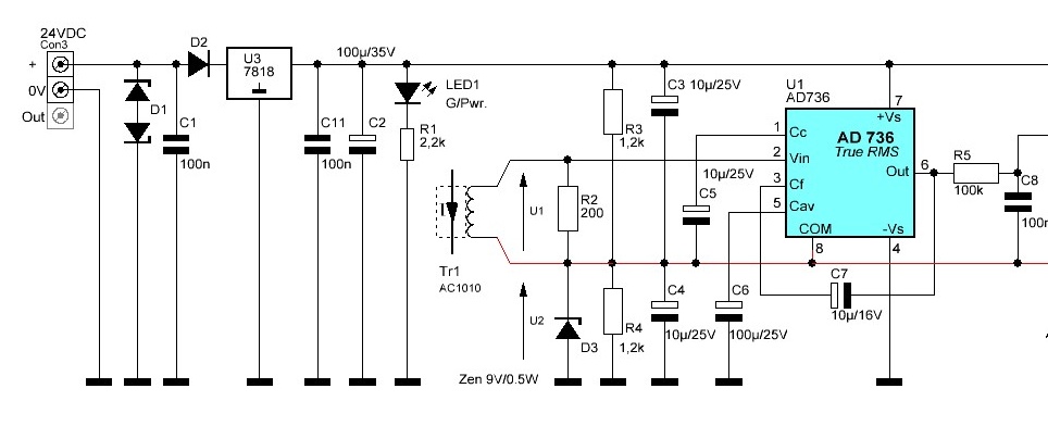

    Ja zrobiłem to tak:
    Przekładnik ma tak dobrany rezystor aby dla prądu 10A (po stronie pierwotnej) na wyjściu było 2V wartości skutecznej. AD736 na wyjściu powinien mieć 2V DC. Przekładnik można przeciążać do 50A (5x prąd znamionowy) co daje 5V DC po przetworniku True RMS. Jeśli sygnał DC podajesz na µC to zdaje się powinien przetważać prawidłowo co najmniej do 4,5VDC zatem możesz mieżyć prąd od 0 do 45A a 100% ma być równe prądowi znamionowemu silnika.

    Odnośnie przekładnika - to zależy jaką konstrukcję mechaniczną przyjmiesz. Ja robiłem przetwornik w obudowie zapinanej na szynę TSH35 także potrzebowałem wersję z otworem przez który przewlekałem przewód podczas szycia szafy.
    Oto dla ułatwienia wycinek mojej konstrukcji. Napięcie wyjściowe na C8.

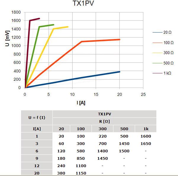

  • #17 10018385
    andrewsek
    Posty: 54
    Ocena: 5
    A ja do testów kupiłem taki "badziew" z allegro :)
    Poszukaj TX1PV
    Tam są jakieś wykresy V/A przy określonym oporze.

    To nie żaden badziew, to są porządne przekładniki. Zanim wyczaiłem tego producenta na automaticonie to poszedłem w ciężko osiągalne Talemy - szczegół.
    Osobiście wolałbym przekładnik TX1V bo prostsze liczenie - bo 10A po stronie ierwotnej to 1V na wtórnej przy R=100ohm ale ok. Kupiłeś TX1PV to musisz stosować się do tabeli zamieszczonej tutaj:
    http://www.feryster.pl/polski/current_transformers.php?lang=en
    Jak monitorować obciążenie silnika jednofazowego 240V za pomocą mikrokontrolera?
    i dla 12A otrzymujesz 1,1V na R=100ohm.
    Rezystancja uzwojenia wtórnego niema znaczenia - interesuje Cię wyłącznie naięcie wyjściowe odłożone na rezystorze obciążającym.
