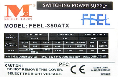

    Kartę graficzną można wymienić na GeForce 8600GT DDR3 będzie +/- 2x lepsza niż obecna - jeśli zasilacz pozwoli.

    Dysk fizyczny: SAMSUNG HD160JJ (160 GB, 7200 RPM, SATA-II)
    Zasilacz: link z foto

    Niestety przy tej konfiguracji nic się nie da zrobić no może z wyjątkiem wymiany karty graficznej ale cudów niemożna się spodziewać.
    Tak jak napisał kolega powyżej wypadało by wymienić płytę, procesor, pamięć, kartę graficzną i zasilacz.

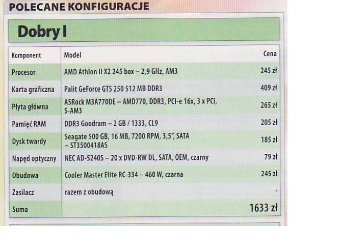

    Czyli jest tak jak się obawiałem :|, niemniej jednak dzieki śliczne Panowie! W takim razie opcja druga i również proszę o pomoc - natknąłem się niedawno na taki oto zestawik proponowany przez pewną firmę z wrocławia. Myślę, że cenowo wygląda to całkiem całkiem, ale czy taki zestaw nada się dla "niedzielnego gracza" :) Dopieszczanie staruszka czyli co musiałbym dokupić/zmienić w moim PC

    @Dunaj3001 Ale złodziejskie ceny, 200zł 2GB ramu ;p tki zestaw można poskładać za 1100zł

    Zarówno w tym sklepie (straszne ździerstwo za tragiczny zestaw) i w podanym linku z allegro przez usera to bardzo słabe zestawy. Podałem chyba możliwie najwydajniejszą konfigurację w tym budżecie. Po niżej tego nie ma sensu schodzić.

    A pomyśleć że w CDA (bo stąd mój materiał) niejacy fachowcy zachwalali pokazany przeze mnie zestaw za super wydajność w niskiej cenie. Ech się można oszukać :( A co do Twojego zestawu, chciałbym uzyskać informacje, gdzie można względnie najtaniej zaopatrzyć się w takowy sprzęt. Namiary na firmę/firmy, www czy adresy. Oczywiście na PW żeby reklamy zbędnej nikomu nie robić :>
