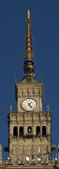

    Jak ten czas leci, 2 lata temu robiłem:
    Stare zdjęcia PKiN - całego PKiN, iglicy PKiN, oraz miejsca gdzie wisi zegar
  • #8 10052056
    ADEK1000
    Poziom 24  
    Posty: 873
    Pomógł: 17
    Ocena: 33

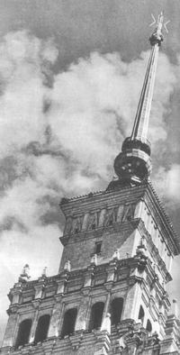

    Czy to są anteny nadawcze do kanału R2 na PKiN ?
    Proszę o Odp. :)
    #9 10052478
    zetdeel
    Posty: 3464
    Pomógł: 719
    Ocena: 884
    Na R2 była antena motylkowa na samym szczycie iglicy.
    http://img94.imageshack.us/img94/1202/pkin20091114www.jpg
    Zdjęcie jest świetnie zrobione "śliczne" :spoko: - ale zalecenia na tym Forum również są "ładne" .
    Proszę o wklejanie zdjęć zgodnie z tematem podwieszonym na czerwono : https://www.elektroda.pl/rtvforum/topic2053101.html .
    #11 10052601
    sadownik2007
    Posty: 15
    Pomógł: 5
    Tak, 4 elementy x 4 ściany.
    Wcześniej była wspomniana motylkowa, widoczna np. w archiwalnych kronikach itp.
    Tu ją widać na iglicy:

  • #13 10053934
    ADEK1000
    Poziom 24  
    Posty: 873
    Pomógł: 17
    Ocena: 33
    Wobec powyższego, więc jak to jest / było ?
    Anteny nadawcze na R2 (58 MHz - 66 MHz) były na PKIN wg którego zdjęcia i gdzie :
    tu na szczycie samej iglicy ?
    czy tak jak tu, na poniższym zdjęciu ?
    Proszę o Odp.
    Pzdr.
    -Adam-
    #14 10054081
    MBK
    Posty: 57
    Pomógł: 19
    Ocena: 4
    Najpierw był motylek, a później zainstalowali anteny na R2 w miejsce gdzie obecnie jest zegar.

    Byłem na samej górze i to widać znakomicie.
    Zdjęcie zamieszczone ostatnio przez Sadownika to dało by się ustalić kiedy było robione, gdyż z iglicy są już zdjęte panele systemu antenowego na pasmo UHF a już jest system antenowy na UKF poniżej "dużej kuli"
    Ten stan trwał kilka dni, kiedy ekipa zdemontowała systemy antenowe, ale jeszcze nie założyła wzmocnienia iglicy by zainstalować obecnie istniejący system pięciu pięter.
    Byłe wtedy na ostatnich kondygnacjach PKiN i na 44tym pietrze leżały stare "trumienki" oraz elementy mocowania dla podstawy obecnego systemu antenowego, pomalowane na charakterystyczny zółty kolor. System na VHF i na UKF był montowany znacznie później, uprzednio zdemontowano szklane osłony iglicy i dokonano czyszczenia mocno skorodowanej konstrukcji.
    #23 10060974
    MBK
    Posty: 57
    Pomógł: 19
    Ocena: 4
    Na zdjęciu wklejonym przez kolegę sadownik2007 widać czaszę od radiolinii NEC GRANGER używaną do dosyłu sygnału do RCN Konstantynów (najwyższy maszt na świecie).
    Sygnał był dosyłany do SLR pod Kampinosem i stamtąd już do RCN.
    Działało to z mocą 5W na częstotliwości 5GHZ.
    Radiolinia była dwukierunkowa i umożliwiała łączność Polskiemu Radiu z Konstantynowem.
