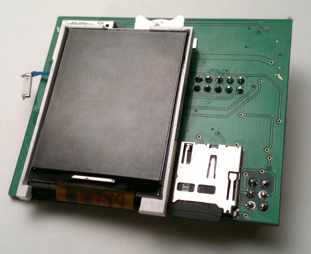

    Autor przedstawia na swoim blogu projekt ciekawego komputerka do roweru. Został on stworzony, ponieważ autor chciał posiadać urządzenie, które będzie łączyło w sobie praktycznie wszelkie potrzebne funkcje, a także kontrolowało różne akcesoria rowerowe, jak np. elektroniczne przerzutki. Autor ma nadzieję, że urządzenie okaże się na tyle elastyczne, żeby nadawało się również dla np. biegaczy.
    Autor liczy na nowe pomysły i komentarze dotyczące urządzenia.
    Właściwości:
    - oparte o procesor ATmega32U4
    - 2 wyjścia dla serw kontrolujących przerzutki
    - 3 osiowy miernik przyspieszenia - MMA7260Q
    - gps Linx rxm-gps-sg
    - wysokościomierz - BMP085
    - slot dla karty mikro SD
    - ładowarka ogniw li-pol MCP73871
    - ekran 2.4" x 2.0"
    Planowane usprawnienia:
    - monitor akcji serca, pulsoksymetr
    - ekran dotykowy LCD
    - dokładne pomiary wydatkowanej energii
    Komputer rowerowy z wieloma nietypowymi funkcjami
    źródło: http://www.nabiltewolde.com/2011/09/cycling-computer-v01.html
    oraz http://www.nabiltewolde.com/2011/11/bike-computer-v01-build.html

    Gwoli ścisłości, BMP085 to ciśnieniomierz ;)

    Gwoli ścisłości v. 2: czy układ nie jest czasem oparty o procesor ATXMega32 ?
    Bo to "X" to by zmieniało postać rzeczy, gdyż to całkiem inna generacja tych układów. Zwykła ATMega nie ma wersji z U (czyli obsługująca USB)
  • #5 10105846
    zdebel
    Posty: 158
    Pomógł: 9
    Ocena: 3
    Spójrz na napis na procku, wyraźnie widać ;)
    Faktycznie... jest takie cudo :) Szkoda ze w spisie układów na stronie ATMEL'a cicho o tym, no i układ nie do dostania w znanych mi sklepach... chyba, że ktoś wie, gdzie to można u nas w kraju kupić? (pomijając partie 500 tyś sztuk :P )
    EDIT: tak, zdązyłem usunąć :) po prostu nie ma tego układu na głównej liście na stronie ATMEL'a dlatego chwilowo zgłupiałem skąd on taki układ wynalazł :)
    Chociażby w seguro, dostępne bez problemu:
    http://seguro.pl/sklep/?zobacz=5127
