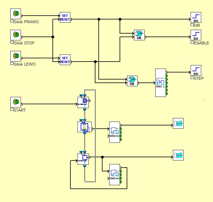

  • #12 10140572
    premorepa
    Posty: 38
    Ocena: 3
    Za namową pafciowaw postanowiłem pogrzebać trochę w crouzet millenium 3, czy coś takiego ma sens ?
    sterowanie 2 siłownikami w odpowiednich opóźnieniach i silnikiem 220V poprzez falownik
    całość jest w pętli z licznikiem....
    Wybór sterownika PLC do maszyny z silnikami i elektrozaworami 24V
    ale za chiny ludowe nie wiem jak obsłużyć krokowca :(
  • #13 10143058
    pafciowaw
    Specjalista Automatyk
    Posty: 2439
    Pomógł: 480
    Ocena: 364
    Sterowanie DIR/STEP/ENABLE można zrobić tak jak na rysunku; szybkość ustawić w timerze Li (czas impulsu/czas przerwy).
    W Twoim schemacie blokowym zastosuj blok "KROK" - wtedy zliczony czas z timera AC spowoduje przejście do następnego kroku. Zastosowany przez Ciebie blok "WAIT" daje przerwanie programu na czas jednego "cyklu" (a ten jest zależny od długości programu i może być różnie długi)
    Na wejściu bloku "KROK" można dać impuls zewnętrzny np. z krańcówki siłownika (że już został wysunięty i można przejść do kolejnej operacji w programie)
