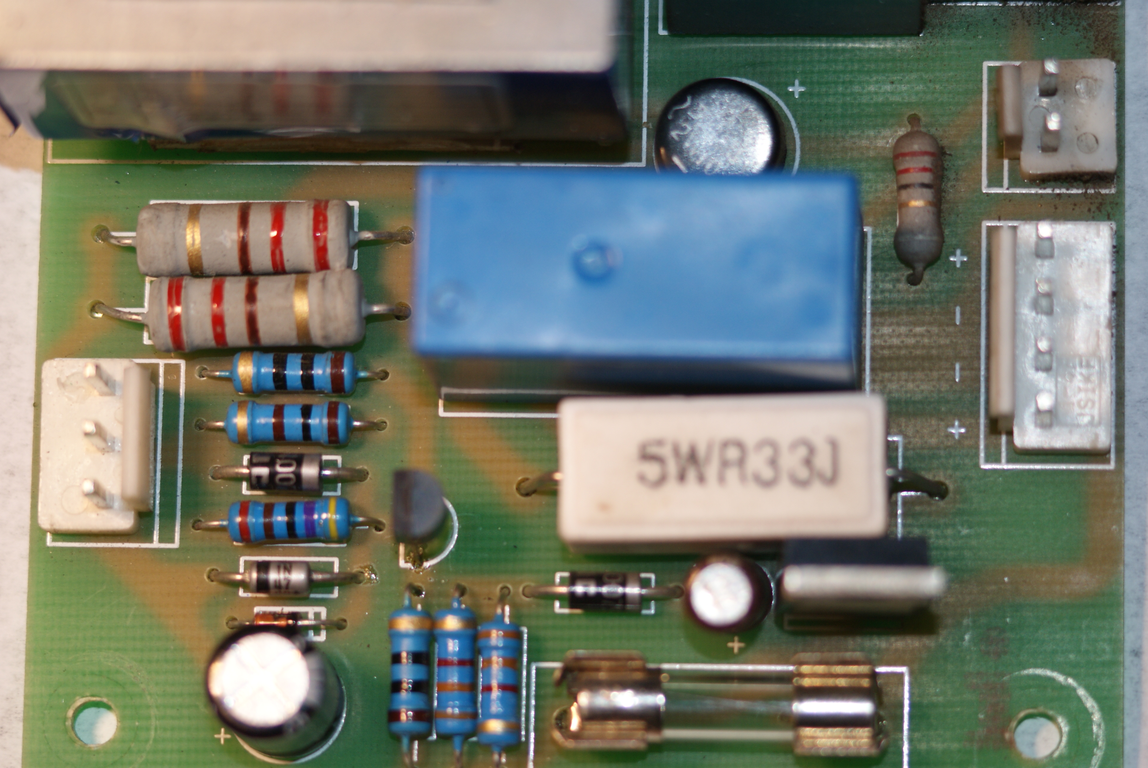

    Witam wszystkich . Mam problem z posuwem drutu w niskim zakresie obrotów.
    Mianowicie szarpie drutem, napięcie do silnika dochodzi z przerwami.
    Nie mogę nic namierzyć w tym temacie i dlatego proszę o pomoc , może jakiś schemacik. Pozdrawiam.

    Dzięki wielkie za pomoc ale gdyby ktoś miał schemat modułu sterowania to byłbym wdzięczny na płytce jest napisane SPARK-5W

    Po przyczynie szarpania drutu jak sam kolega opisał proponował by wymianę pokrętła do ustawiania prędkości tzw potencjometr oporowy wg jego specyfikacji. A przy okazji sprawdzenie stanu szczotek na silniczku napędowym. To zdecydowanie powinno pomóc.

    Tak jak pisałem sprawdziłem. Wymieniłem potencjometr i nic. Zmierzyłem napięcie jakie przychodzi do silnika i okazało się że szarpie.

    po dołączeniu silnika sprawdzić czy jest pulsowanie na wyjściu zasilania na silnik jeśli nie ma szarpania doradzał bym sprawdzenie samego silnika i stanu komutatora na wirniku to jet defekt zawsze od potencjometru lub silnika i jeszcze jak by można było zrobić zdjęcie tej płytki i co tam na niej jest. Może znajdzie się rozwiązanie i wyjście z tej sytuacji

    tam kolego nie wiem czy widziałeś są jakieś diody jedna tam mała metalowa to chyba zenerka druga to chyba 1N4148 czyli standard 1N4007
    Tyrystor i tranzystor wysoko napięciowy tu nie ma co szukać wymiana 4 elementów koszt 30-40 zł jeśli się nie poprawi silnik do generalnego remontu a dobrze by było podłączyć żarówkę zamiast silnika i zobaczyć czy mruga zanim nastąpi zakup cześci i naprawy silnika pozdrawiam i czekam na odp.

    Wymieniłem kondensatory i diody oprócz zenerki ( nie było w sklepie ale mierzona multimetrem pokazywała 0.75v) i nic sie nie zmieniło. A silniczek jest OK bo zasiliłem go 12V i działał bez zarzutów. Mam jeszcze zamiar wymienić mostek , a tak poza tym to nie mam pojęcia.

    Problem rozwiązany. Po wielokrotnych próbach wyniuchałem że to jednak potencjometr bruździł. Przy poprzednich pomiarach miernik trochę mnie oszukał i dlatego szukałem problemu gdzie indziej. Dzięki wszystkim za pomoc.
