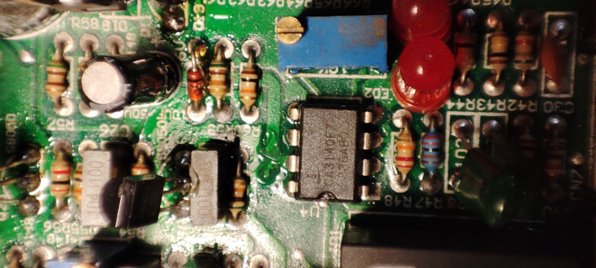

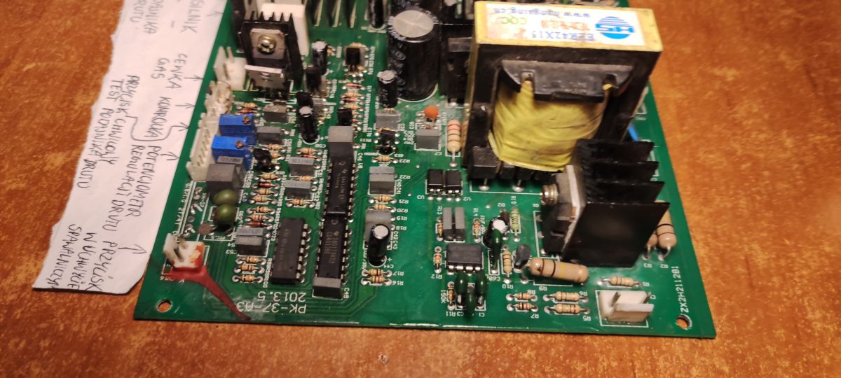

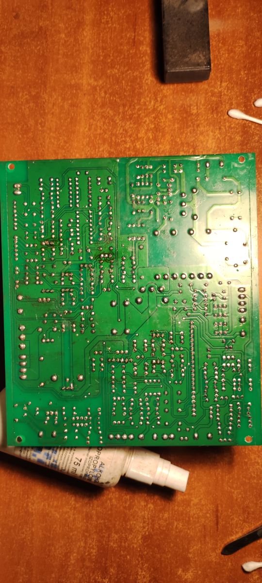

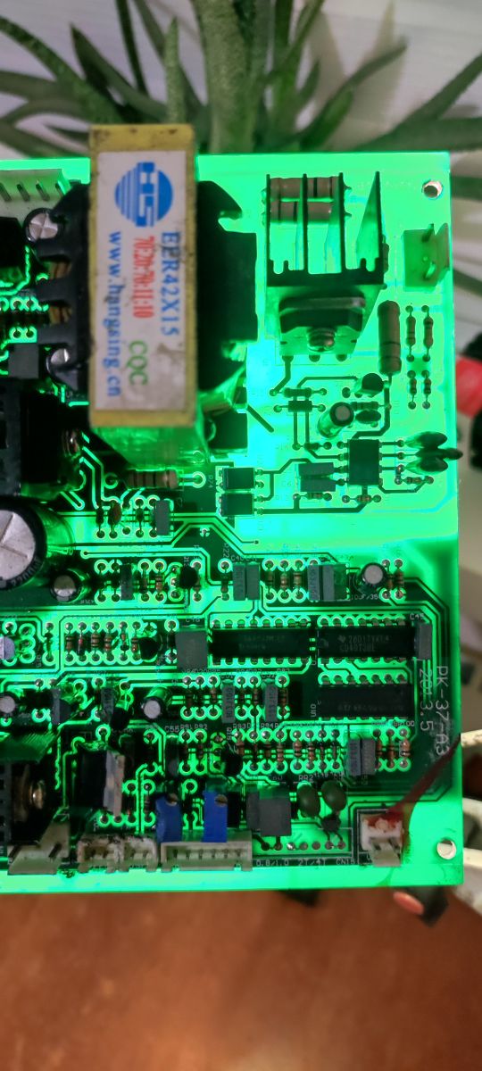

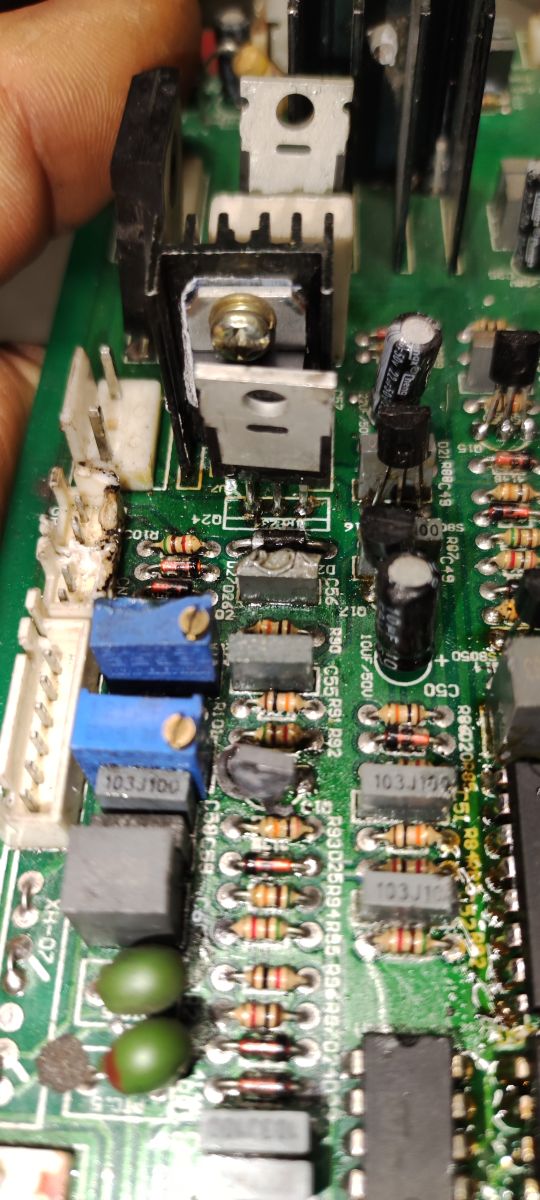

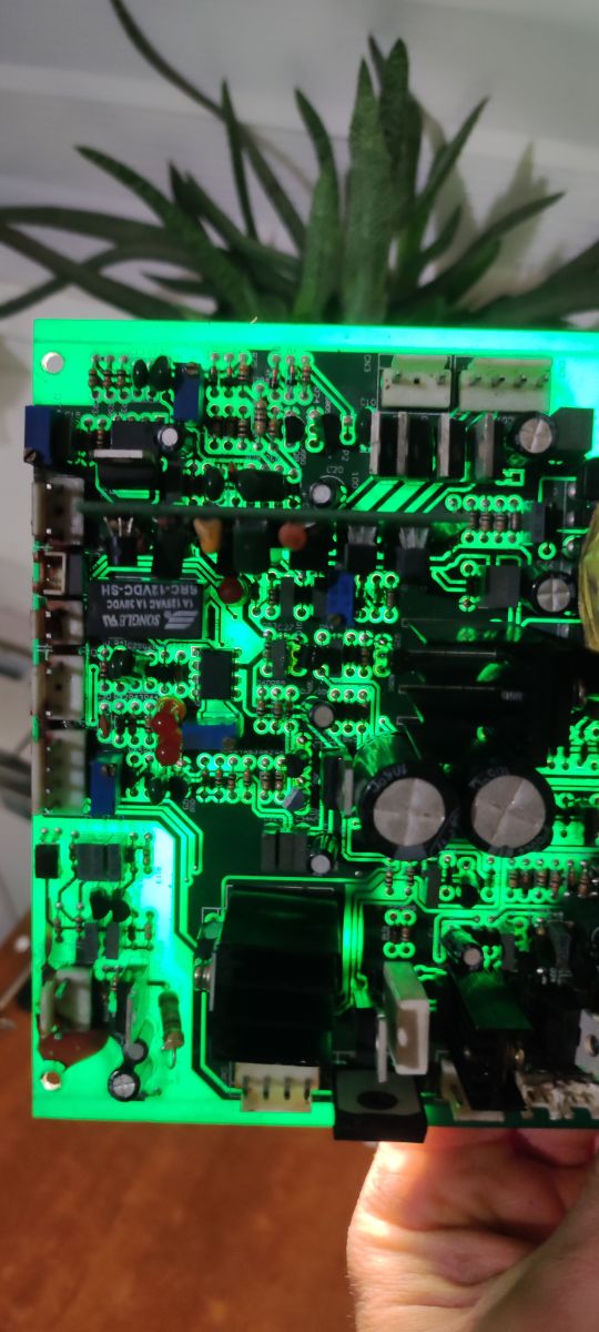

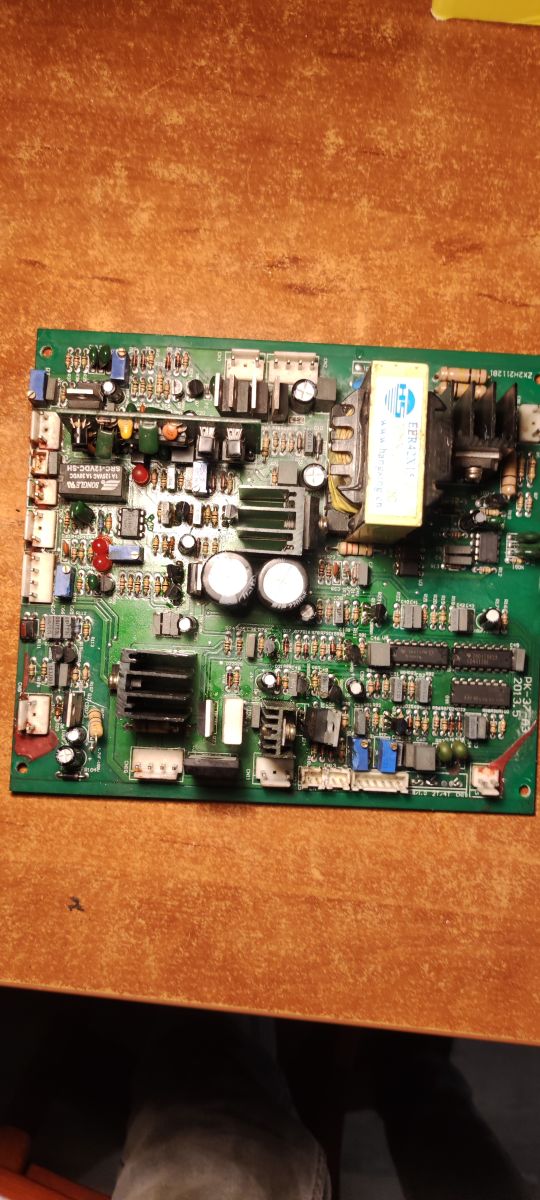

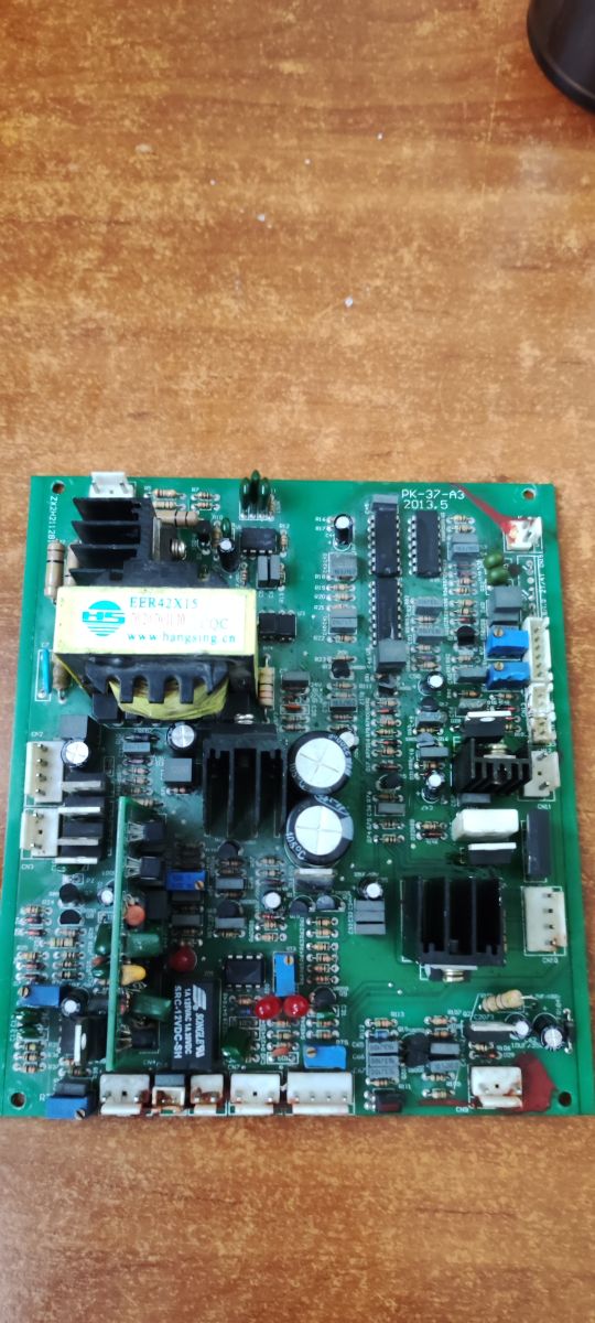

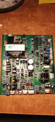

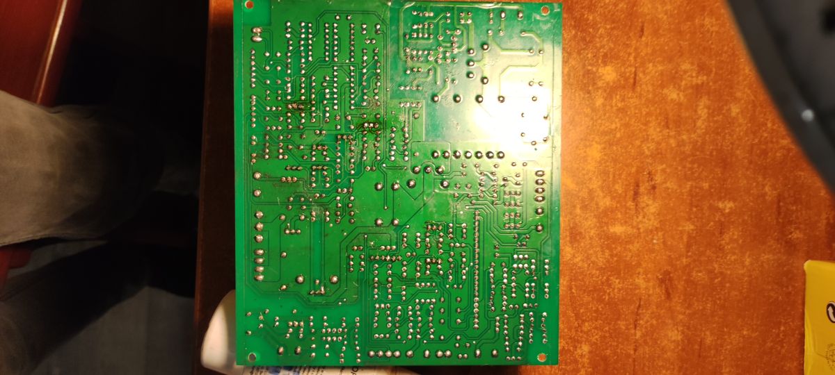

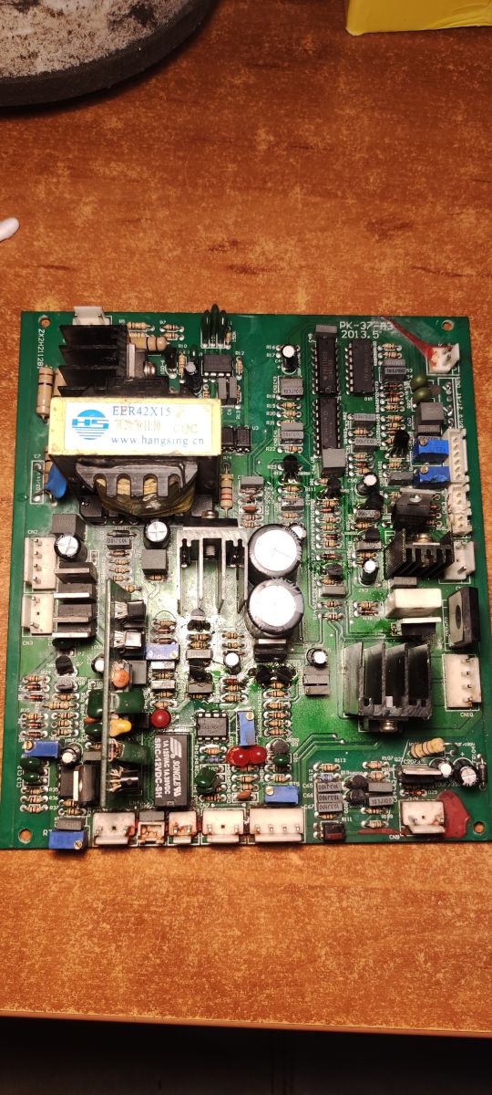

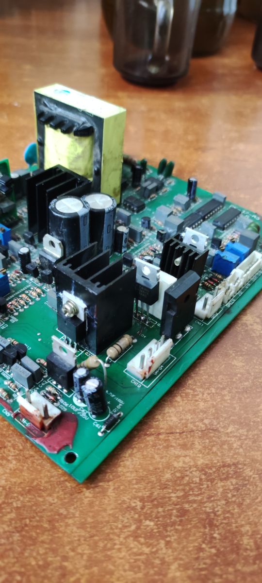

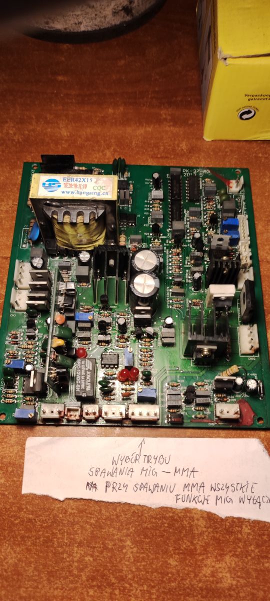

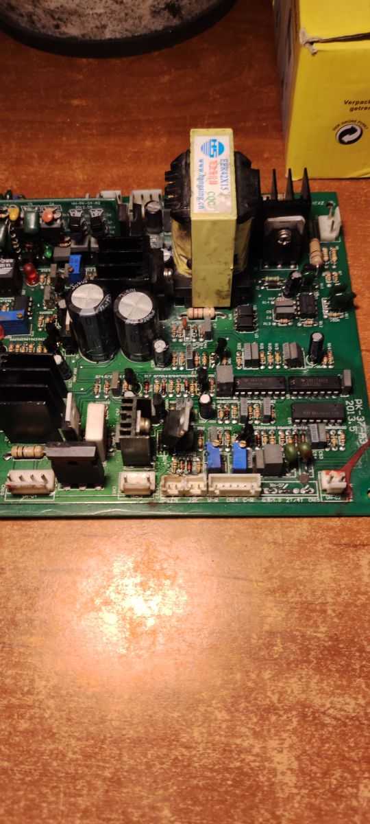

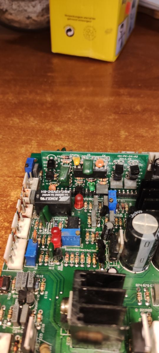

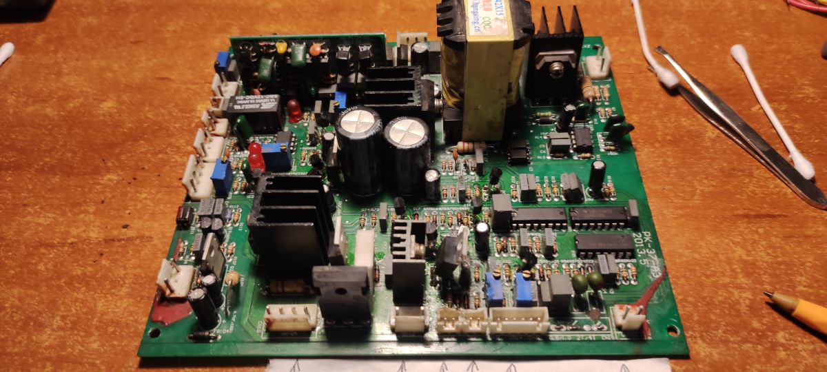

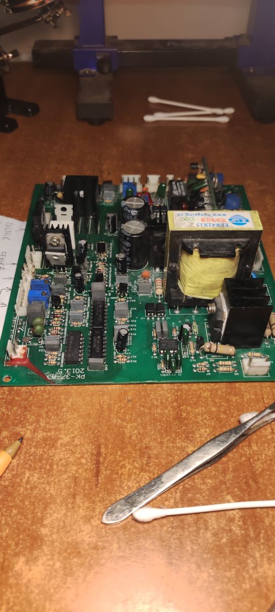

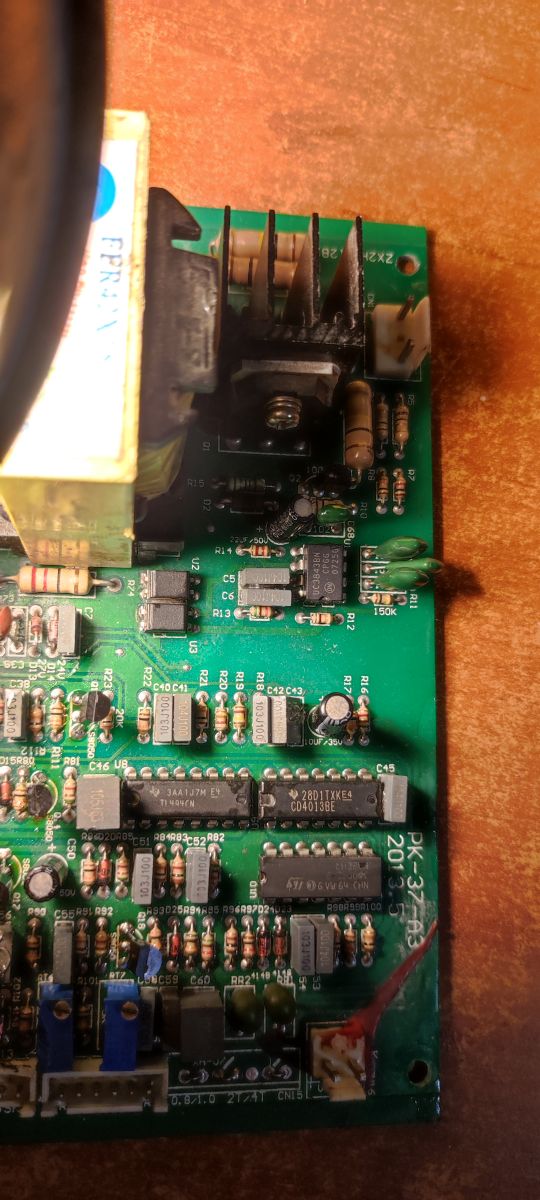

    Witam użytkowników.
    Potrzebuję porady odnośnie naprawy spawarki Magnum MIG 180 MMA.
    Uszkodzeniu uległa prawdopodobnie płytka sterująca.
    Po włączeniu spawarki i ustawieniu na spawanie MIG są takie objawy:
    Gdy spawarka jest włączona i pociągnę za spust w uchwycie spawalniczym, to prąd do spawania pojawia się i załącza się cewka od gazu, ale nie załącza silnika od podajnika drutu.

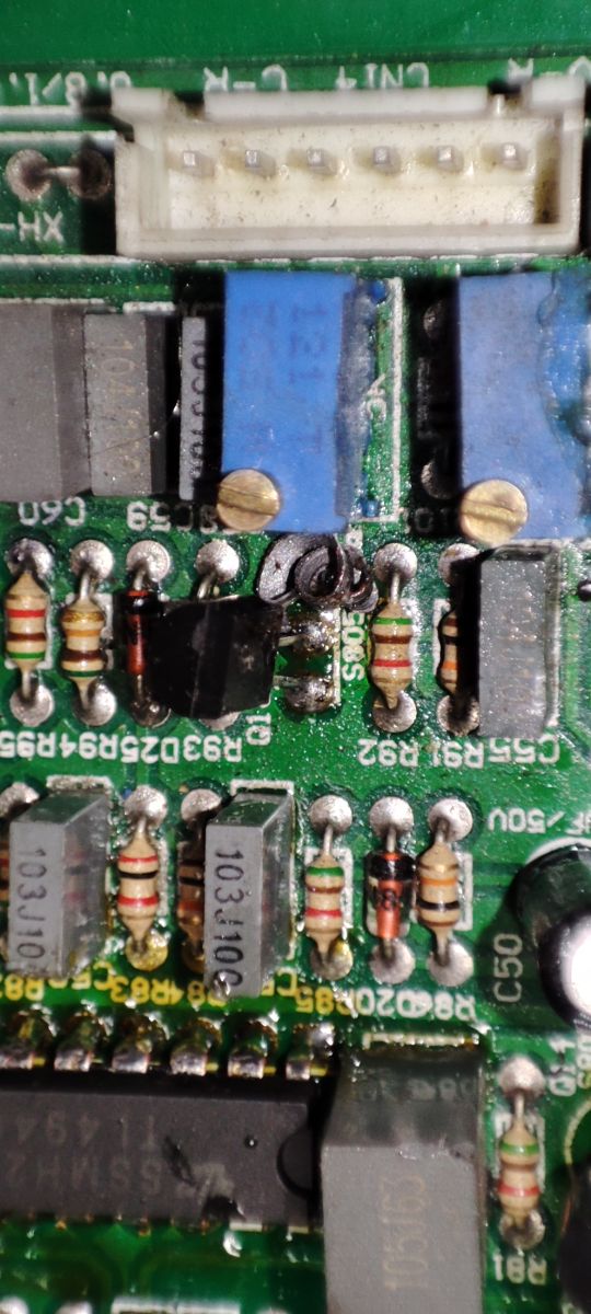

    Z kolei, jak naciśnę guzik na panelu od przewijania drutu, to podajnik startuje.
    Wiem, że może być to tranzystor, ale pytanie który, bo zmieniłem już 3 podejrzane, ale nie przyniosło to efektu.
    Pytam, bo nie chcę wylutowywać wszystkich na pałę.
    Niestety nie mam schematu i nie mogę zlokalizować usterki.
    Gdyby ktoś miał, to proszę wstawić schemat tej płytki.
    Zamieszczam zdjęcie płytki. Te zaznaczone tranzystory są wymienione.
    Który jeszcze może odpowiadać za podawanie drutu? [img-0] [img-1] [img-2] [img-3] [img-4] [img-5]

    Masz uszkodzony obwód PWM silnika. Wyłów kabelki od motorka do płytki i... po nitce (a może raczej płytce) do kłębka.

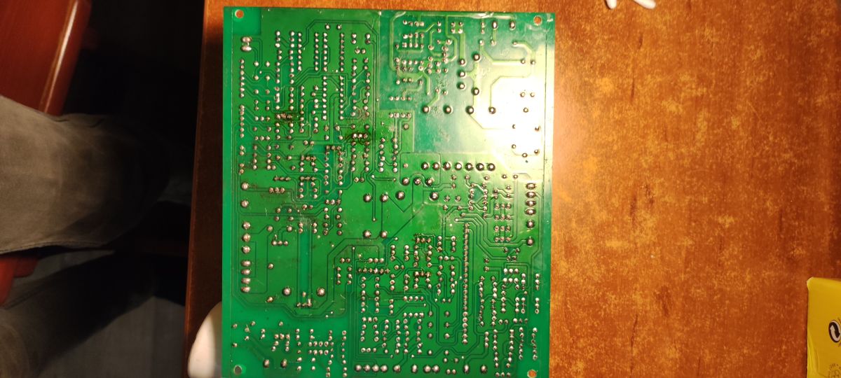

    Był uszkodzony jeden tranzystor mosfet RFZ44N w układzie, lecz po wymianie dalej brak efektów - dalej nie ma napięcia na kostce do silniczka. Po drodze znalazłem układ scalony, czy może być on przyczyną? Prawdopodobnie uległ uszkodzeniu, gdy tamtego mosfeta trafiło.
    Jak to sprawdzić?[/postid:6ea1717085]

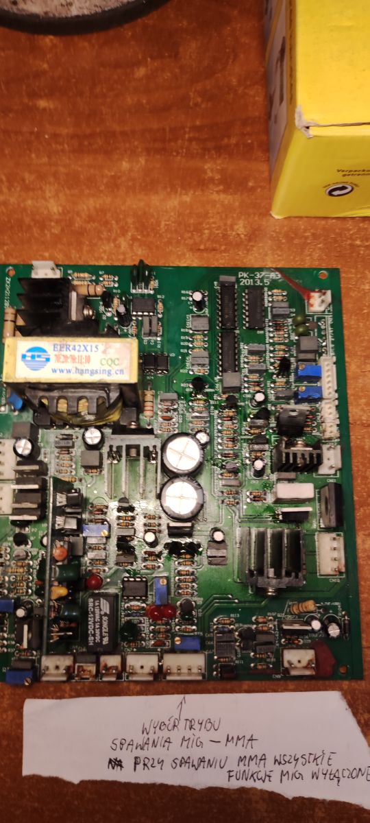

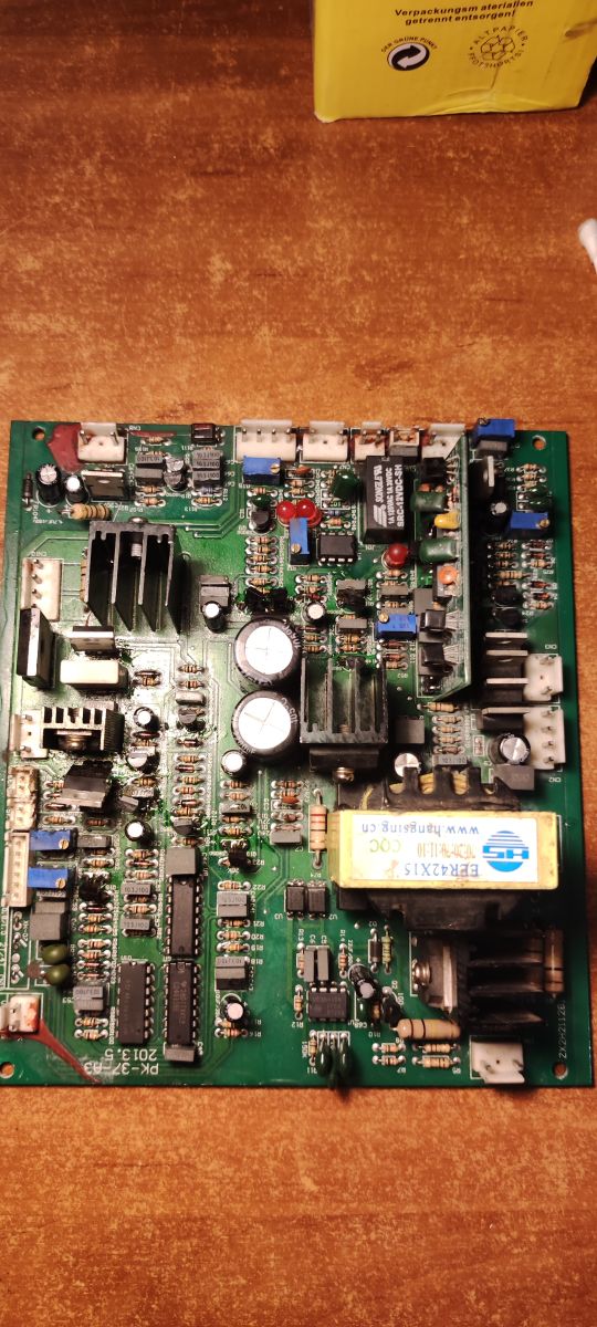

    Płyta drukowana z kondensatorami, radiatorami i elementami elektronicznymi na blacie.Płytka drukowana z wieloma komponentami elektronicznymi na drewnianym blaciePłytka drukowana z wieloma komponentami elektronicznymi na drewnianym stolePłytka drukowana z komponentami elektronicznymi na drewnianym blacie
    • Magnum MIG 180 MMA – brak podawania drutu po naciśnięciu spustu, schemat płytki 17660751345292479431276244073289.jpg (6.64 MB) Musisz być zalogowany, aby pobrać ten załącznik.
    • Magnum MIG 180 MMA – brak podawania drutu po naciśnięciu spustu, schemat płytki 17660750622111013781070854806970.jpg (6.96 MB) Musisz być zalogowany, aby pobrać ten załącznik.

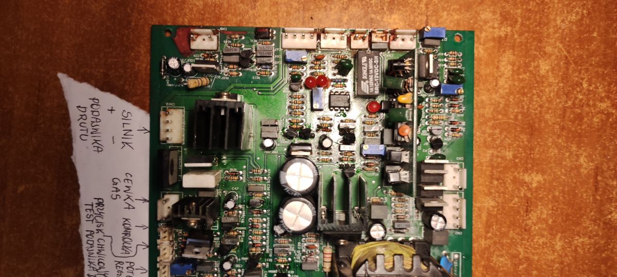

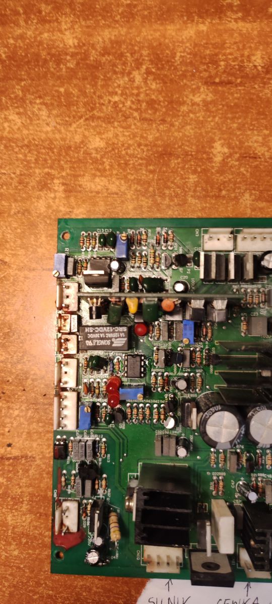

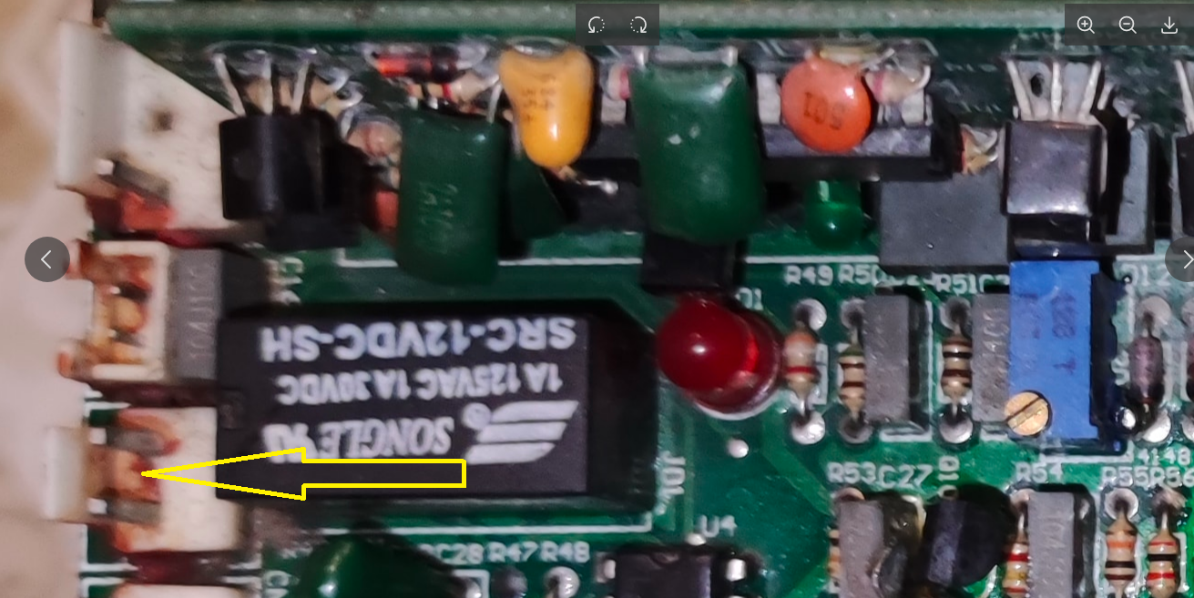

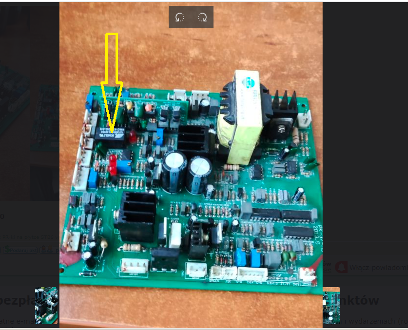

    A przekaźnik?
    Przekaźnik działa?
    Zbliżenie na płytkę PCB z oznaczonym przekaźnikiem HF3FA
    Styki w środku takowego spełniają swoja funkcję?
    Łączą?
    A i jeszcze jedno.
    Nic tam się nie zalało?
    Bo mimo tego, że fotki takie sobie to:
    Jakieś "podejrzane" kolory tam widać.
    Zbliżenie na układ elektroniczny z przekaźnikiem Songle i śladami przebarwień.

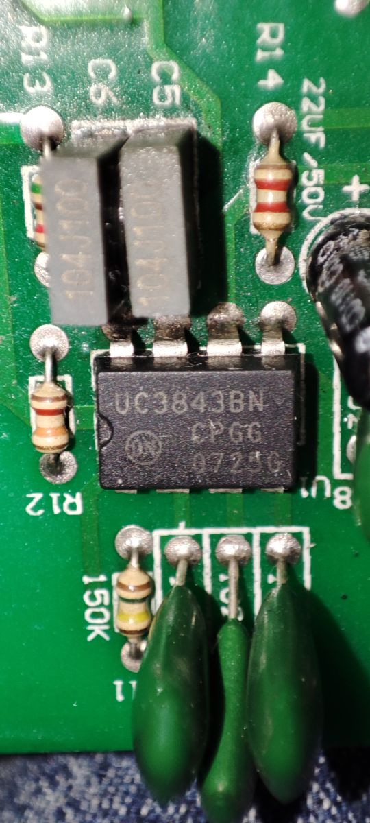

    >>21783966 scalak? Który? Wyglada że układ PWM zrobiony jest na uc384x (tym w 8 nóżkowej obudowie) Zdarza się że przebiciu ulega tranzystor wyjściowy. Obok irf44 powinien być tranzystor hamulca (często również IRF) sprawdź bo lugi trzasnąć w duecie.

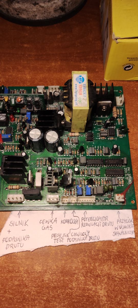

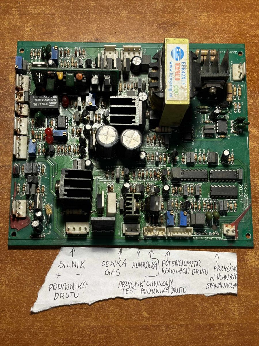

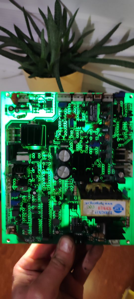

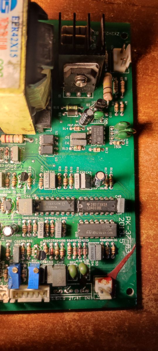

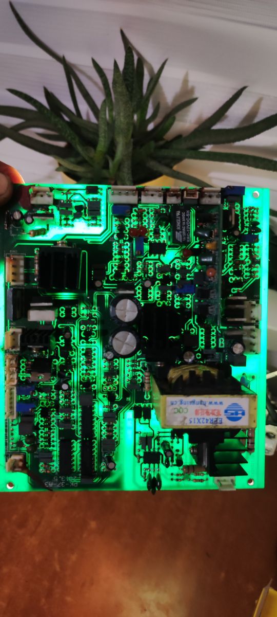

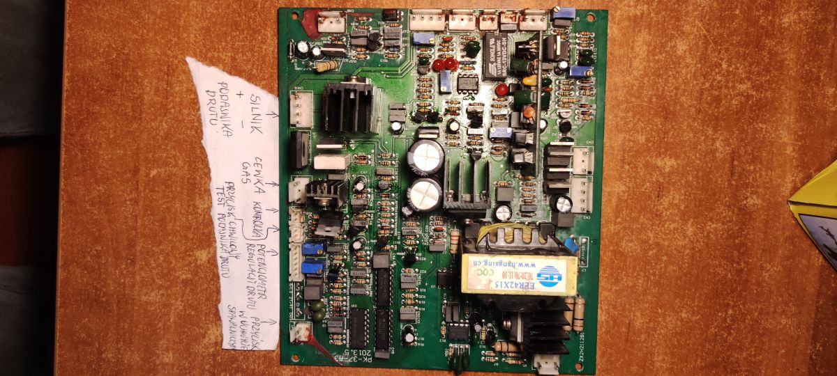

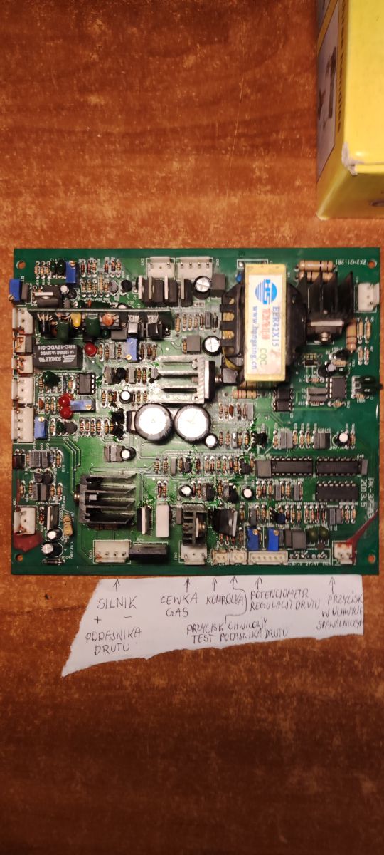

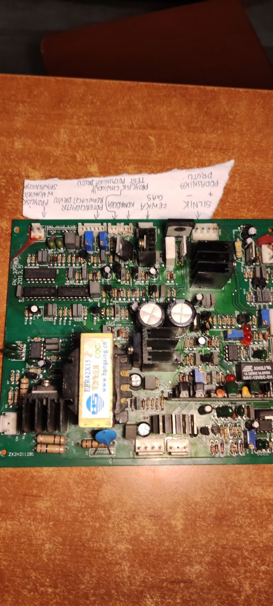

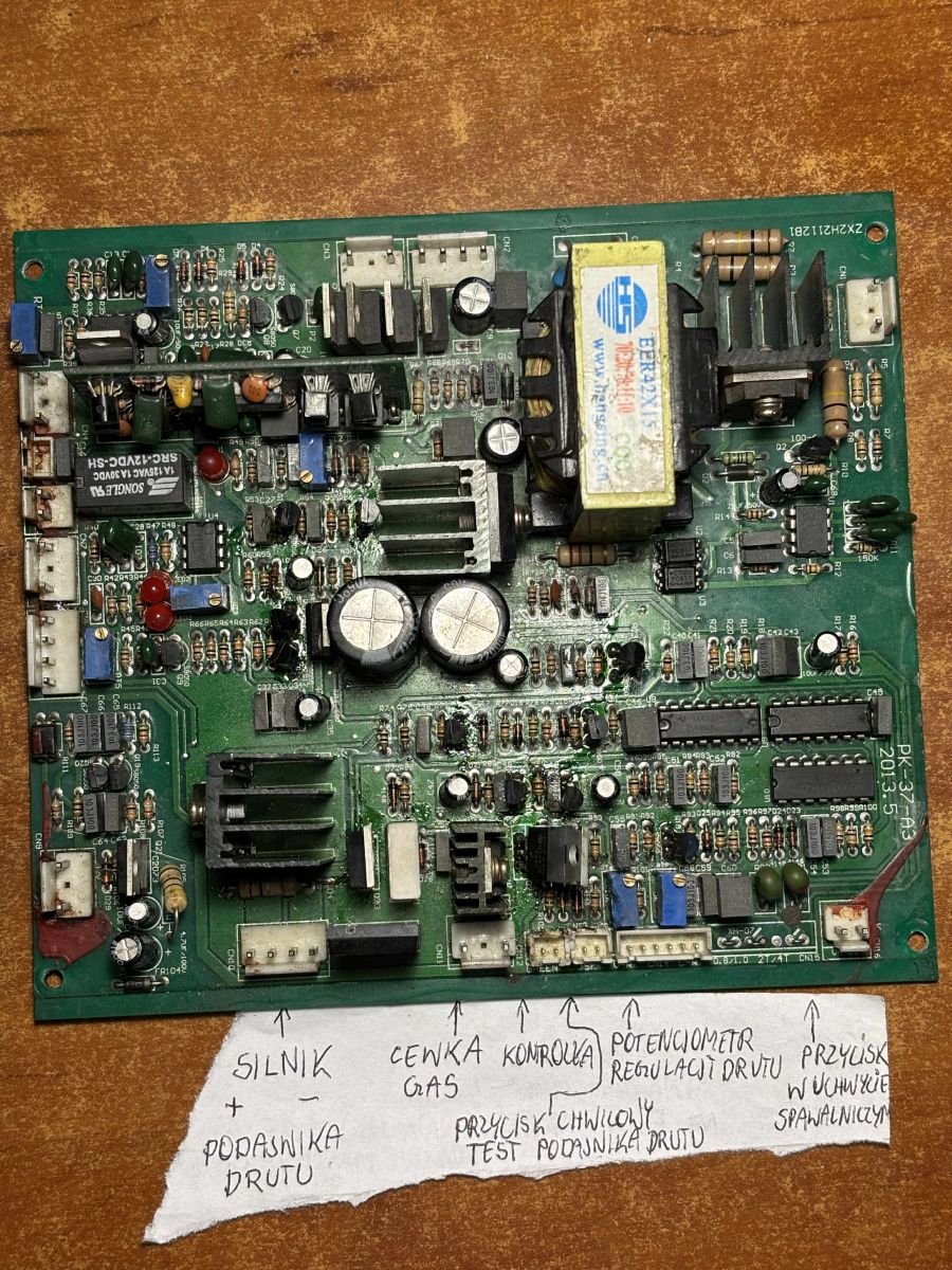

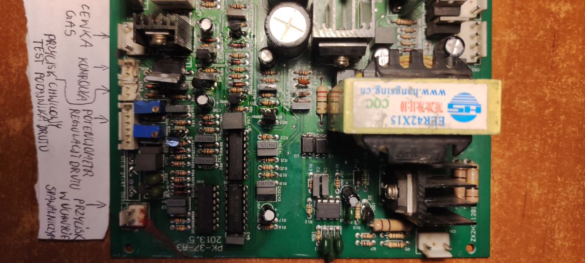

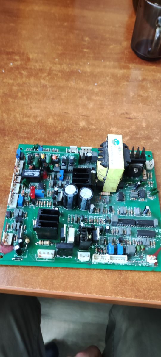

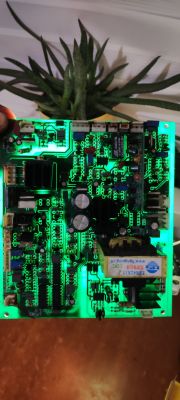

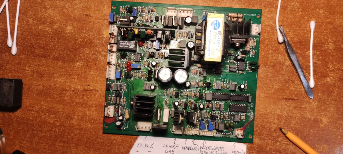

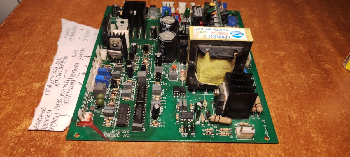

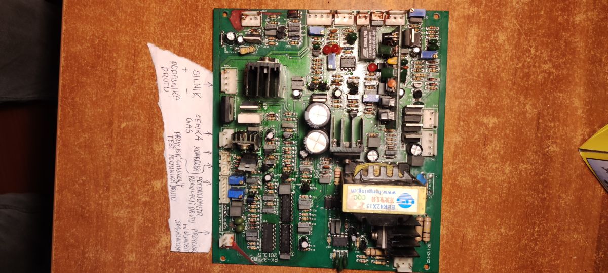

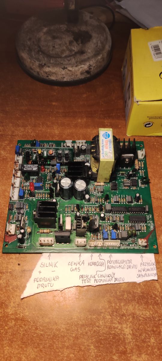

    Zielono podświetlona płytka drukowana z widocznymi elementami elektronicznymiPodświetlona płytka PCB z widocznymi układami scalonymi i transformatoremPłyta PCB z elementami elektronicznymi, podświetlona od tyłu na zielonoZielono podświetlona płytka drukowana z widocznymi układami scalonymi i transformatoremZbliżenie na płytkę PCB z układem scalonym CA3140EZ i innymi komponentami elektronicznymiZbliżenie na płytkę drukowaną z widocznymi elementami elektronicznymi i oznaczeniamiPłytka drukowana z układami scalonymi i opisanymi sekcjami diagnostycznymiPłytka PCB z widocznymi komponentami elektronicznymi i transformatoremPłyta główna urządzenia z opisanymi elementami elektronicznymi na stolePłytka drukowana z zaznaczonymi elementami i złączami opisanymi na kartcePłyta główna z elementami elektronicznymi na stole roboczymPłytka PCB z podzespołami elektronicznymi, leży na drewnianym blaciePłytka PCB z komponentami elektronicznymi i ręcznymi opisami funkcjiPłytka drukowana z oznaczeniami i widocznymi układami scalonymi, w tym CA3140EZPłytka PCB z oznaczeniami ręcznymi obok z opisem funkcji złączy.Płytka PCB z elementami elektronicznymi, kondensatorami i transformatoremPłyta główna z podzespołami i odręcznymi opisami elementów na kartcePłytka elektroniczna spawarki z opisem trybów MIG i MMA na kartcePłytka PCB z elementami elektronicznymi i notatką o trybie spawania MIG/MMAPłytka elektroniki ze spawarki z opisanymi złączami i podzespołamiPłyta elektroniczna z opisanymi złączami do sterowania podajnikiem drutuPłyta główna z elementami elektronicznymi na stole warsztatowymPłytka drukowana z elementami elektronicznymi na drewnianym blacieZielona płytka PCB z gęsto rozmieszczonymi punktami lutowniczymi i ścieżkamiPłytka PCB z licznymi punktami lutowniczymi i śladami przepaleniaZielony spód płytki PCB z licznymi punktami lutowniczymi i ścieżkami przewodzącymiPłytka drukowana z elementami elektronicznymi na drewnianym blaciePłyta elektroniki z widocznymi kondensatorami, złączami i przekaźnikiem EREMIT.Zbliżenie na układ scalony CA3140EZ na zielonej płytce PCB z otaczającymi go elementami.Zbliżenie na uszkodzony układ scalony CA3140EZ na płytce drukowanejZbliżenie na płytkę PCB z układami scalonymi, tranzystorami i rezystoramiZbliżenie na płytkę PCB z widocznymi układami scalonymi i komponentami elektronicznymiPłyta główna z układami elektronicznymi i widocznymi elementami lutowanymiPłytka PCB z licznymi komponentami elektronicznymi na drewnianym blacieZbliżenie na płytkę PCB z układami scalonymi CD4013BE i CA3140EZZbliżenie na układ scalony CA3140EZ i inne komponenty na płytce PCBZbliżenie na układ UC3843BN na zielonej płytce drukowanej z widocznymi rezystorami i kondensatorami.
    Płytka PCB z oznaczeniami funkcji elementów: silnik, cewka gaz, kontrolka, przyciski i potencjometr.
    Innym telefonem
    Może coś lepiejPłyta główna urządzenia spawalniczego z opisanymi pinami funkcji na kartce poniżej

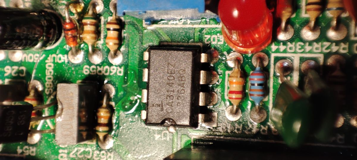

    Chyba znalazłem przyczynę.
    Scalak CA3140EZ ma zwarcie do masy.
    I prawdopodobnie odpowiada on za sterowanie załączaniem silnika od podajnika drutu. Wymienię go jutro i dam znać.

    >>21784116 Nie sądzę. Spróbuj znaleźć IC z którego sterowany jest ten uszkodzony IRF (zapewne jest drugi bez radiatora, w parze stanowią parę sterowanie-hamulec.To BiCMOS o specjalnych właściwościach, wątpliwe aby zastosowano go jako klucz.

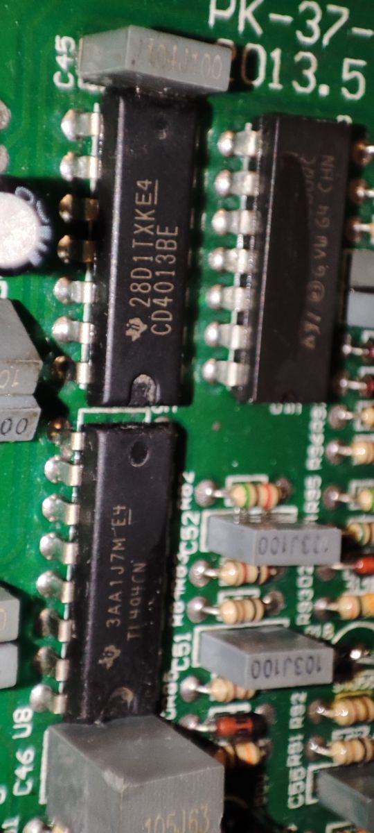

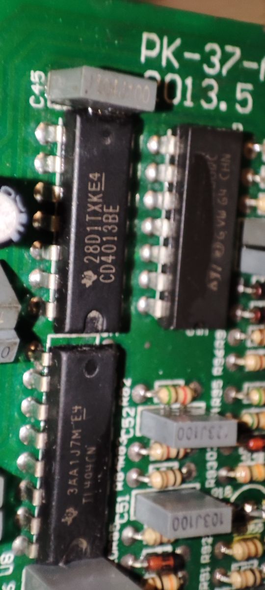

    >>21786652 Tak jak mówisz, ten scalak jest sprawny, bo jeszcze raz go sprawdziłem.
    Tranzystory wszystkie sprawne, bo przebadałem, i te, które odpowiadają za tę część sterowania podajnikiem, są profilaktycznie wymienione.
    Pozostały mi tylko dwa podejrzane układy scalone.
    TL494CN
    CD4013BE

    To wyklucza uszkodzenie tranzystorów i raczej TL494 (sterowanie prędkością podawania drutu), sprawdź potencjometr od prędkości podawania drutu.
    Ten schemat może być podobny Link

    >>21786912 CD4013 ro podwójny przerzutnik używany do budowy obwodu dwutakt/czterotakt. 494 to klasyczny scalak układu przeciwsobnego przetwornicy PWM - zapewne na nim zbudowano generator PWM do sterowania silnikiem. Na razie spróbuj go wymienić, nie jest drogi.
  • #13 21788780
    Promotor123
    Poziom 6  
    Posty: 21
    Ocena: 7

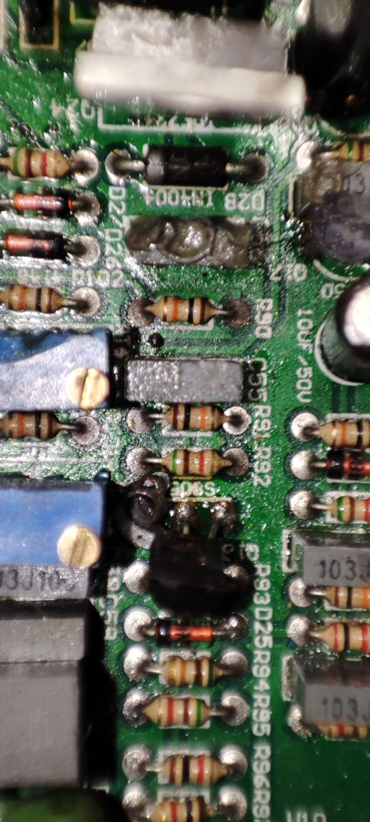

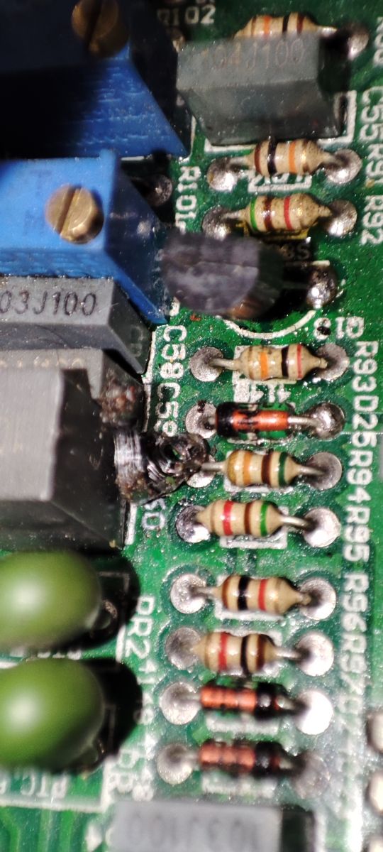

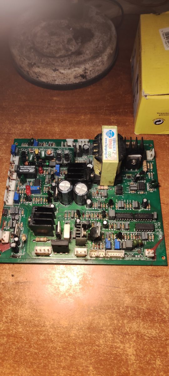

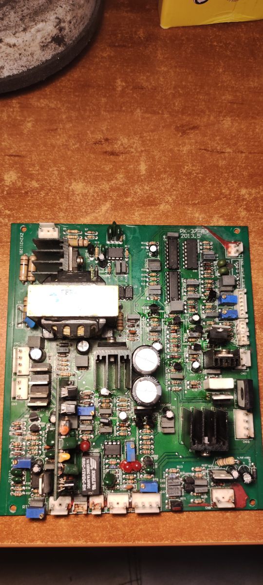

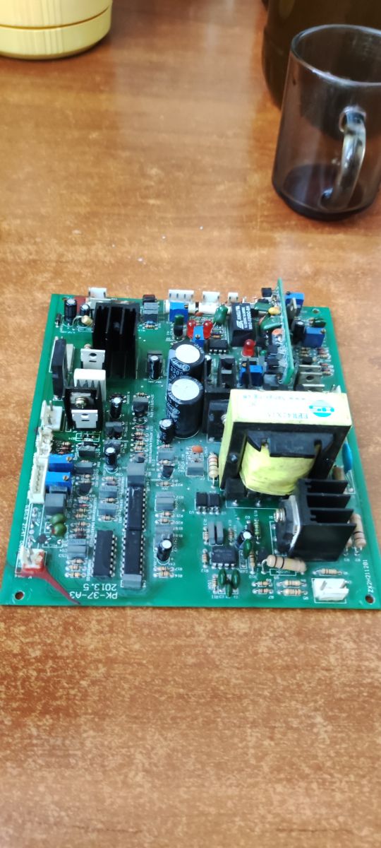

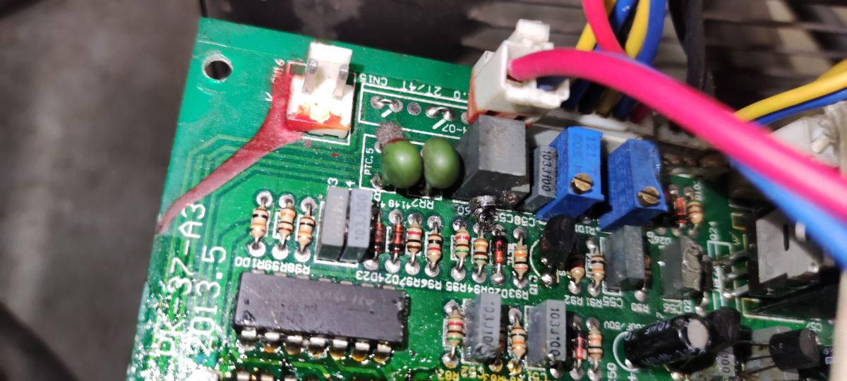

    >>21787572 Wymieniłem dzisiaj TL494CN
    Podłączyłem płytkę i migomat działał, silnik podajnika ruszył. Ale nie działała regulacja prędkości. Chwilę pochodziło i nagle spawarka zamilkła. Mówię sobie: chyba jakiś układ zabezpieczający odciął zasilanie. Teraz patrzę na płytkę, a tam były jakieś dwa wióry metalowe z wiertarki. Jeden zwarł dwa rezystory, a drugi nóżki tranzystora 8050. Teraz coś cyka cały czas na płytce, jakby jakiś przekaźnik, ale to ciągle cały czas, póki nie odłączę zasilania płytki.
    Co mogło się teraz uszkodzić?
    Jakby nie te wióry, to byłoby już po temacie. Że ja tego nie zauważyłem. Płytka leżała na warsztacie przez te dwa dni i mogło coś wlecieć na nią jakiś wiórek.
    Załączam zdjęcia gdzie były te wiórki.
    Uszkodzona i przypalona płytka PCB spawarki z widocznymi tranzystorami i rezystoramiUszkodzony tranzystor i elementy wokół na płytce drukowanej z widocznymi śladami zwarciaSpalony tranzystor i uszkodzone elementy na płytce drukowanejZbliżenie płytki PCB z przypaloną ścieżką i uszkodzonymi elementami elektronicznymiZbliżenie na uszkodzony obszar płytki z przypalonymi rezystorami i opiłkiem metalu.

    >>21788780 Masz wywalone tranzystory i scalak. I zwarty zasilacz po stronie wyjściowej. Stąd to ,,cykanie''.
    Należy sprawdzić wszystkie półprzewodniki w okolicy generator - stopnie mocy PWM. Skoro zawodzi i regulacja - nie pomijać drobnicy... że też nie zauważyłeś tych żelaznych węży'' na płytce...

    Znalazłem jeszcze przebite dwie diody prostownicze 4148 w pobliżu.
    Tranzystory, które?
    Mosfety?
    No, nie wiem, jak tego nie zauważyłem - cholerstwo się przykleiło do tego lakieru, potem, jak myłem płytkę IPA.

    >>21789499 Przede wszystkim MOSFETY i sterujące nimi, ale zwarcie mogło położyć i inne obwody. PO kolei wszystkie półprzewodniki w okolicy. Inaczej znowu możesz mieć,,skuchę''. po zasileniu! (także diody wyjściowe zasilacza pomocniczego!
