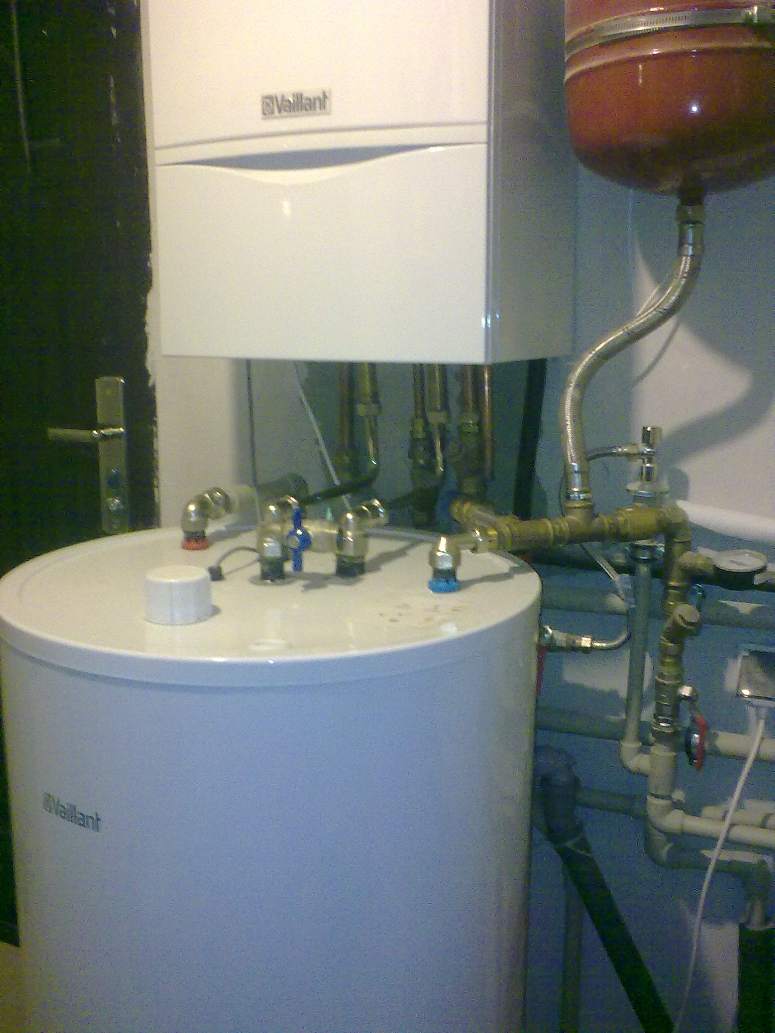

    Ciśnienie wzrasta
    podam przykład:po odpowietrzeniu mam 1.0bar i 1,5bar w trakcie pracy,już po jednej dobie widać wzrost ciśnienia a po ok tygodniu jest np.1,4 bar i ok 2,0bar w trakcie pracy.Temperaturę mam od 23.00-5.00 -19,5 stopnia,a od 5.00-23.00- 21 stopni, zmniejszam tylko temp. gdy odpowietrzam układ ,żeby piec odpoczął i nie chodził,mam ogrzewanie podłogowe,odpowietrzniki automatycznie tylko na 5 grzejnikach na piętrze,na dole podłogówka + 5 grzejników (dodam,że nie zapowietrzają się)Do napełniania instalacji mam dwa zawory więc to na pewno jest szczelne.Na doprowadzeniu wody do zasobnika mam zbiornik przeponowy i zawór bezpieczeństwa,pytam o niego bo ostatnio zauważyłem jakby wyciek z zaworu.
    załączam fotki instalacji:)
    pozdrawiam

    arturk884, zapewne przepuszcza Ci zawór napełniający instalację c.o. - innej opcji nie ma.

    Akurat u Ciebie łatwo sprawdzić zawory - po prostu zdemontuj wężyk i będzie wszystko jasne.

    dobijanie wody do ''co'' jest po to na wężyku aby nie było podpięte na stałe,odkręć wężyk z jednej strony jak napisał mauri_b. Jest też druga możliwość samoczynnego dobijania wody do instalacji a mianowicie nieszczelna wężownica w bojlerze
    A jakie masz ciśnienie na manometrze na zimnej wodzie. Może jest za wysokie i po zagrzaniu wody zawór bezpieczeństwa wywala wodę dlatego jest tam mokro

    Cała instalacja była odpowietrzana kilka razy-bez rezultatu dlatego pozakładałem te automaty ,na pompie jest otwarty odpowietrznik,na rozdzielaczach również,grzeją wszystkie grzejniki tylko przykręcona podłogówka w holu i kuchnia 3.5 bo za ciepła podłoga była.
    Rano piec nie chodził ale rurki ciepłe były -jeśli miał 1.5 to przy pełnej pracy ma 2.0
    Właśnie przeglądam fotografie w artykule i może w złym miejscu mam podłączone naczynie przeponowe
    według tego:Vaillant calor matic 430 + kocioł vaillant ecoTec jak ustawić?
    a-zawór odcinający
    b-zawór zwrotny
    c-zawór bezpieczeństwa
    d-naczynie przeponowe
    u mnie jest kolejno:
    a
    b
    d
    c
    czy to jest przyczyną wzrostu ciśnienia?
    ten zawór bezpieczeństwa mam w poziomie zamocowany,czy musi być on w pionie jak na foto?

    Może być tak podłączone, ponieważ u ciebie jest tylko zawór ciśnieniowo-wyrzutowy.
