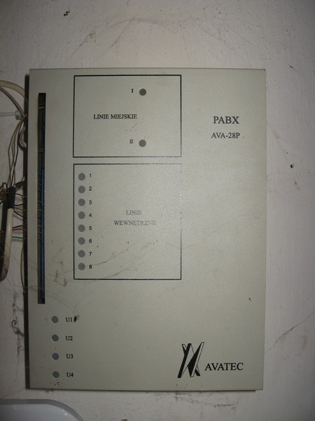

    Witajcie, mam od kilku lat centralke, ale mam chęć podłączyć do niej domofon, wyczytałem w instrukcji ze jest to mozliwe, ale nie napisali jak to zrobić.Jako ze jestem amatorem nie mam o tym pojęcia. Jaki domofon byłby do tego dobry (chcę kupić) i jak to podłaczyć tzn co do czego, czy podac tam napięcie jakieś czy już napięcie bendzie z centralki? w instrukcji napisali tylko ze otwieranie jest przyciskiem 9 i trwa kilka sekund i ze jak dzwoni domofon to dzwonią wszystkie telefonu wewnętrzne.prosze o pomoc.

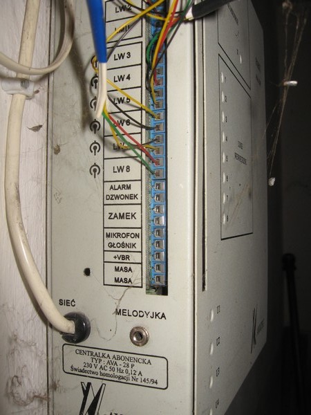

    W instrukcji powinien być schemat blokowy centralki. On wszystko wyjaśnia.
    Dokupić trzeba kasetę bramofonu (do rozmawiania z przybyszem i z przyciskiem dzwonka)- to montujesz na furtce, elektrozaczep zamka furtki, wzmacniacz z zasilaczem - montowany w domu. Kasetę i elektrozaczep łączy się ze wzmacniaczem 6-żyłowym przewodem wg instrukcji bramofonu. Centralkę ze wzmacniaczem też 6-ma przewodami. Centralka dopuszcza też 2-przyciskowy bramofon ( 2 lokatorów ). Podłączasz jak opisano na obudowie centralki (ważne by połączone były masy centralki i wzmacniacza. To zadziała od razu. Wybierasz z telefonu 9 - łączysz się z bramofonem, można nasłuchiwać. Jeszcze raz 9 - otwierasz zamek. 93 - nasłuch otoczenia, twój mikrofon nie działa.
    Przybysz po naciśnięciu dzwonka wywołuje w telefonach podłączonych do centralki potrójny sygnał dla odróżnienia od linii miejskich i wewn. Podnosisz słuchawkę i gdy zechcesz 9-tką otwierasz furtkę.
    Żadnej filozofii, łączyć zgodnie ze schematami albo opisem na obudowach.
    Regulacja wzmocnienia: wybrać z tel 9, otworzyć obudowę centralki , lewy potencjometr max w lewo, jeśli w słuchawce pisk - prawym potencjometrem wyciszyć go maksymalnie. Aby było pięknie trzeba też wyregulować wzmocnienia głośnika i mikrofonu na wzmacniaczu.
    Powodzenia.
