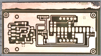

  • #8 10311657
    lukapt
    Posty: 35
    Ocena: 5
    Tak jak obiecałem zdjęcia płytki przed i po nałożeniu soldermaski
    Soldermaska UV – jak wykonać naświetlanie padów na PCB w małych seriach? Soldermaska UV – jak wykonać naświetlanie padów na PCB w małych seriach? Soldermaska UV – jak wykonać naświetlanie padów na PCB w małych seriach? Soldermaska UV – jak wykonać naświetlanie padów na PCB w małych seriach?
    jeszcze niestety nie opracowałem techniki równomiernego nałożenia farby.
    Farbkę taką można bardzo łatwo znaleźć na ebay'u wystarczy poszukać "uv curable" i wynikach jest parę ofert soldermasek.
    Znalazłem jeszcze soldermaske w postaci foli (google/YT: Dynamask) lecz tej jeszcze nie sprawdzałem.

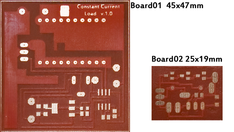

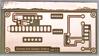

    Po kilku dniach testów
    efekt jest taki:
    farba jest nałożona równo, jedyny mankament to delikatna tekstura po siatce z sitodruku. Farbę nakładam przez sito 62T (158). Całą procedurę opiszę prawdopodobnie w tym tygodniu.
    Jeżeli ktoś ma jakieś sugestie, jak pozbyć sie tej "tekstury" to zapraszam do udziału w dyskusji.

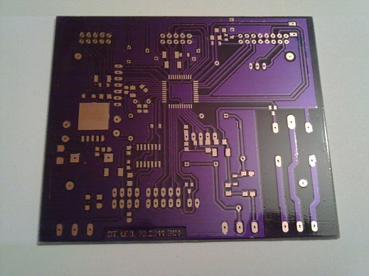

    Efekty pracy z dedykowaną UV czułą warstwą soldermaski:
    Jest ona nanoszona jako folia przez nalaminowanie.
    Zero jakiegoś drapania, wykonuje się ją jak płytki metodą fotochemiczną.

    To był dosłownie pierwszy egzemplarz robiony na szybko by sprawdzić efekt.
    To raczej nie kórz sprawił "braki" soldermaski a powietrze pod maską pozostawione przy laminowaniu.
