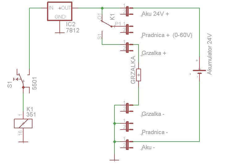

    Mam taki układ ładowania akumulatora 24V z prądnicy. Po naciśnięciu przycisku przekaźnik odłącza prądnice od akumulatora i podłącza na grzałkę. Jak układ przerobić aby elementem wykonawczym były dwa n-mosfety. Oczywiście można użyć dodatkowo inne elementy (tranzystory itp.). Przełączanie nie musi być na dodatniej gałęzi, jednak wymagane jest aby elementem wykonawczym były n-mosfet.

    Po co mosfet'y w takim układzie, przekaźnik trudniej zepsuć - jest odporny na przepięcia, a często i na zwarcia. Tranzystor za to przepala się szybciej niż bezpiecznik (zazwyczaj) i trzeba go dodatkowo zabezpieczać elektronicznie.
    Czy to ma być ręcznie sterowane, czy ma być jakaś automatyka, a jeśli będzie jakiś zewnętrzny sygnał sterujący, to względem którego napięcia.
    Dlaczego napięcie prądnicy zmienia się w tak szerokich granicach? - czy złączenie prądnicy do akumulatora nie spowoduje przy za dużym napięciu przeciążenia, a przy za małym rozładowywania akumulatora. Czy należy przełączać "make-before-break" czy "break-before-make" (czy odłączenie obciążenia nie szkodzi prądnicy, czy nie powstają przepięcia). Czy prądnica nie powinna mieć regulatora, żeby akumulator nie został przeładowany?.

    Układ w rzeczywistości jest bardziej rozbudowany, jest regulator napięcia itp. Ta cześć układu to po prostu hamulec elektrodynamiczny. Aktualnie jest zastosowany przekaźnik samochodowy 80A i niestety nie wytrzymuje zbyt długo, pomimo że prąd jest znacznie mniejszy od 80A. Jak wstawie po kilka mofetów 100A to musi wytrzymać. Nie wiem jak to zrobić na n-mosfetach. Połączenie akumulatora jest proste ale nie bardzo wiem jak podłączyć grzałkę nie wykorzystując p-mosfeta. Jak by się ktoś pytał dlaczego nie chce zrobić tego na p-fecie to wyjaśniam od razu że nie ma takiego 100A 200V.

    Najprościej sterować od strony masy - można połączyć tranzystory źródłami do minusa prądnicy (drenami do akumulatora i grzałki), niestety układ taki wymaga sterowania bramek względem minusa prądnicy. Każde inne rozwiązanie wymaga pomocniczego napięcia do sterowania bramek - albo mała przetwornica albo transoptor z fotoogniwem na wyjściu.
    Czy ta prądnica jest odwracalna?, bo jeśli tak, to pomiędzy nią i akumulatorem potrzebne będą 2 MOSFET'y odwrotnie szeregowo ( każdy MOSFET ma równolegle do kanału diodę). Ponadto tranzystor na 200V (i 100A) nie ma znikomo małej rezystancji kanału - radiator pewnie będzie potrzebny.
