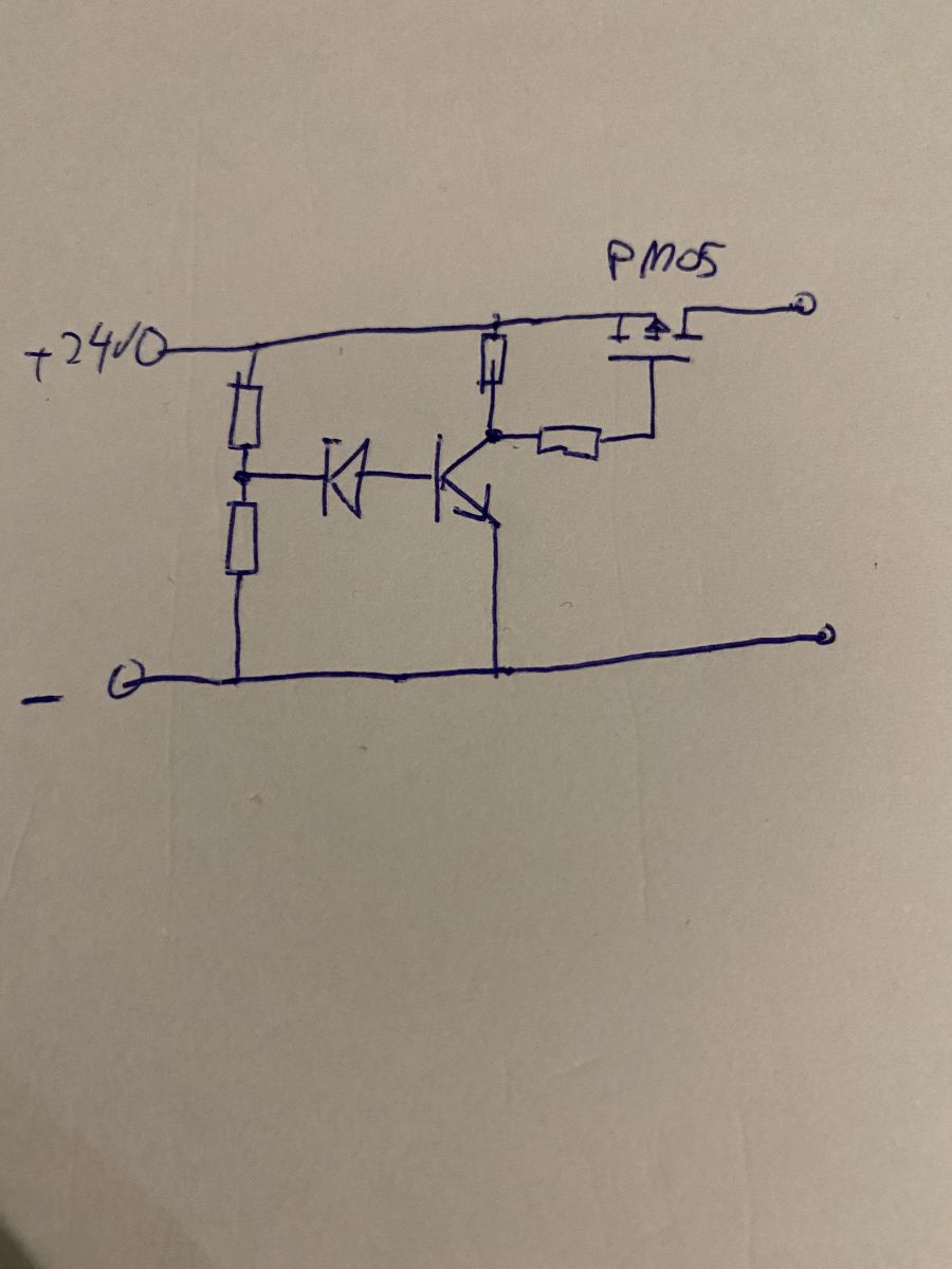

    Witam, potrzebuje zbudować układ włączający elektronicznie obciążenie dopiero po pojawieniu się ładowania. Nadmienię, że alternator nie ma zewnętrznego wzbudzenia (brak akumulatora). Wymyśliłem to tak:
    Budowa układu włączającego obciążenie przy ładowaniu alternatora 24V
    Zależy mi na działaniu, aby po pojawieniu się napięcia na wejściu występować tranzystor mosfet włączający napięcie na wyjściu.
    P.S. Alternator 24 V.

    Nie piszesz nic o rodzaju obciążenia, mocy etc.
    WADA #1: Mało który MOSFET wytrzyma 24 V na bramce, a co dopiero 28-30 V napięcia ładowania. + szpilki
    WADA #2: Układ jest liniowy. Dla pewnego zakresu napięć MOSFET będzie pół-otwarty i będzie się bardo grzał, może się spalić
    WADA #3: Układ nie jest zabezpieczony przeciw szpilkom i wachaniom napięcia w aucie. Może się to skończyć awariami albo włączaniem i wyłączaniem obciążenia.
    Proponowałbym jednak podpiąć przekaźnik samochodowy sterowany z któregoś obwodu aktywnego po uruchomieniu silnika. Dużo prostsze.

    Wiec musimy układ zmodyfikować tak aby był odporny na zakłócenia - szpilki. Powinien działać na zasadzie on off. Przekaźnik odpada.
    Alternator ten nie jest stosowany w samochodzie, nie ma akumulatora, alternator wzbudza się sam. Pomimo nie wielkiego obciążenia rzędu 2 A nie wzbudzi się z podłączonymi obwodami wyjściowymi. W tym celu ten układ.

    Obawiam się, że nie musicie (nagła liczba mnoga) modyfikować układu. Musicie go zaprojektować od początku. Jeśli nie umiesz/umiecie to może jednak przekaźnik zamiast MOSFETa? Podobny układ na przekaźniku ma większe szanse przetrwania.
    Jeśli to nie samochód to szpilki są innym tematem - nie wiem co to za układ, co to za obciążenie i czego się spodziewać.

    Powinniśmy sobie pomagać, dzięki za uszczypliwość. Następnym członem za alternatorem jest przetwornica 24 V/12 V, ponieważ cała reszta układu jest zasilana napięciem 12 V. Z przetwornicy zasilane są 3 elektrozawory (maksymalnie 2 załączone), 2 lampy LED i mikrokontroler (to obciążenie możemy pominąć).

    Pojedynczy tranzystor bipolarny mógł byś zastąpić przerzutnikiem Schmitta np takim
    https://www.edn.com/schmitt-trigger-uses-two-transistors/
    Ewentualnie zamienic tranzystor na N-MOSFET podłączony w ujemnej szynie zasilania i użyć takiego układu
    http://solarbotics.net/bftgu/tutorials_schmitt.html
    Albo takiego
    http://www.johnhearfield.com/Eng/Schmitt.htm
    W obwodzie bramki trzeba by dodać diodę Zenera dla ograniczenia napięcia.

    Podany przez Autora schemacik koncepcyjny ma prawo działać, kwestia tylko doboru elementów. Ochrona przed rożnego rodzaju zakłóceniami, szpilkami, wystarczą kondensatory filtrujące w okolicy diody Zenera i tranzystora sterującego.
    Tu przykład podobnego rozwiązania w którym tranzystor zasilający układ przewodzi po przekroczeniu na wejściu 10V.
    https://www.elektroda.pl/rtvforum/topic557920.html#2879853
    Można wypróbować ten układ wstawiając zamiast tranzystora PNP tranzystor PMOS.
    Moim zdaniem podobne rozwiązanie powinno zdać egzamin, gdyż przypuszczam że rozruch alternatora nie trwa "wieki" i jest raz na jakiś czas.
