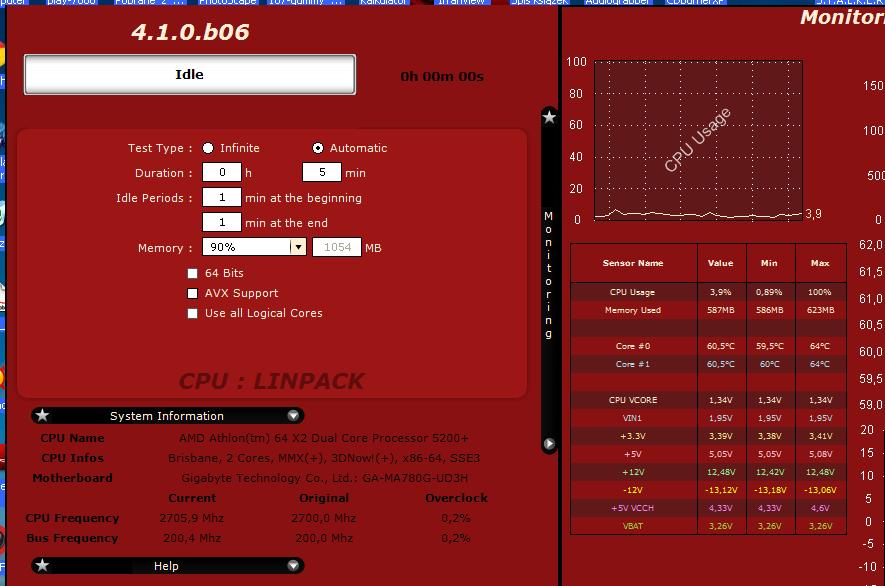

    Ściągnąłem OCCT i w pierwszej kolejności zainstalowałem i uruchomiłem go na laptopie aby zobaczyć co i jak.
    Następnie zainstalowałem na feralnym komputerze i tu niespodzianka, część elementów graficznych się nie wyświetla (netframework 2.0 i wyższe mam zainstalowane).
    Poniżej screen shot obrazujący ten efekt
    Dlaczego komputer z AMD Athlon 64 x2 5200+ sam się wyłącza podczas gier?
    Nawiasem mówiąc podobny efekt mam w aplikacji mediaplayer gdzie wygląd graficzny jest dość dziwny.
    Bez wyświetlonych w pełni elementów graficznych OCCT nie za bardzo mogę sobie z tym poradzić :-(

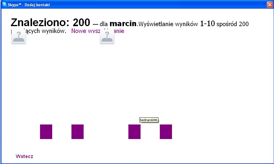

    Informacja dodatkowa.
    Próbowałem dzisiaj zainstalować skypa i instalacja poszła ok. natomiast efekty graficzne również są dziwne. Poniżej wygląd ekranu wynikowego dla opcji wyszukiwania znajomych.
    Po wpisaniu stosownej frazy uzyskałem wynik 200 odpowiedzi. Na screenie ich jednak nie widać, komputer ich nie wyświetla. Jednak po najechaniu kursorem na puste miejsce pojawiają się napisy jak ten (użytkownik bednarski 96).
    Bardzo przepraszam za ten temat poboczny ale mam wrażenie że to może być w jakiś sposób połączone z tematem głównym (nie wiem uszkodzenie karty grafiki ?).

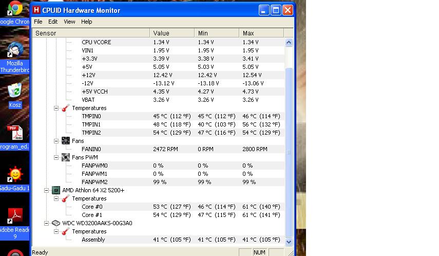

    Komputer rzeczywiście w środku był znacznie zakurzony a radiator z "lekka" nabity paprochami.
    Wszystko ładnie wyczyściłem (radiator, wentylator, w tym wentylator zasilania - generalnie cały kurz z wszystkiego do czego można się dostać).
    Zrobiłem teraz test po około 5 minutach gry w STALKERA i wygląda on tak:
    Minus tego testu jest taki że podaje wyłącznie wartości chwilowe bez historii. Gdy wyłączenia nie ustaną będę monitorował temp. inną aplikacją.
    Teraz czekam na sygnały od moich graczy czy problem z wyłączeniami wystąpi ponownie.

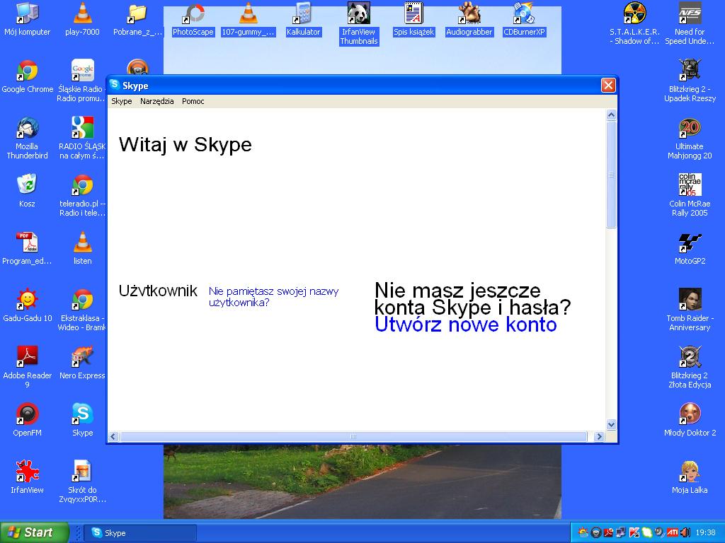

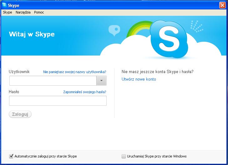

    Nadal jednak pozostał problem z niepoprawnym wyświetlaniem grafiki w niektórych programach.

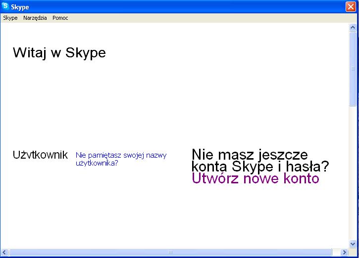

    Poniżej przykład z popularnym komunikatorem SKYPE
    Pierwszy screen pochodzi z mojego laptopa.
    Kolejny z felernego stacjonarnego.

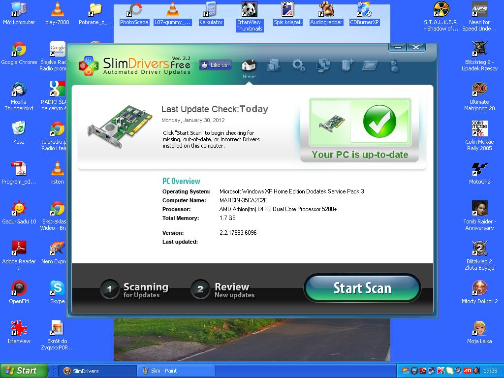

    Zaktualizowałem wszystkie sterowniki za pomocą programu SlimDrivers
    a efektów nie ma :-(

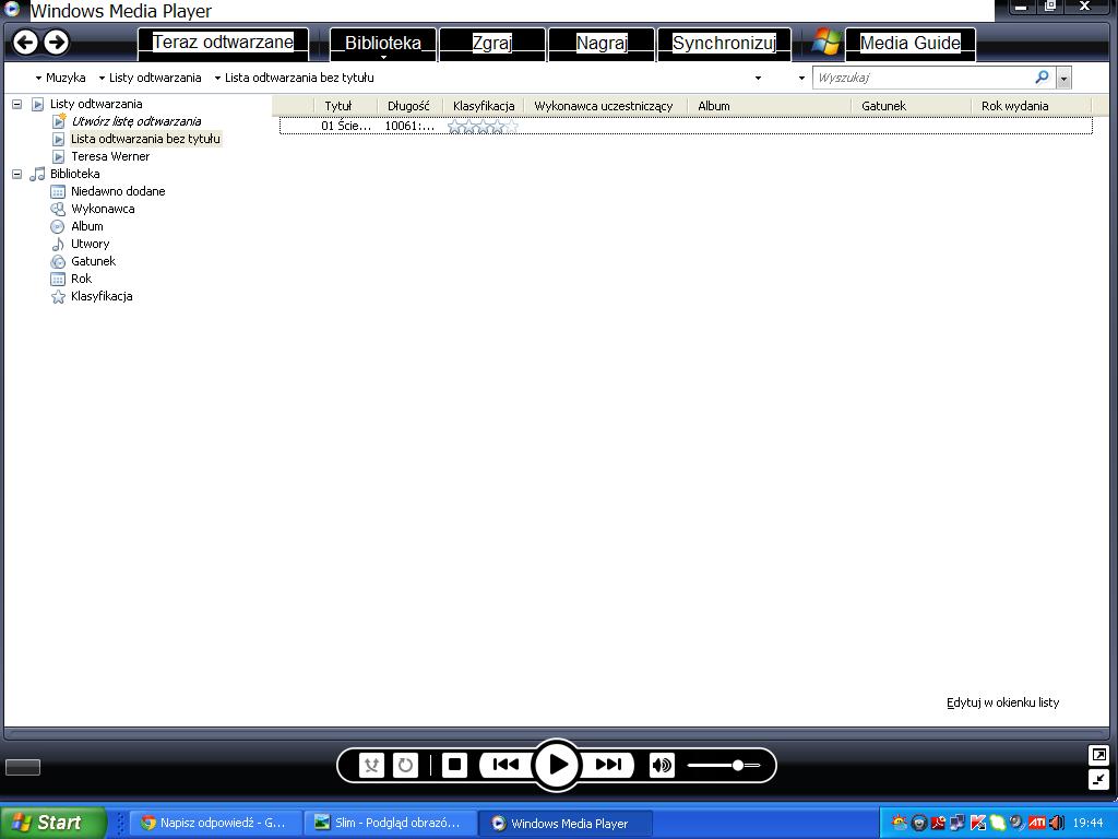

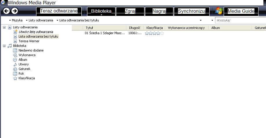

    Poniżej jeszcze dodatkowo pokażę jak wygląda wyświetlanie windows media playera - tragedia.
    Ma ktoś jeszcze jakieś pomysły?

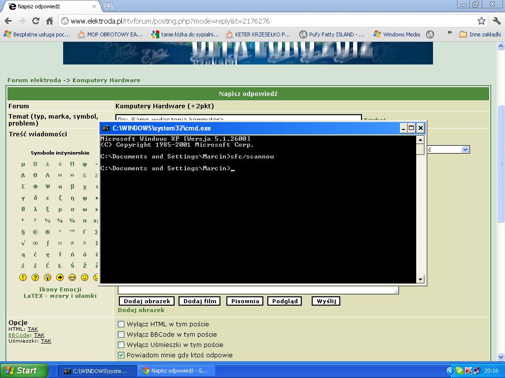

    Dlaczego zaraz karta graficzna, to wygląda na porąbane okienkowe biblioteki systemowe.
    To jest czysty XP?
    Tylko jeden użytkownik? Jeśli nie to spróbuj na innym.
    Uruchom CMD na prawach Administratora i wpisz sfc /scannow i zamieść wyniki.
  • #24 10481307
    Cumle
    Posty: 59
    Ocena: 4
    Zrobiłem jak napisałeś (z tym że nie jestem pewien czy na prawach administratora).
    Trwało to około 30 minut.
    Po tym czasie pasek stanu okienka informującego o stanie postępu sprawdzania plików, doszedł do końca i znikł razem z okienkiem.
    Pozostało tylko poniższe okno.
    i nic poza tym :-(
