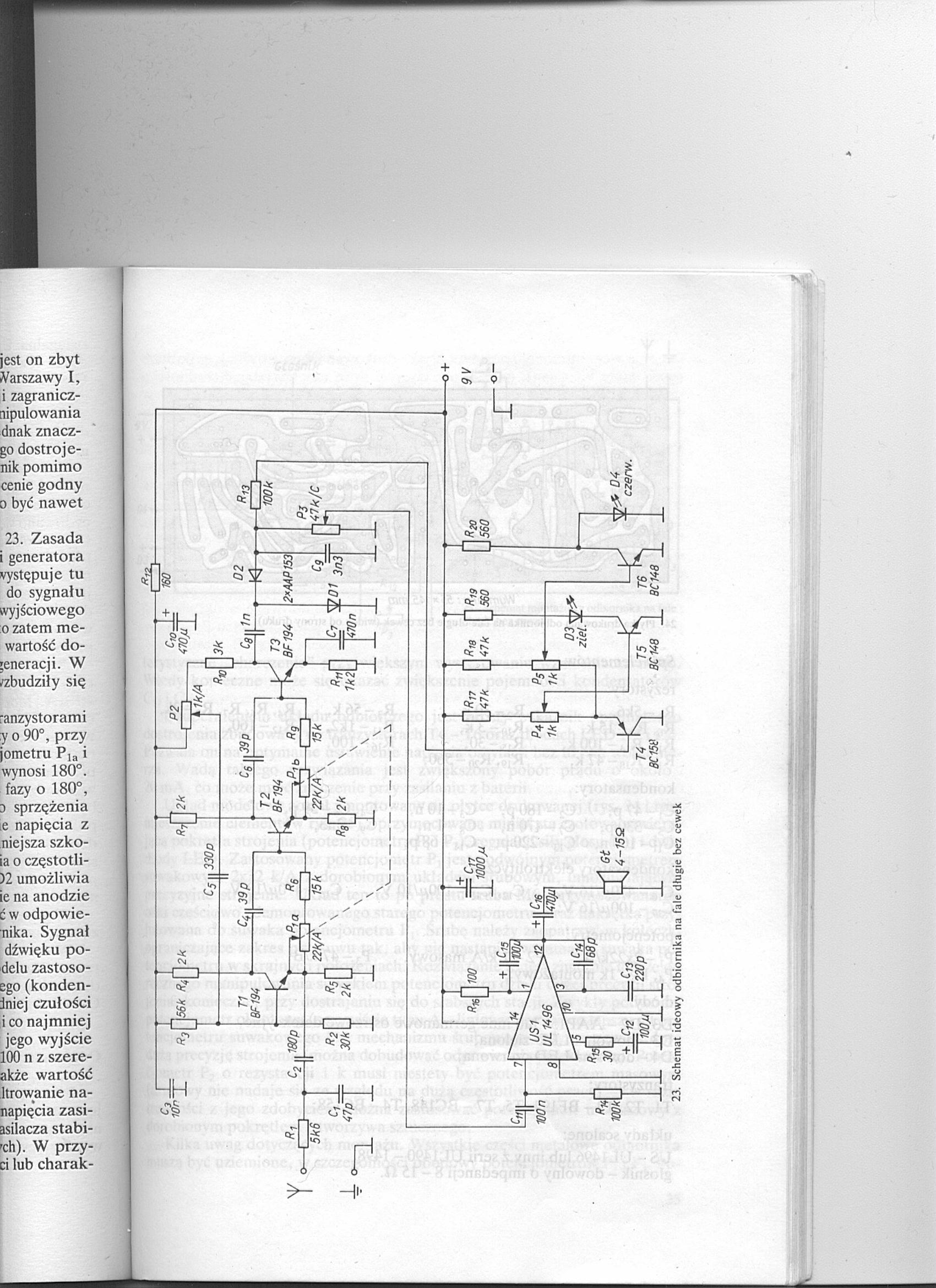

    A czy możliwe jest zrobienie takiego radyjka na zakres UKF?? z możliwością przestrojenia??

    taki superreakcyjny to tylko jeden mi utkwil w glowie, zdaje sie ze wlasnie z Wolszczaka...
    wszystkie inne zawsze mialy glowice,posrednia,demodulator....

    Preskaler napisał:
    Są scalaki, na których można zrobić całe radio FM ale są dość drogie i (te lepsze) trudnodostępne. Do takiego scalaka dochodzą jeszcze kondensatory stałe i jeden zmienny (podwójny), rezystory cewki i głośnik lub słuchawki. W sumie coś ok. 20 elementów. Robiłem kiedyś takie radio na scalaku ale tylko jako wzmacniacz p. cz. i demodulator. Pozostałe obwody były wykonane na tranzystorach. Jak dołożyłem do tego wzmacniacz m.cz. na scalaku to OR grał dość głośnio (na głośnik) i prawie był jak fabryczny. Koszt takiego wykonania był niewielki, tylko wymagał trochę więcej elementów. Oparłem się o schemat z MT lecz już nie pamiętam jaki to numer. Były zresztą takie piękne czasy, gdy to pismo drukowało cały cykl o OR-ach w różnych wersjach i na różne rodzaje modulacji. Na FM był nawet stereofoniczny! A na AM zupełnie bez ceqek (na obwodach RC).
    ten am bez cewek to byl moze strojony podwojnym potencjometrem?

    Witam, tak jest podwójny potencjometr 2x22k u mnie na schemacie. Pozdrawiam.
