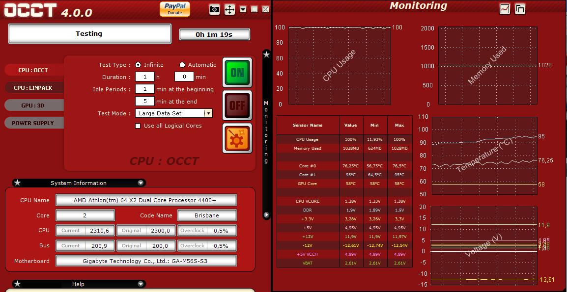

    Mam problem dostałem komputer który się wyłączał (nie zawsze).
    Zainstalowałem nowy system nowe sterowniki i dalej to samo.
    Zainstalowałem programy do sprawdzenia temperatur(speedfan) i okazało się ze procesor w stanie spoczynku ma 60C karta graficzna ok 68C, a płyta główna 65C.
    Procesor zacząłem sprawdzać pod programem occt i jeden z rdzeni po ok 1 minucie miał 90C to program zatrzymał sprawdzanie. Temperatury sprawdziłem tez miernikiem i były bardzo zbliżone do tych od speed fana. Chłodzenie boxowe, na procesor nałożyłem nowa pastę nie pomogło. Wszystkie radiatory czyste. W czym może leżeć problem? Myślę dać 2 wiatraki jeszcze z przodu i z tyłu obudowy dla lepszej cyrkulacji powietrza.
    Skoro jeden z rdzeni miał 90c, a drugi mniej np 70c to masz uszkodzony czujnik temperatury w procesorze, co było dosyć "popularne" w tych procesorach

    No to tak wykresy temperatur z occt
    Wysokie temperatury AMD Athlon 64 X2 4400+, 8600GT, GA-M52S-S3P - co zrobić?Wysokie temperatury AMD Athlon 64 X2 4400+, 8600GT, GA-M52S-S3P - co zrobić?Wysokie temperatury AMD Athlon 64 X2 4400+, 8600GT, GA-M52S-S3P - co zrobić?
    W srodku wszystko czysciutkie kurzu nie ma. Napiecia sprawdze wieczorkiem jak z pracy wroce
    Takie male zdjecie moze cos da, zastanawia mnie w nim napecie Vcore1 i Vcore2 normale to jest?

  • #8 10371563
    Bródka
    Posty: 7245
    Pomógł: 900
    Ocena: 724
    Masz uszkodzone czujniki na rdzeniach, jak widzisz czujnik temperatury na płycie głównej wskazuje 53c

  • #9 10371575
    matys1990
    Posty: 224
    Ocena: 20
    No temperatura na płyce juz wzrosla do 60C. A z tymi czujnikami to co nie przejmowac sie? To w takim razie co wyłacza komputer?
  • #10 10371585
    Bródka
    Posty: 7245
    Pomógł: 900
    Ocena: 724
    Wyłącza komputer właśnie zabezpieczenie przeciw przegrzaniu, a że czujniki źle wskazują to już płyta o tym nie wie, 60c to nie dużo dla takiego procka
    Zobacz czy w biosie masz możliwość ustawienia granicy alarmu dla temperatury, jak nie pozostaje wymiana procesora

    Bródka
    Posty: 7245
    Pomógł: 900
    Ocena: 724
    matys1990 napisał:
    Jestes pewny tej diagnozy? I skad wnioskujesz ze czujniki sa uszkodzone?
    Czujnik na płycie ma pokazywać podobną temperaturę jak te z rdzeni, różnica może być kilku stopniowa, a nie 40, nawet bez aktywnego chłodzenia w ciągu półtorej minuty nie osiągniesz 90c oczywiście z założenia że założyłeś prawidłowo chłodzenie, a w przypadku AMD jest trudno nie założyć prawidłowo
    Napięcia zasilacza też można sprawdzić, sam zasilacz jest w sumie do wymiany bo jest kiepski ale nie zmienia to faktu ze będę sie trzymał ku uszkodzonym czujnikom

    #20 10371751
    Wojtek(KeFir)
    Posty: 7611
    Pomógł: 678
    Ocena: 562
    Temperatura rośnie liniowo. Kolega zerwie czapkę z tego procesora i postawi radiator bezpośrednio na rdzeniu. Nawet gdy czujnik miał by problem z BIAS-em, czy kalibracją krzywa powinna być logarytmiczna. Na forum ja i inni opisywali podobny problem. Pomagało przerobienie docisku radiatora i zerwanie metalowej pokrywy z procesora.

  • #23 10411708
    matys1990
    Posty: 224
    Ocena: 20
    Myślę zastosować na bok obudowy wentylator 120mm który bezie dmuchał na kartę graficzna i na procek płyty głównej, a na tył obudowy wentylatorek 80mm który będzie wyciągał to cieple powietrze.
    Czyli co napięcia zasilacza sa złe? Mierzyłem to 2 razy raz jałowo i raz w stresie i żadnych spadków nie było.

    #24 10412027
    Bródka
    Posty: 7245
    Pomógł: 900
    Ocena: 724
    Tak są złe
