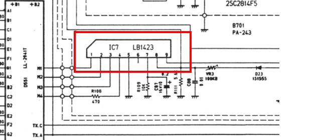

    Zauważyłem też, że na w/w diodzie 3 na s-metr nie ma napięcia.
    Powodem braku tego napięcia może być :
    - za mały poziom p.cz (w odbiorze [detekcji]) w IC7 (analogicznie jak w PRO-520 E)
    - spalona dioda świecąca "3 (dość częsty przypadek w tych wyświetlaczach zespolonych)

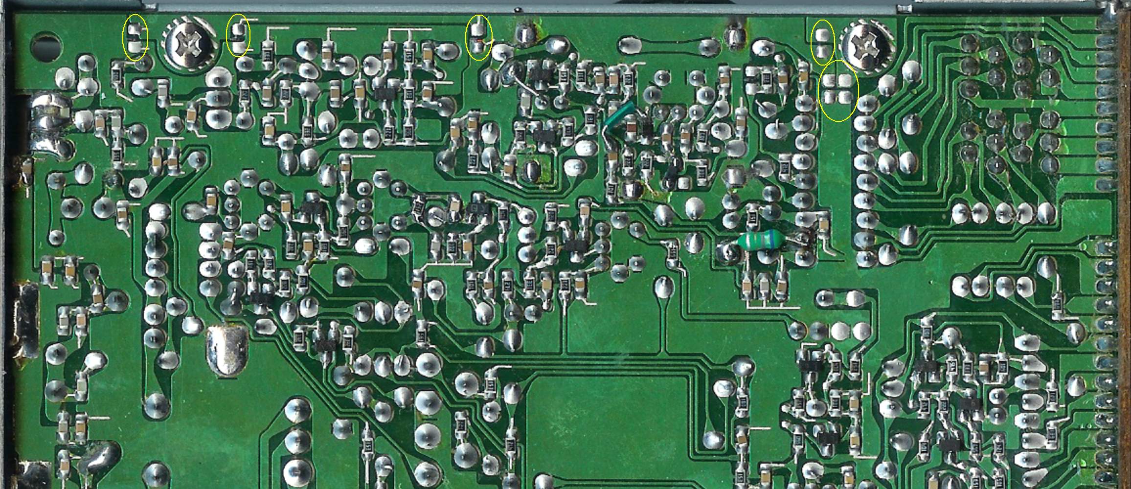

    Trzeba koniecznie zaekranować potencjometr głośności najlepiej dwa kable puszczone oddzielnie i masa z obu stron w jednym punkcie. Bez tego = jakbyś wcale nie zaekranował mikrofonu. Masy porobić tak jak było (czarny kabel w panelu do obudowy)
    I w zasadzie tyle powinno wystarczyć.
    I jeszcze...chińska oszczędność materiału :D > brak elementów C GND płyta - obudowa w kółkach przy drajwerze i syntezie:
    Uniden PRO520XL – brak nadawania po przeniesieniu gniazda mikrofonu i lutowaniu
    Bez tego radio potrafi zachowywać się nieprzewidywalnie. To samo dzieje się, gdy popękają te kondzioły separujące.
    Dlatego też można pozbyć się w ch... wszystkich wspomnianych C (zastępując C zworami) i po sprawie. Analogicznie pro 510 xl

    Odnośnie układu B1423 (B1403, KIA2284, DBL1016, AN6884): 1 noga = 1 kreska, 2n = 2k, 3n = 3k, 4n =4k
    Na wszystkich powinno być 6,5V. Nap. przychodzi z wyśw. W Twoim przyp. na 3-ciej nodze jest 0V (brak napięcia)

    Zgodnie z sugestiami kolegów wszystkie przewody zostały wymienione na ekranowane, a zwory w sugerowanych miejscach założone. Efekt powyższych operacji jest taki, że podczas nadawania słychać pisk w głośnikach innych użytkowników (z wnętrza radia też dochodzi delikatny pisk). Jakiś krok zrobiliśmy nie wiem tylko czy na przód (wcześniej nic nie było słychać). W tak zwanym międzyczasie postanowiłem zasięgnąć języka u fachowca. Po podłączeniu radia na stanowisku okazało się, że jest tak jak mówiłem wcześniej:
    - mikrofon działa (podmienialiśmy na nowy)
    - odbiór bez zarzutów
    - podczas nadawania maleje częstotliwość, a w radiu obok słychać piski.
    Fachowiec stwierdził, że przyczyną pewnie jest zastosowanie kabli pomiędzy radiem a panelem i stąd wynika utrata częstotliwości. Być może chociaż spotkałem się z podobnymi rozwiązaniami gdzie wszystko działa bez zarzutu na wiele dłuższych przewodach. Chociażby tu
    http://forum.vw-passat.pl/threads/27183-Monta...20XL-w-B5-przeniesienie-panela-w-inne-miejsce.
    Więc jeśli nie przewody to co może być przyczyną utraty częstotliwości a co za tym idzie brakiem możliwości nadawania?

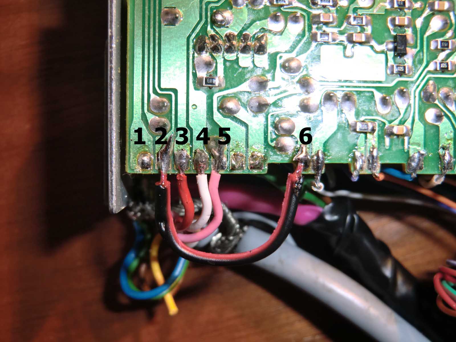

    Ponadto mam jeszcze pytanie odnośnie poprawności podłączenia mikrofonu, sprawdziłem miernikiem przejścia pomiędzy zaznaczonymi punktami z foto (bez podłączania napięcia) i okazuje się, że:
    1-2 przejście
    1-3 przejście
    2-3 przejście
    przy pozostałych konfiguracjach przejścia nie ma. Czy tak powinno być?

    Okazało się, że tor mikrofonowy był zatkany, o czym pisaliśmy na początku. Przejście/nie ma przejścia nie wiem jak chcesz to uruchomić, skoro nie widzisz gdzie lecą ścieżki a co za tym idzie choć kapkę spróbować to zrozumieć. 1-3 "przejście" na podłączonym mikrofonie, tylko przy odbiorze. 2-3 "przejście" i tutaj jest źle: odłącz brązowy oraz niebieski i zrób tam zworę (to był wcześniej wyłącznik PA). 1: minus głośnika, 3: GND, 4: mikrofon, 5: PTT. Zrób taką próbę: odłącz całkiem zielony, brązowy, niebieski i podłącz je do ekranu z obu stron, ekran kabla do masy, minus wkładki do ekranu. Jeśli to nie pomoże, to łatanie "dziur GND" łącznie ze zrozumieniem
  • #17 10636905
    donel
    Posty: 15
    To może jeszcze doprecyzuje. Moją próbę wykonywałem przy odłączonym zasilaniu radia, oraz bez podpiętej gruszki. Pisząc "przejście" miałem na myśli sygnalizację zwarcia przez miernik (brzęczek). A teraz żebym dobrze zrozumiał kolegę:
    - "minus wkładki do ekranu" - tu mam wątpliwości co kolega miał na myśli, jakiej wkładki?.
    Ps. Przepraszam za mało precyzyjne opisy oraz być może kulawą terminologię i Proszę o wyrozumiałość, obiecuję poprawę ;)

    Wkładka mikrofonowa = mikrofon pojemnościowy

    Wykonałem powyższe operacje zgodnie z zaleceniami, oto wyniki.
    Po włączeniu radia słychać bardzo cicho szumy i nic więcej.
    Dopiero po zwarciu 1 do masy (obudowy) lub po ponownym podłączeniu przewodu zielonego odbiór jest taki jak poprzednio przed operacją, czyli dobry. Jeśli chodzi o nadawanie to podczas mówienia słyszę siebie głośno i wyraźnie w głośniku radia (z delikatnym piskiem- sprzężenie). Jak to możliwe?
    Powyżej kolega napisał, że pomiędzy pkt. 2-3 nie powinno być przejścia. U mnie ciągle jest przejście nawet po odłączeniu przewodów z pkt 1,2,3. Czyli wychodzi, że zwarcie jest gdzieś po stronie radia...

    Obwód wyłącznika (2-6) PA zamyka się przez uzwojenie // odczep wyjścia głośnikowego // trafo do (3) GND. To dlatego tam "przejście jest". Spróbuj nadać coś na odłączonym pierwszym od lewej - ta ścieżka zamyka obwód głośnika do GND, na odbiorze. Mam jeszcze pytanie: zaekranowany potencjometr głośności ?
