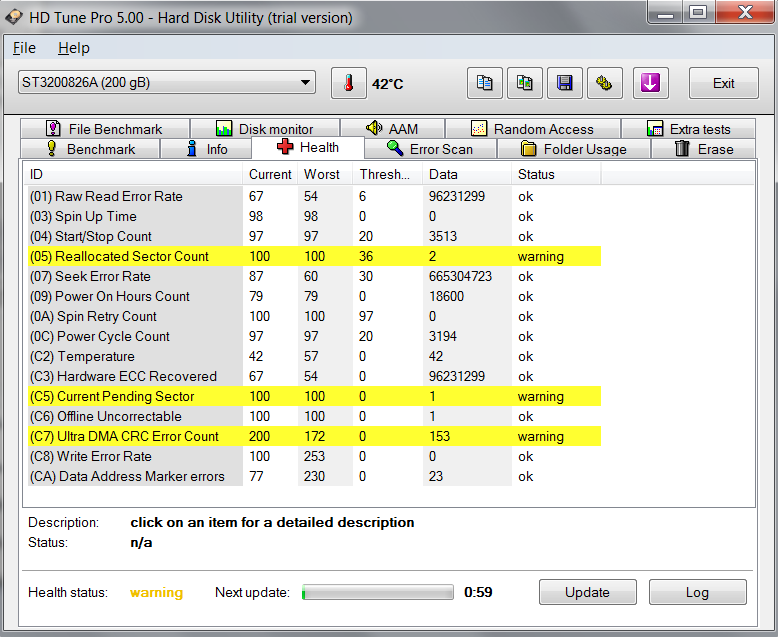

    Zamieniłem też dysk na inny (jego wyniki SMART poniżej):
    Reanimacja Windows NT 4.0 Workstation; czarny i niebiesko-czarny ekran Reanimacja Windows NT 4.0 Workstation; czarny i niebiesko-czarny ekran Reanimacja Windows NT 4.0 Workstation; czarny i niebiesko-czarny ekran

    Ten nowy dysk też ma bad sectory i jest wysoka wartość Ultra DMA CRC co może wskazywać na uszkodzona taśmę sygnałowa lub kontroler płyty głównej
    Pomogłem? Kup mi kawę.
