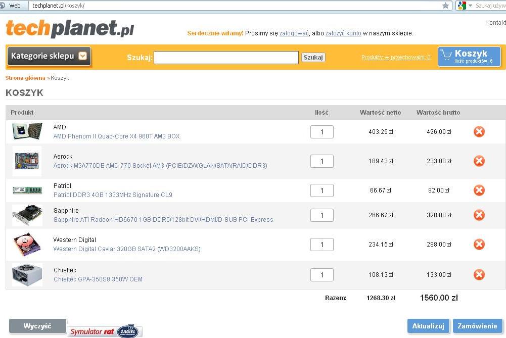

    Więc tak, wybrałbym zestaw podany wyżej przez Uzytkowinik19 z tym że dorzuciłbym jeszcze dysk twardy na SATA ponieważ obecny Samsung będzie najwolniejszym ogniwem w całym zestawie.
    Proponuję:
    Jak zmodernizować komputer do 1500 zł pod Linux Mint i Windows XP?
    jeśli za drogo to można zmienić procesor na Phenom II X2.
