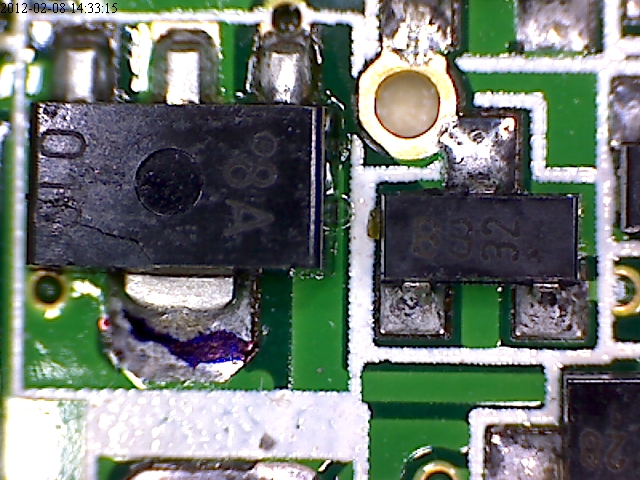

    Posty: 16
    Trafiło dziś do mnie takie samo radyjko po odwrotnym zasilaniu.Oczywiście IC503 skopcony.Tak przy okazji przyjrzałem się temu stabilizatorowi w radiu w którym miga wyświetlacz i okazało się .... to co na foto.Jak zdobędę takie stabilizatory,albo może ze zwykłego Alana 42 wynajdę to dam znać czy jest wszystko ok.Tym czasem bardzo dziękuję za zainteresowanie tematem i pomoc.
    • Alan 42 multi.Migotanie wyświetlacza oraz bardzo powolny 1202081433154838171.jpg (303.74 KB) Musisz być zalogowany, aby pobrać ten załącznik.
  • #11 10513988
    maylo
    Posty: 1083
    Pomógł: 96
    Ocena: 94
    Jednak 7805 :)
