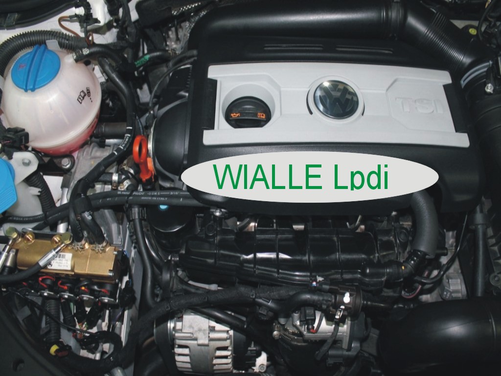

    A jezeli chodzi o silniki FSI / TFSI z bezpośrednim wtryskiem ( Direct Injection)
    to mozna zaadaptować je do gazu bez pobierania paliwa.
    np. wialle LPdi
