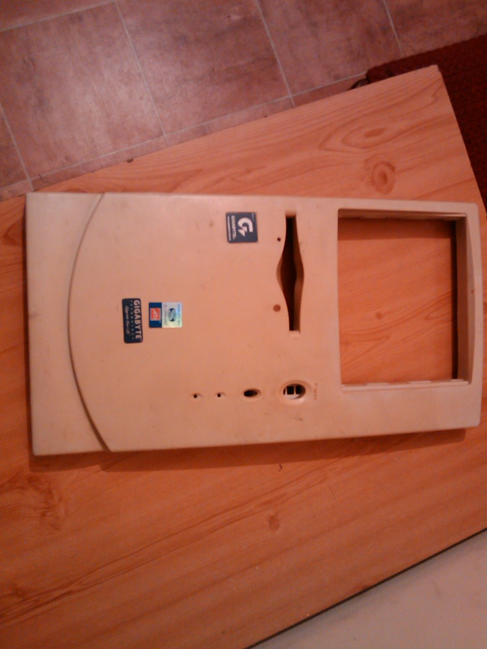

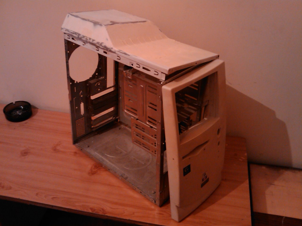

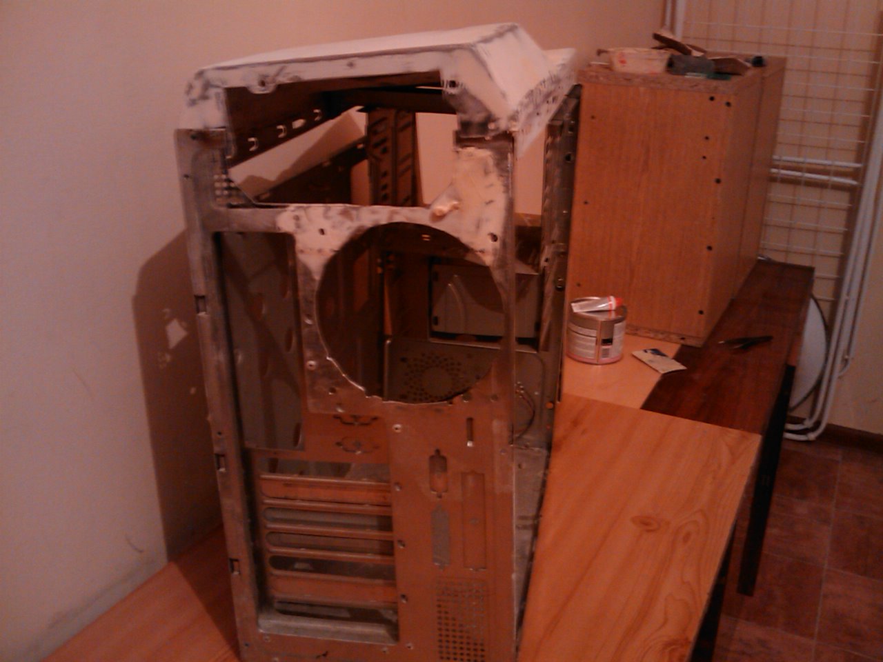

    Poniewaz jestem na etapie skladania nowego komputera, to potrzebuję do niego obudowy. Ponieważ żeby zaoszędzić, mam zamiar użyć starej obudowy.
    Na zdjęciach widać początek przeróbek. Tyl obudowy został podniesiony, przez dospawanie nakładki i oszpachlowany (jeszcze nie oszlifowany). Dlatego tak zrobiłem, bo w tej obudowie był zasilacz pionowo i by bardzo przeszkadzał. Znalazło się za to miejsce na wentylator 12cm (widać tylko otwór). Obudowe myślałem pomalować na czerwono (może metalik), mniej więcej odcień jak w ferrari :-) , a w środku na żółty metalik. Zastanawiam się jeszcze aby po skończeniu podświetlić spód obudowy, tak jak tuningowane podwozia samochodów. Nie wiem tylko na jaki kolor który by pasował do reszty, no i czy to dobry pomysł.
    Jednak wogóle nie mam pomysły na panel przedni jak go przerobić. Umiejscowienie paneli 5,25 jest troche niesymetryczne. Dlatego mam do was prośbe, może wiecie jak przerobić front?
    Dodam tylko, że nie ma to być choinka, żadnych świecących wentylatorów.

    dodaje zdjecia:
    Jak przerobić front starej obudowy PC? Pomysły na panel przedni? Jak przerobić front starej obudowy PC? Pomysły na panel przedni? Jak przerobić front starej obudowy PC? Pomysły na panel przedni? Jak przerobić front starej obudowy PC? Pomysły na panel przedni?
    Po wielkich bojach, jakoś udało mi się dodać zdjęcia.
    Obudowa jak co to jest tylko poukładana tak żeby było widać ogólny zarys. Czeka mnie szlifwanie, no i ten nieszczęsny przód. Liczę w związku z nim, na waszą pomoc.

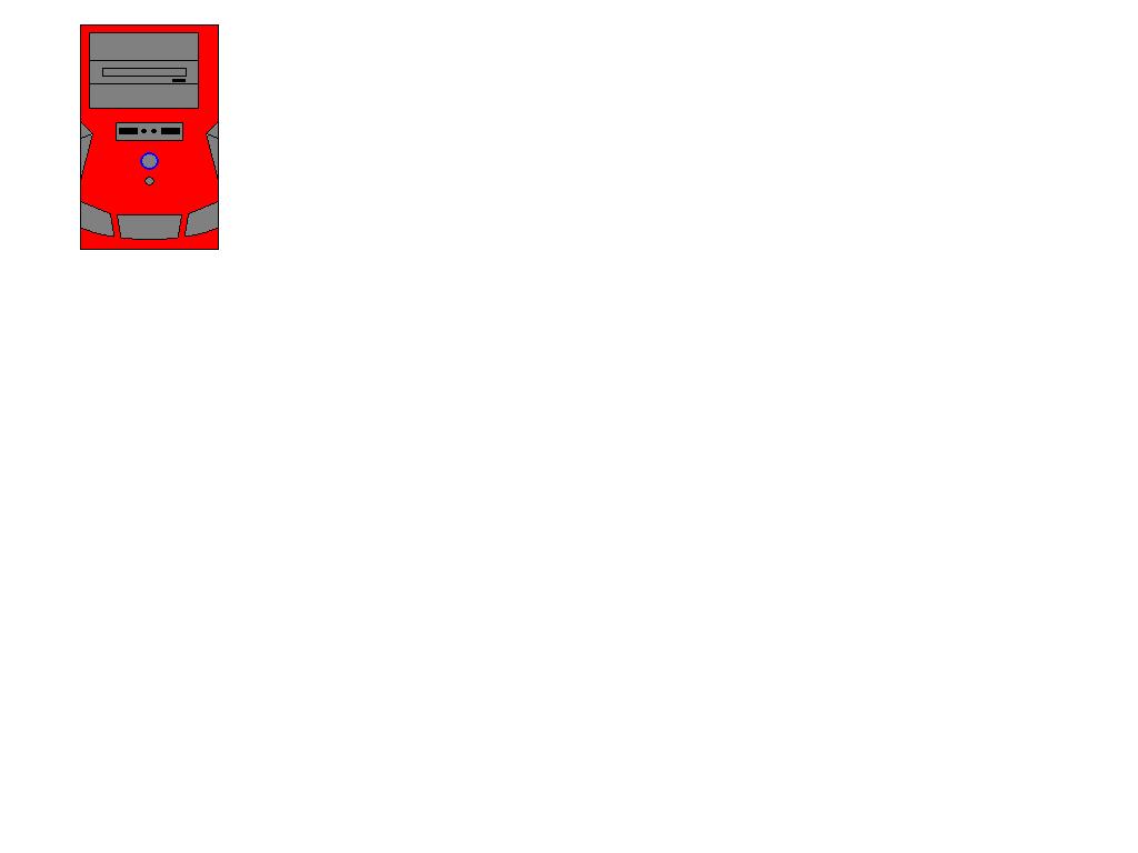

    Po długich przemyśleniach, mam pytanie. Co myślicie o takiej modyfikacji panelu przedniego?
    Dolne kratki by nachodziły na boki panelu.

    Tak jak pisałem, obudowę myślałem pomalować całą na czerwono, tak jak na rysunku. Detale, takie jak włącznik, czy reset na czarno. Te trujkąty po bokach, to mają być wcięcia i też mają być czarne. Środek obudowy myślałem za to pomalować na żółto. Po za tym płyta główna i karta graficzna są ciemne, a zasilacz czarny, więc chyba będzie się w miare prezentowało. Swiecidełek nie chcę za dużo, bo to nie zbyt mi się podoba. Chciałbym tylko włącznik ze świecącą obwódką, ale nie wiem z kąd taki wziąść. No i jeszcze w ramach skromnego "bajeru" chciałbym podświetlić "podwozie", tylko nie wiem na jaki kolor aby pasował do czerwieni. No i nie mam jeszcze pomysłu, jaki ksztaut wyciąć w bocznym panelu.

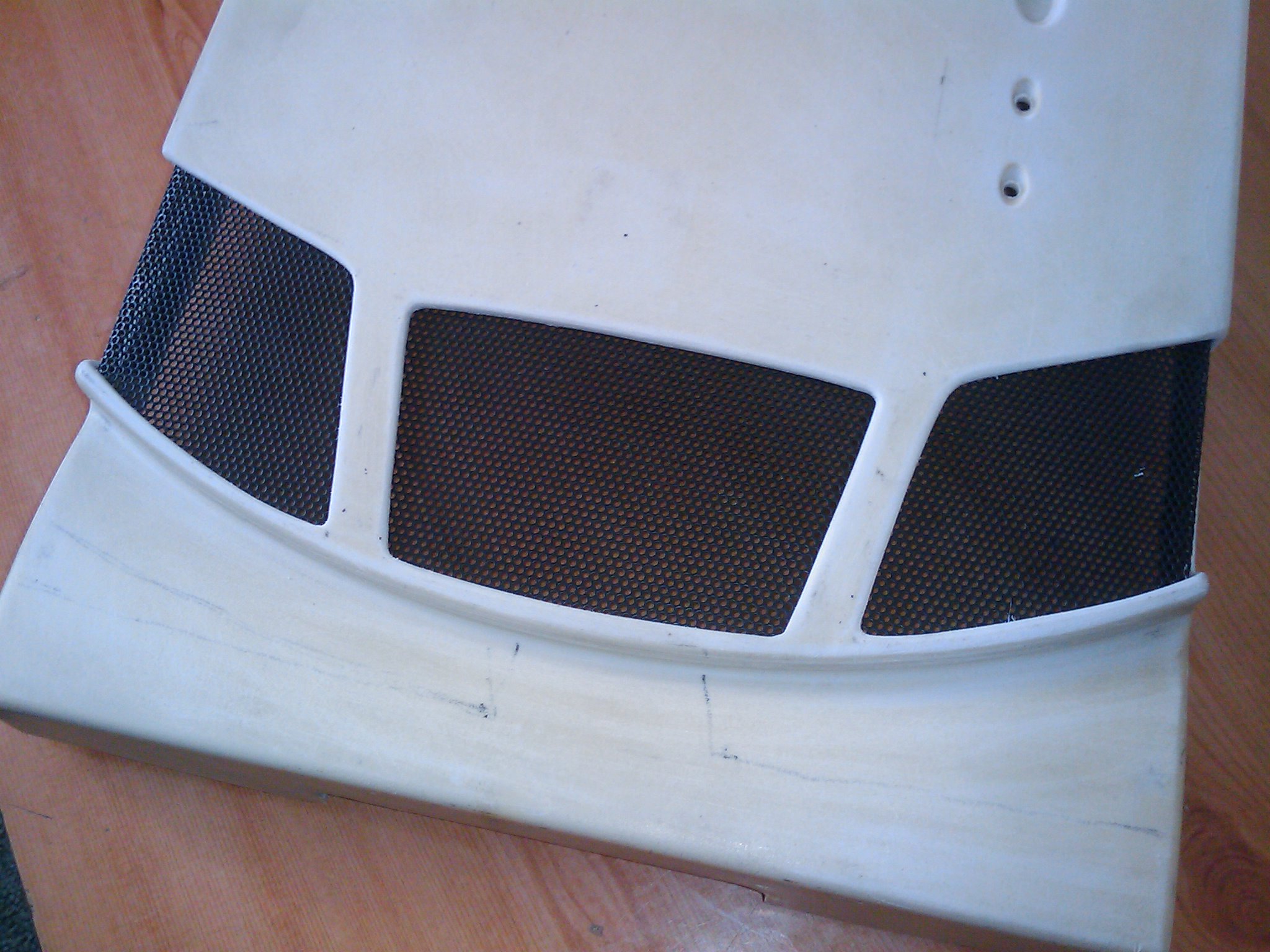

    Więc tak, wyciąłem już gril w panelu przednim i dopasowałem kratkę. Na razie jest tylko przyłożona. Przykleję ją dopiero na samym końcu jak zrobię resztę, czyli przyciski, panel z portami usb i audio, a właśnie, czy można dokupić taki panel?
    A tu zdjęcia:
    Zastanawiam się jeszcze z gdzie mógłbym kupić jakieś ciekawe przyciski

    Bardzo ładnie wycięte otwory. Panel bez problemu dostaniesz na all... ale musisz uważać na chińską tandetę. Co do przycisków, to mi osobiście zawsze sprawiają najwięcej problemów - najłatwiejszym sposobem, aby były ładne i wygodne, to wykradnięcie danego przycisku razem z kawałkiem obudowy i mechanizmem sprężynującym z jakiegoś zepsutego sprzętu audio/wideo itp. Kupne przyciski są brzydkie, a zrobić 'customowy' od podstaw to mordęga.
