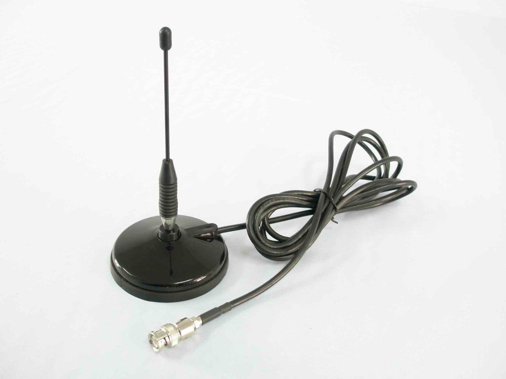

    Witam.Chcę umieścić na bloku 4 piętrowego budynku antenę do radiotelefonu intek
    Pyt:Czy ta antena zda rezultat i poprawi zasięg?
    Moc nadawcza : < 50 W
    VSWR : 1,1 - 2,0
    Zysk : +4 dB
    Charakterystyka : pionowa / dookólna
    Falowość : 1/4 L
    Podstawa magnetyczna o średnicy ok. 85 mm.
    Promiennik odkręcany od podstawy.
    Ewentualna korekcja SWR jest możliwa poprzez docięcie pręcika.
    Górny kapturek zabezpieczający jest ściągany więc można go ponownie po przycięciu pręcika nałożyć .
    Długość przewodu ok. 2,5 mb.
    Wtyk - BNC , TNC, SMA , UC1 ( PL 259 ).
    1. 135 - 150 MHz -> długość anteny ok. 590 mm. ( pasmo służbowe ogólne )
    2. 140 - 160 MHz -> długość anteny ok. 550 mm. ( służbowe i amatorskie )
    3. 150 - 170 MHz -> długość anteny ok. 500 mm. ( służby lądowe, morskie )
    4. 160 - 175 MHz -> długość anteny ok. 450 mm. ( telekomunikacja , policja )
    Przeczytaj co komunkacja3000 wypisuje na temat tej anteny :
    VSWR : 1,1 - 2,0
    Zysk : +4 dB
    Falowość : 1/4 L
    Podpowiem, że nigdy antena o długości ¼λ nie będzie miała zysku energetycznego +4dB (nie wnikam o jakie tu dB chodzi) . :!:
    Unikaj takich sprzedawców bo po prostu nie piszą prawdy a tylko nawlekają klienta.
    Podpowiedź : antena zainstalowana na dachu zawsze będzie sprawniejsza od tej w pomieszczeniu.
    Musisz jeszcze wiedzieć na jakiej częstotliwości masz zamiar pracować - to ważna informacja aby wiedzieć czego szukać w antenach.
    na częstotliwości 149.... to może poleci mi ktoś jaka mam kupić?
    Pamiętaj, że sama "chęć" pracy w przedziale pasma VHF (149 MHz) to nie wszystko.
    Pracują tam różne służby a kanały te są Prawnie Chronione.
    Przechodząc do anten - to musisz szukać takiej co w samej specyfikacji ma ten zakres częstotliwości.
    Na początek możesz szukać anten typu GP a dokładniej anteny ¼GP gdzie promiennik (¼λ) będzie miał około 48cm .
    Możesz również pomyśleć o własnoręcznym zrobieniu dipola pół-falowego, którego koszt będzie w okolicy 10zł. , np. :

    Zacznijmy od tego, że podłączenie anteny zewnętrznej do takiego radyjka gdzie jedynym filtrem jaki jest w tym radiu to ten na zasilaniu i nic więcej, to po prostu poskutkuje tym, że się zatka i nic więcej. Do anten zewnętrznych to w zasadzie radiotelefon bazowy.
    jaką muszę mieć długość rurek na antenę dipol pól-falowy na częstotliwość 149.1125
    Taką samą jak już przedstawiłem w https://www.elektroda.pl/rtvforum/topic2224730.html#10565206 .
    Obliczenia były na częstotliwość środkową tego dipola 150MHz co na częstotliwości 149MHz wymiar ten będzie stosownym rozwiązaniem.
    Musisz wiedzieć, że tak wyliczona antena (150MHz) typu Dipol ½λ - będzie poprawnie "działała" w zakresie częstotliwości od 146MHz do 154MHz co do jej zysku 0dBd i WFS-ie 1:1,1 .
    Bardziej istotną sprawą jest średnica tych elementów, która była przeliczona do średnicy około 8mm (może być od 6mm do 10mm).
    tzn ze nie mogę mieć dwóch rurek miedzianych o średnicy 22mm i musi byc od 6 do 10 mm tak ?
    Bardzo łatwo możesz sobie przeliczyć ze wzoru - długość tej rurki przy 22mm :
    300 / 149 MHz / 4 * 0,93 = 0,468 m (46,8cm)
    gdzie :
    300 t0 szybkość światła do obliczeń
    149 MHz to częstotliwość
    4 to ¼λ
    0,93 to k dla tej anteny i jej smukłości (rurki 22mm)
