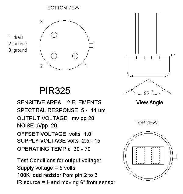

    Zależy o co konkretnie Ci chodzi:
    - o sam element czujnikowy służący do budowy czujek
    - o kompletną czujkę ruchu.
    Jeśli o to pierwsze, szukaj w necie "Pyroelectric Infrared Sensor"
    Jelsi o to drugie - dostaniesz w każdym sklepie ze sprzętem alarmowym.
    W załączeniu przykładowe dane techniczne elementu czujnikowego oraz rysunkowe wyjaśnienie zasady działania.
    • Jak wykorzystać czujniki PIR do wykrywania ruchu ludzi? pirspec.jpg (57.21 KB) Musisz być zalogowany, aby pobrać ten załącznik.
    • Jak wykorzystać czujniki PIR do wykrywania ruchu ludzi? PIRtypapp.jpg (11.25 KB) Musisz być zalogowany, aby pobrać ten załącznik.

    Buduje uzadzenie ktore powinnio rozpoznawac temperature na odleglosc a konkretniej rozpoznawac czy w zadanej odleglosci stoi czlowiek to raczej potrzebuje samego czujnika zeby go podlaczyc do kontrolera, troche wiecej napisalem w temacie ROBOT . Dzieki

    Nie zbudujecie takiego układu na elemencie PIR, bo będzie on reagował na każdy ruch Waszego robota! W ten sposób działa czujnik ruchu - jakikolwiek ruch samego pyroelementu będzie powodował załączenie układu ! ( Sprawdzcie to sobie na czujce alarmowej)
